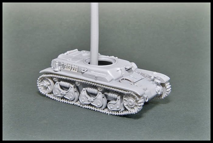

Projekt 7TP czeka już na etap malowania.
Aby się do niego zdystansowac postanowiłem dokończyć tą oto BESTIE.
