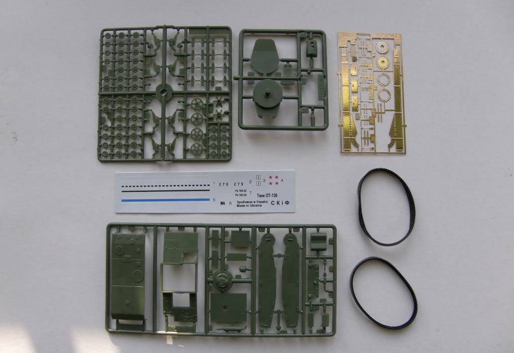

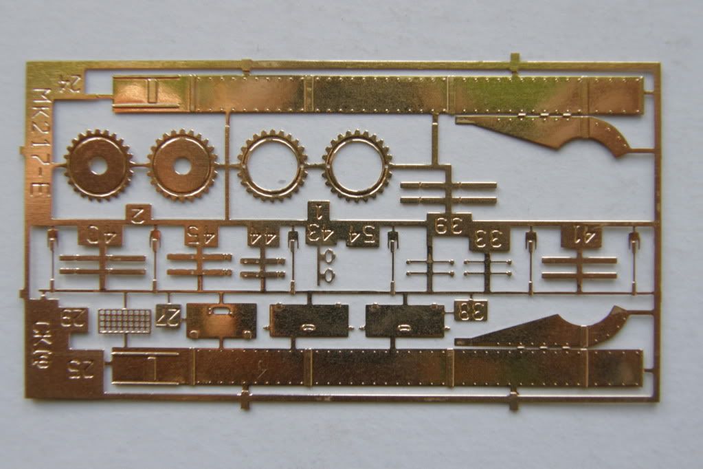

Postanowiłem zacząć nowy wątek, tym razem w pancerce. Mały in-box:
Model ma parę błędów i wad.Po pierwsze gąsienicę są tragiczne i trzeba będzie zakupić nowe, po drugie są błędy w kalkomanii. Numer malowany na boku kadłuba w fińskim malowaniu powinien być biały, a jest czarny. Na archiwalnym zdjęciu jest biały i innego kroju.

Gąski można zastąpić gumiakami od Mirage Hobby
lub zainwestować w ogniwkowe UM.
Blaszka to raczej blacha - najlepiej ja ''opalić'' na płomieniem.
Mam identycznego - rozgrzebanego.Może kolegi warsztat nakręci mnie i go ukończę.

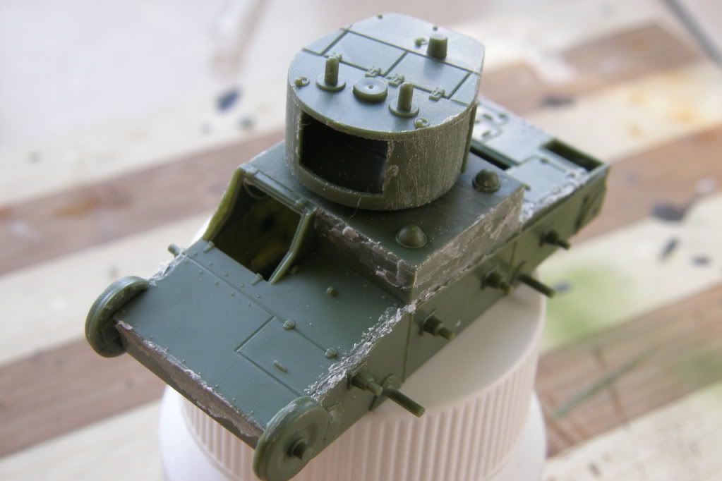

Postprzez MUREKJ » niedziela, 5 lutego 2012, 14:24
Powoli do przodu. Wbrew temu co twierdzi pewien sklep nie ma ,,jakości za niską cenę" :mrgreen: Plastik Skifa jest miętki i w czasie obróbki łatwo się ,, mechaci" Słyszałem że ta firma na słabe tworzywo, ale musiałem przekonać się na własnej skórze...

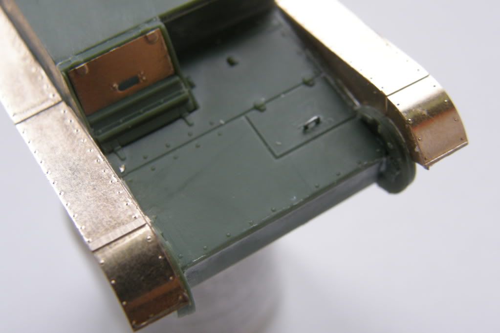

Postprzez MUREKJ » niedziela, 19 lutego 2012, 15:19
Zmagań z modelem ciąg dalszy .Zrobiony lewy błotnik, i tylna płyta. Blaszki strasznie sztywne i ciężki i obróbce, ale zawsze lepiej będą wyglądać niż gruby plastik.

Postprzez plastikk » niedziela, 19 lutego 2012, 16:45
Kurcze - spasowałeś te blaszane błotniki...gdzie leży trik?Bo mi osobiście, nigdy[dwa podejścia do Skifa] ta sztuczka, się nie udała.

Postprzez MUREKJ » niedziela, 19 lutego 2012, 21:23
plastikk napisał(a):Kurcze - spasowałeś te blaszane błotniki...gdzie leży trik?Bo mi osobiście, nigdy[dwa podejścia do Skifa] ta sztuczka, się nie udała.
Bardzo fajnie koledze idzie ten T-26.
Zrobiłem to w najprostszy sposób. Odciąłem górę błotnika od boku a całość skleiłem na styk. Planowałem lutować, ale robiłbym to po raz pierwszy. Nie chciałem się zniechęcić :mrgreen:

Postprzez Mierzu » poniedziałek, 20 lutego 2012, 21:52
Jak blaszki są za twarde, to podgrzej je nad gazem, to powinny nabrać elastyczności. A co z gąskami?

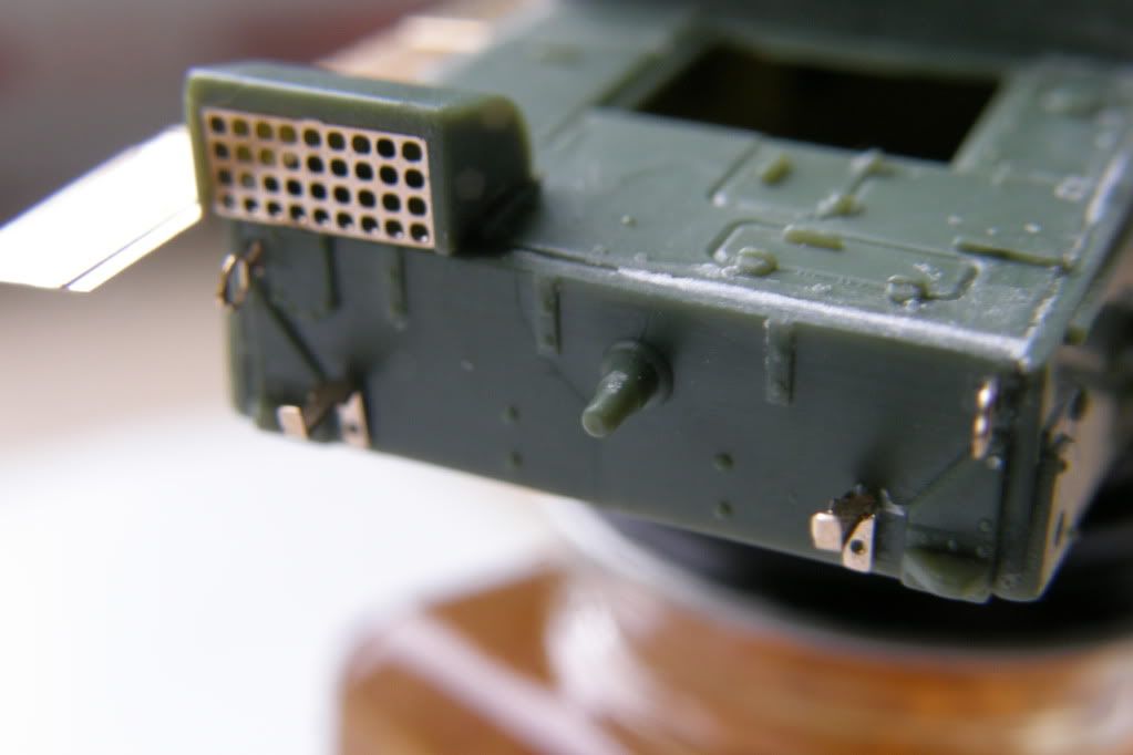

Postprzez Cichociemny » wtorek, 21 lutego 2012, 00:05
MUREKJ napisał(a):Obrazek

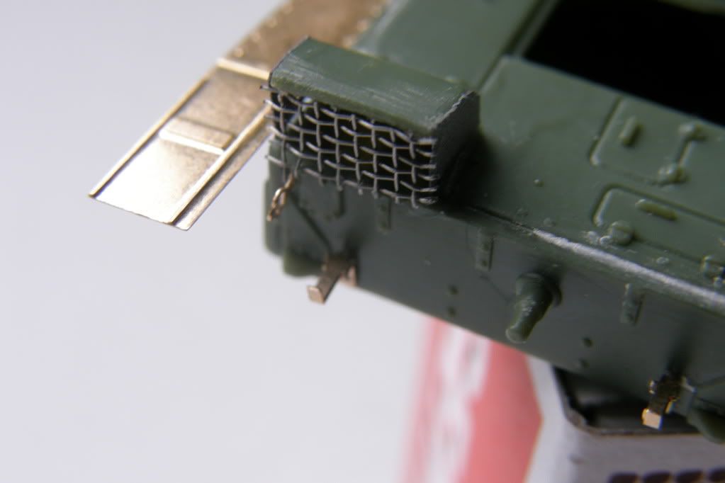

Widoczny na zdjęciu wylot powietrza przyklejony jest niepoprawnie. Nie powinien tak wystawać (ani do tyłu, ani nad błotnik). Ta fototrawiona "siatka" wygląda fatalnie moim zdaniem, warto by wymienić.

Postprzez makus » wtorek, 21 lutego 2012, 10:03
Cichociemny napisał(a):
MUREKJ napisał(a):Widoczny na zdjęciu wylot powietrza przyklejony jest niepoprawnie. Nie powinien tak wystawać (ani do tyłu, ani nad błotnik). Ta fototrawiona "siatka" wygląda fatalnie moim zdaniem, warto by wymienić.
Przeleciałem kilka fotek z Parola. Niestety większość wystawianych T-26 nie jest przerobką z OT. Ale sposób zaslaniania wlotu jest podobny:
http://www.andreaslarka.net/ps164032/16403204.jpg
http://www.andreaslarka.net/ps163028/16302812.jpg
i jeden ciekawy wyjątek:
http://www.andreaslarka.net/ps163016/16301603.jpg
Sprawdziłem swoje zasoby i wydaje się , że fińskie posiadały wloty za słonięte kratownicą z prętów.
I jeszcze jedno. od 3:37:
http://www.youtube.com/watch?v=Tt4zkFJa ... re=related
OT-130 uruchomiony do filmu.
MUREKJ napisał(a): po drugie są błędy w kalkomanii. Numer malowany na boku kadłuba w fińskim malowaniu powinien być biały, a jest czarny. Na archiwalnym zdjęciu jest biały i innego kroju.
Ten numer został naniesiony w warsztatach w Varkaus. Na OT-26 jest 21, na T-26 m 1937 jest 14 a na OT-133 jest Tyo N.763
Wszystkie fotki zrobiona w Varkaus. Na pojazdach liniowych były numery rejestracyjne i ewentyalnie taktyczne.

Postprzez MUREKJ » środa, 22 lutego 2012, 10:40
Wylot powietrza poprawiony. Kosztowało mnie to trochę pracy i skaleczony palec :oops:
Dziękuje za wskazówki i proszę o więcej :)

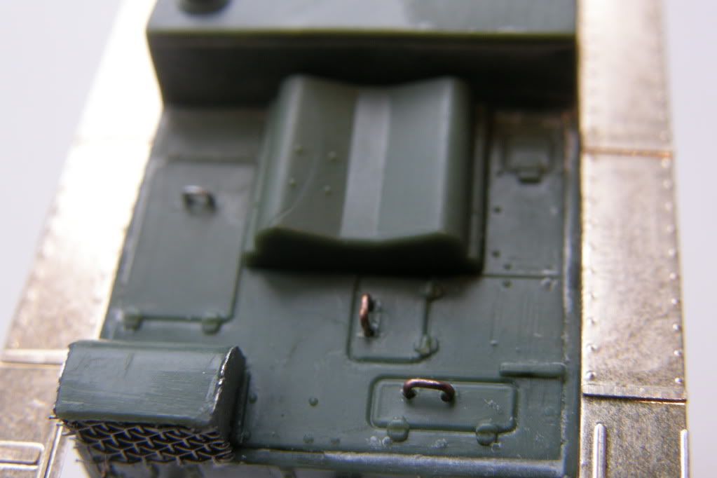

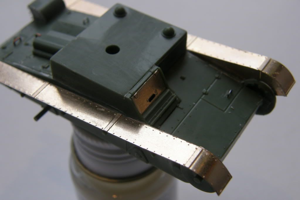

Postprzez MUREKJ » niedziela, 26 lutego 2012, 16:39
Ze względu na prace walce z podtopieniami po pracy, w modelu zrobiłem niewiele. Dokleiłem drugi błotnik i dorobiłem uchwyty.
Dla kolegi makusa
