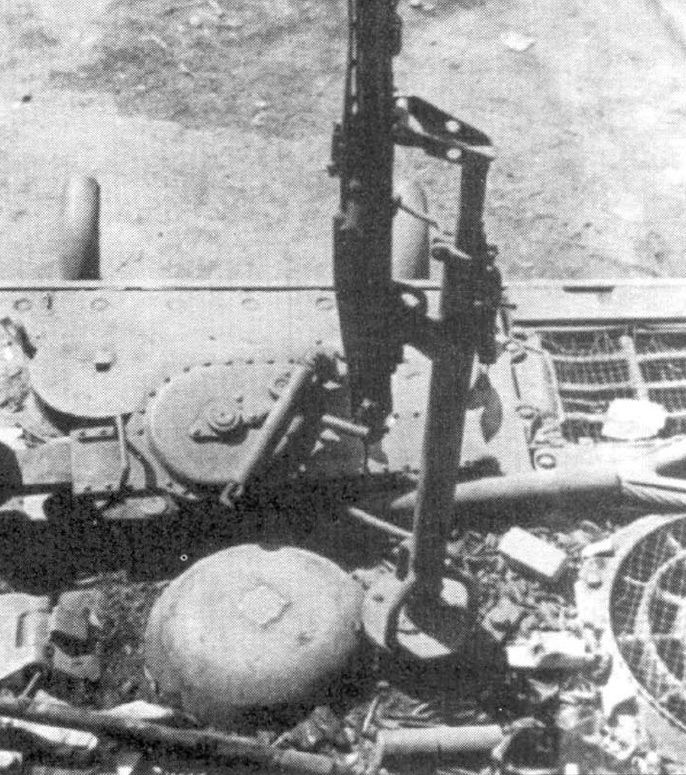

Postprzez Grzegorz H. » środa, 15 lutego 2012, 21:20
Grzegorz H.
Posty: 540
Dołączył(a): niedziela, 25 listopada 2007, 12:46
Re: Jagdtiger-Dragon-1:72-standard
Postprzez fazzi » środa, 15 lutego 2012, 21:50
Ooo, dzięki wielkie, z tego co widzę, to laryngofon wygląda z grubsza jak małe słuchawki założone na szyję, to o to chodzi?
Proce nad Jagiem trwają, jutro będe miał aparat to wstawię fotki. Pracuję również nad statywem pod KM'a przeciwlotniczego
co prawda ciężko w tej skali coś wykombinować ale prace trwają :mrgreen:
