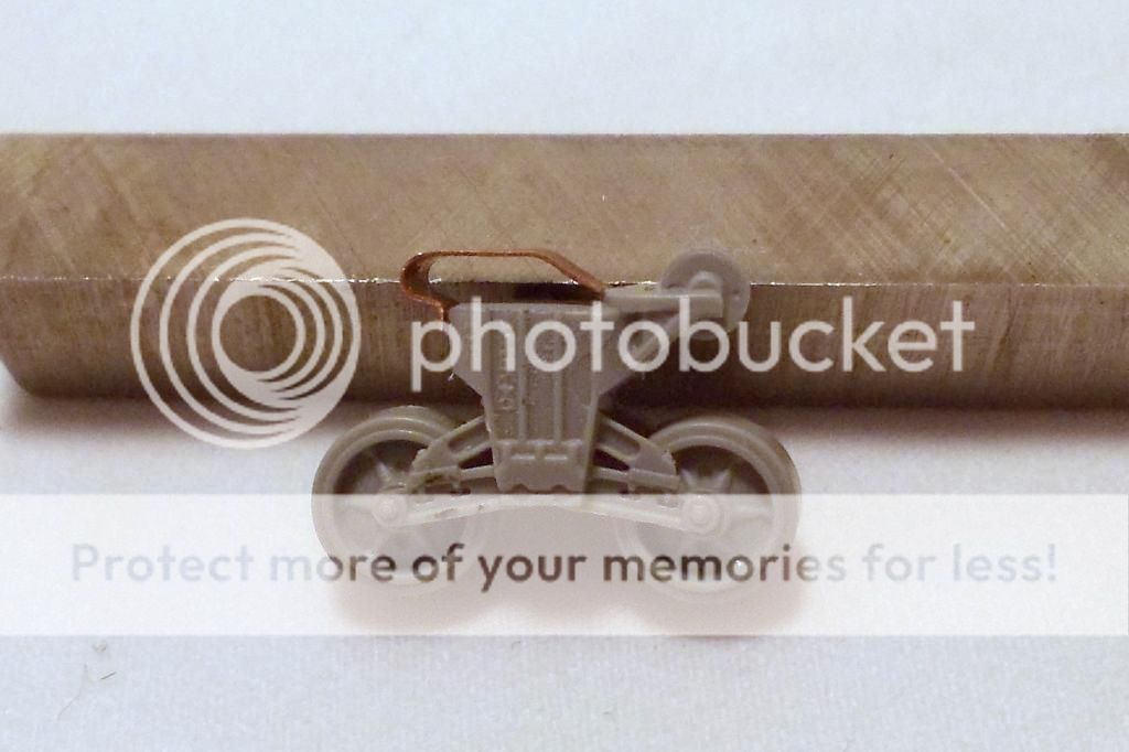

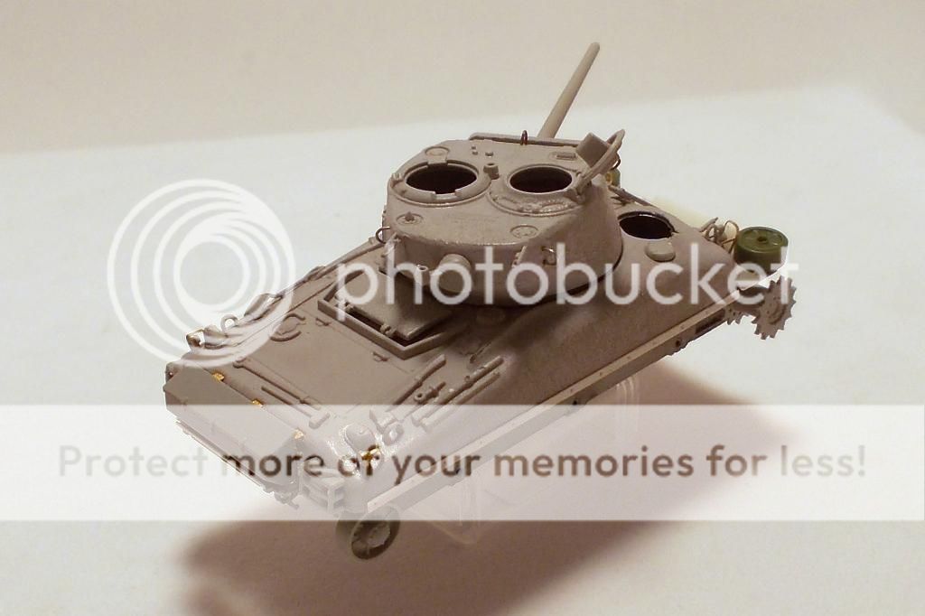

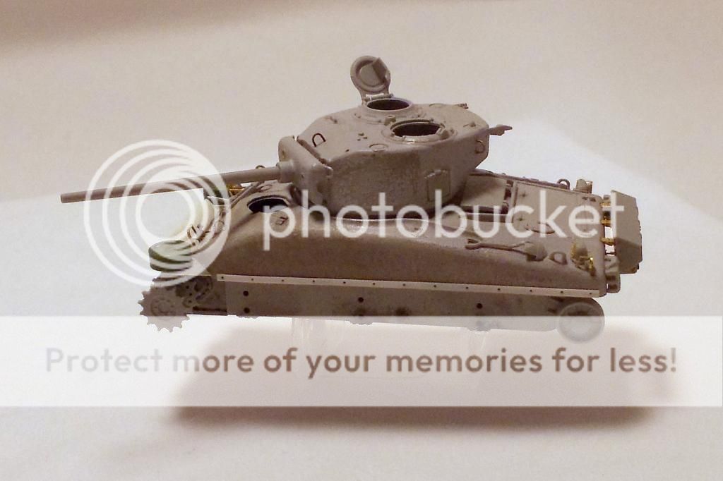

Postprzez Axel1st » środa, 16 października 2013, 20:54
Wrzucam fotki z aktualnego stanu prac nad modelem.
Niestety przez pewien czas nie będę miał dostępu do warsztatu fotograficznego ( i lustrzanki..), więc zdjęcie będą powiedzmy... robocze... :-/
Faktura odlewu to toulen+ tapowanie pędzlem, miejscami musiałem delikatnie zeszlifować fakturę, ale na żywo jest ok. Uchwyty dorabiam z drutu, skrzynka z tyłu to pozostałość po Ic, skrzynki na uchwytach zrobię z blaszki.Listwa mocująca błotniki to polistyren, otworki nawiercane wiertełkiem 0,4 mm. Niestety nie zachowały się zdjęcia przodu tego konkretnego wozu, stąd można trochę się pobawić. Ja postanowiłem dorobić "półeczkę" o którą oprę wyposażenie. Koła na błotnikach widać na zdjęciach.
Gdyby ktoś miał Browninga M1919 w 1:72 na sprzedaż, to chętnie odkupię ( lub pożyczę)....
Wózki również delikatnie "poprawiam". Oryginalne prowadnice zostały odcięte, nowe to miedziana blaszka formowana na szablonie pozostałym po zestawie UM.
Będę wdzięczny za opinie nt. modelu, szczególnie, że nie jestem wybitnym znawcą Shermanów :mrgreen:

Postprzez Sherman » środa, 16 października 2013, 21:21
Jest całkiem nieźle.
Co do uwag "na nie" ;o)
- listwy do mocowania osłon bocznych zdecydowanie za szerokie. Poza tym, były one mocowane na samej krawędzi pancerza, powinny być też dociągnięte do samego końca kadłuba. W wypadku M4A1 ze względu na zaoblenie na końcu od spodu sponsonu powinna być blaszana płytka która "przedłużała" kadłub w miejscu zagięcia. Od tyłu kadłuba, pod sponsonem powinien być teownik do którego powinna być dospawana blaszka do mocowania osłony (z 3ma dziurkami na śruby)
- półka z tyłu powinna być osadzona głębiej niż sugeruje Dragon, powinien tam zostać niecały milimetr prześwitu, pod półką powinna się znajdować korba rozruchowa i w zasadzie o nią powinna się półka opierać. Samo mocowanie półki też było ciut inne, ten naklejany zawias z blaszki powinien być zgięty (90st)
- blacha odbojnika na wózku była przykręcona od góry korpusu wózka, nie od boku/przodu jak u Ciebie, z boku, trzeba ten kawałek odwinąć i nakleić od góry. Korpus możesz wzbogacić od łby śrub od spodu, jak sobie poszukasz na forum mojego modelu M4A4 z Dragona to tam są zdjęcia ;o)
- ucho do podnoszenia wieży nad jarzmem armaty trochę za duże jak na mój gust ;o) uszom warto też dorobić z masy jakąś "bazę" bo były to gotowe odlewy a nie wygięta i dospawana rurka
Poza tym jest na prawdę dobrze. A jak Browninga nie znajdziesz to też się nic nie stanie ;o) może akurat zdjęli.

Postprzez gumowy01 » środa, 16 października 2013, 22:43
Widzę że Kuba jest czujny i wykazał wszystkie niedoskonałości. Od siebie dorzucę na plus że fajna faktura wyszła na pojeździe, co do blachy odbojnika na wózkach trzeba było wykorzystać wzornik z UM, całkiem fajne odbojniki wychodzą przy zastosowaniu plastycznej blaszki np. ołowianej, bądź aluminiowej, ta z puszek jest zbyt sprężynująca
