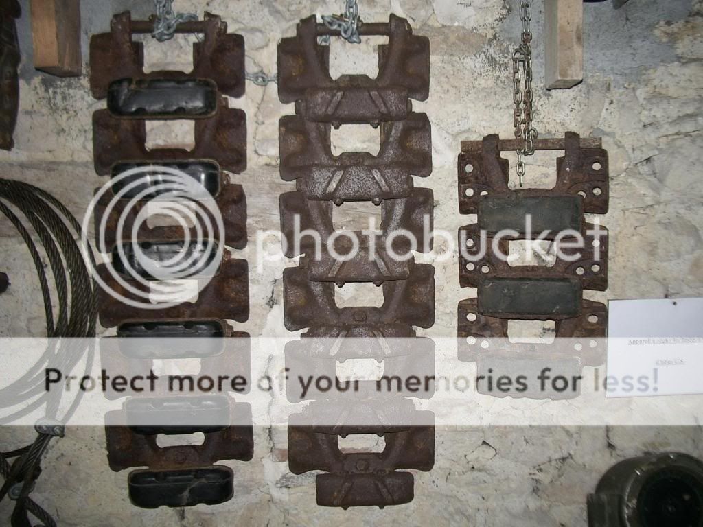

Garść informacji o gąskach sdkfz 11/251
Po pierwsze homer13 gąski w hanomagach były metalowe, gumowe to mogły mieć poduchy/nakładki (to samo)
Ogólnie było kilka typów:
Po prawej wczesny typ, po lewej późny typ z gumowymi poduchami, w środku późne całkowicie metalowe (takie miał na przykład sdekfz 251 nazwany Szary wilk" zdobyty w powstaniu warszawskim)

Witam. Panie Claoodiush, dziękuje za informację. O budowie pojazdów już poczytałem, teraz już wiem mniej więcej co i jak z gąskami. Jedno jest pewne- gąski w czeskim i niemieckim pojeździe na pewno były metalowe. :) Dotarłem do informacji, że gąski w OT na-pewno były bez gumowych nakładek. Cieszy to, że z powodu "problemów z gąskami " temat się rozwinął.
