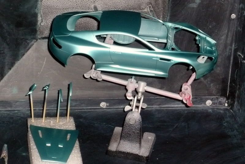

Dałem się skusić i także zacząłem ten model...
Skleiłem elementy karoserii a następnie zmatowiłem gąbką 3M Fine w celu uwidocznienia braków .
Znając "przygody" draz'a dotyczące szwów form - przeszlifowałem miejsca łączenia
które zamalowałem cienką warstwą kleju "Kropelka" a następnie spolerowałem.
Obciąłem łby śrub w komorze silnika
- zastąpię je metalowymi od T2M.
Pomalowałem podkładem (szare Gunze 1000 ze słoiczka nakładane z aero)
- jak widać - nie widać miejsc łączenia.
Zaletą malowania podkładem z aero jest to, iż nie zalewa się np. linii podziałów, które pogłębiłem igłą od starego aero.
Zacząłem malowanie kolorem - zgodnie z wcześniejszą deklaracją - zielony metalik (Zero Speed Green).
Zieleń powinna zmienić odcień gdy zostanie pokryta bezbarwnym - ściemnieje i powinna wyglądać mniej więcej tak

Elementy karoserii pokryte 3 warstwami koloru oraz pierwszą warstwą bezbarwnego:
Teraz kolor jest taki jak na wcześniejszej fotce (na tle skał).
A co do powyższej, Tomkowej sugestii - cóż - przyplątała mi się przypadłość, o której czytałem w relacjach innych modelarzy, tzn. zaczynanie kilku modeli i budowa kilku a nawet kilkunastu jednocześnie. Aktualnie mam zaczętych 6 modeli - w 2 brakuje kilku godzin aby skończyć... Mam nawet teorię na temat tego zjawiska - odreagowanie niepowodzeń bądź jakichkolwiek przeszkód przy modelu w nadziei, że nowy nie będzie taki jak dotychczasowy.
Przy okazji - dam jeszcze 3-4 warstwy bezbarwnego i Aston ląduje w pudełku - czekam na jakieś blaszki do niego.

Dobrze mu w tym kolorze :) Jednak farba w słoiczku zupełnie inaczej (czyt. gorzej) wygląda niż położona na bryle modelu i na dodatek weriksowana.
