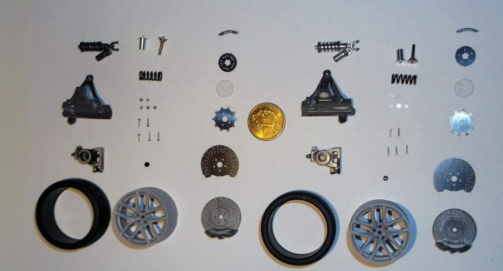

Jeszcze w temacie czegoś, czego i tak nie będzie koniec końców widać. Udało mi się prawie skompletować rzeczy niezbędne dla "przednich kółek". Prawie, bo wentyle gdzieś jeszcze po świecie krążą :->

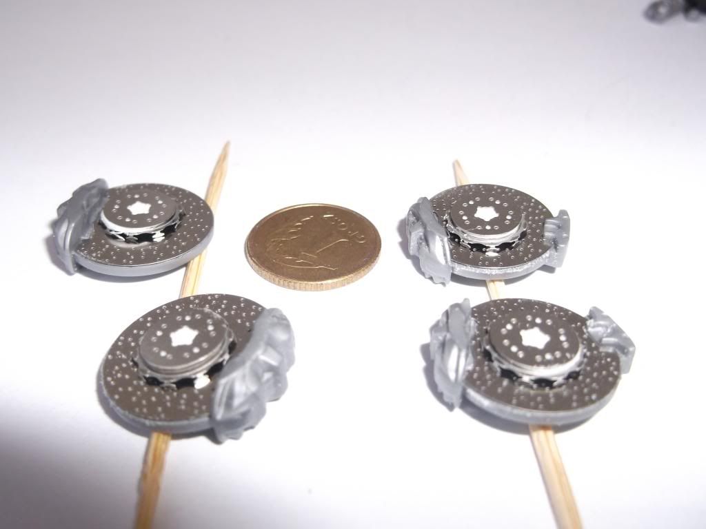

Dziś tarcze hamulcowe nieco zebrały się w sobie... Oczywiście na sucho jeszcze :D

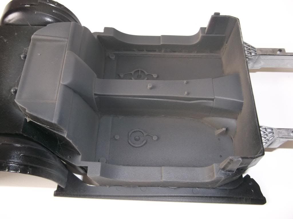

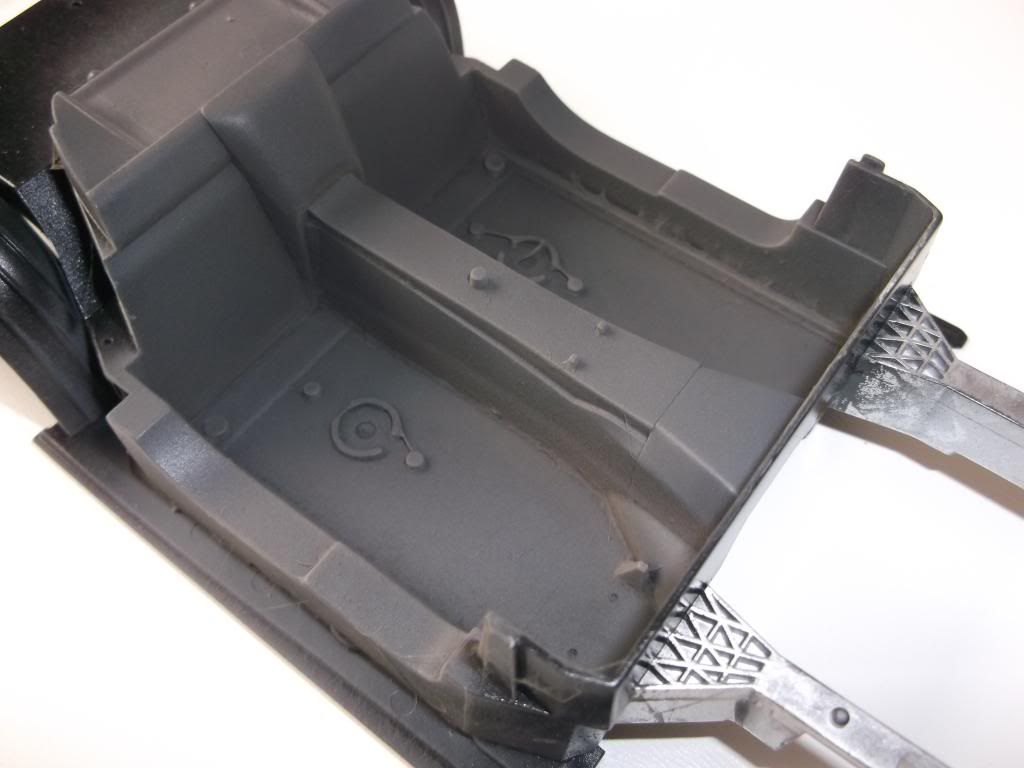

Po powrocie z krótkiego urlopu postanowiłem trochę pobawić się wnętrzem :) Nie wiem czy przywiozłem na sobie za dużo morskiej soli, czy coś innego ale przy malowaniu (MH C116) zupełnie niespodziewanie zaczął mi wychodzić efekt "pajęczyny". Całkiem ciekawy ale tu akurat zupełnie niepotrzebny :mrgreen: O co chodzi? Farba stara? Pająki? Czy coś zupełnie innego? Niby normalnie się maluje, a po paru sekundach robi się coś takiego jak na zdjęciach poniżej. Ktoś coś wie? Ktoś coś słyszał?

Postprzez Jiloo » niedziela, 30 czerwca 2013, 09:06
Ja miałem pajęczynę przy za słabo rozcieńczonej farbie. Po prostu farba wysycha jeszcze w locie.

Te tarcze to są dobrze poskładane?

Jiloo napisał(a):Ja miałem pajęczynę przy za słabo rozcieńczonej farbie. Po prostu farba wysycha jeszcze w locie.
Hm... To faktycznie może być to :)
Dzięki!
portalus napisał(a):Te tarcze to są dobrze poskładane?
Co masz na myśli? To co widać jest zgodne z instrukcją. Cuś nie tak?

Postprzez portalus » niedziela, 30 czerwca 2013, 09:33
Co do farby to też stawiam na zbyt małe rozcieńczenie.
Te nakładane mniejsze krążki stoją na zdjęciach na takich fasolowatych nóżkach, te nóżki powinny być wg mnie zawinięte na krążek tak aby to wyglądało na śrubę z podkładką mocującą tarczę do piasty.
W tym linku jest fajne zdjęcie pokazujące co mam na myśli:
http://www.caradvice.com.au/142928/lexus-lfa-review/

portalus napisał(a): Te nakładane mniejsze krążki stoją na zdjęciach na takich fasolowatych nóżkach, te nóżki powinny być wg mnie zawinięte na krążek tak aby to wyglądało na śrubę z podkładką mocującą tarczę do piasty.
Masz absolutnie rację! Dzięki za zwrócenie uwagi :)
P.S. Farba już ok ...
