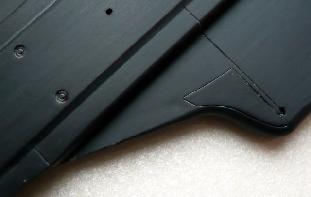

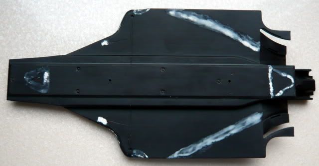

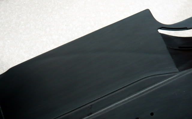

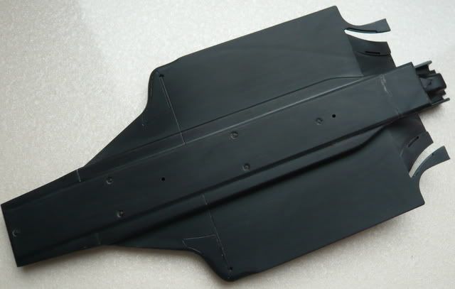

Zacząłem od podwozia - przeszlifowałem błyszczący plastik
i okazało się, że przypadek portalus'a nie jest odosobniony
W związku z tym w ruch poszła szpachlówka i okazało się, że miejsc do szpachlowania jest więcej
Teraz podwozie schnie a ja dalej świętuję :lol:

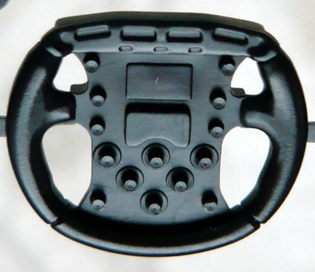

Następna w kolejce czeka kierownica - tak wygląda oryginalna
a tak w modelu
nie wyobrażam sobie możliwości przyklejenia karbonu i pomalowania tarcz przy przełącznikach aby czegoś nie popsuć więc mam koncepcję aby pociąć kierownicę na kawałki, część centralną obkleić karbonem a następnie wywiercić otwory i wkleić w nie odpowiednio pomalowane te elementy

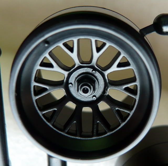

W planach mam także przerobienie kół - widoczną nakrętkę Obrazek
chcę wyciąć a w jej miejsce wkleić taką
Obrazek okazuje się, że wymiary pasują :P
