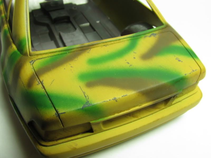

Kolejny szybki projekt - mercedes 500SL Fujimi.
Owoc wymiany - poprzednio był czerwony, miał na sobie tonę lakieru i zanik linii podziału.

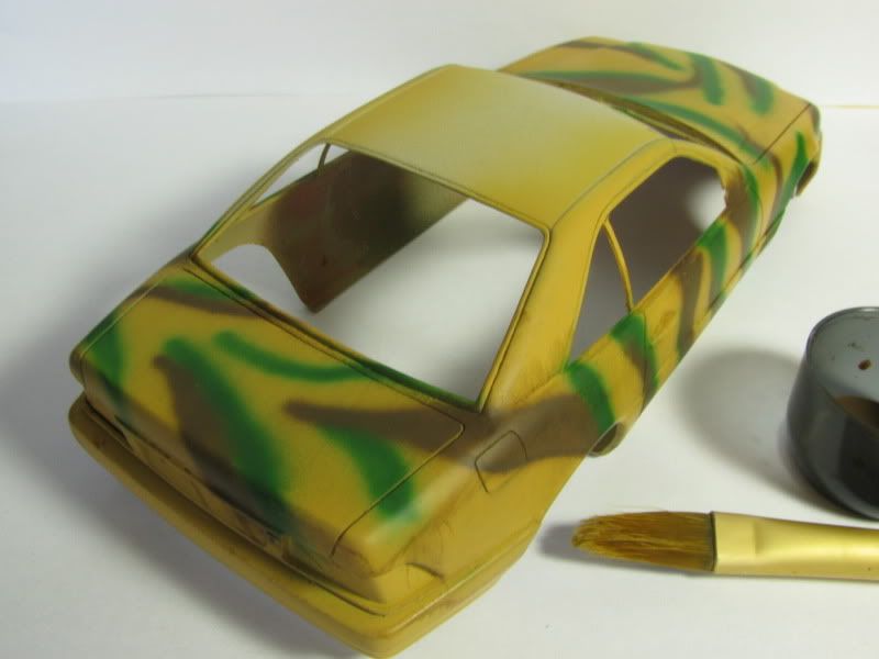

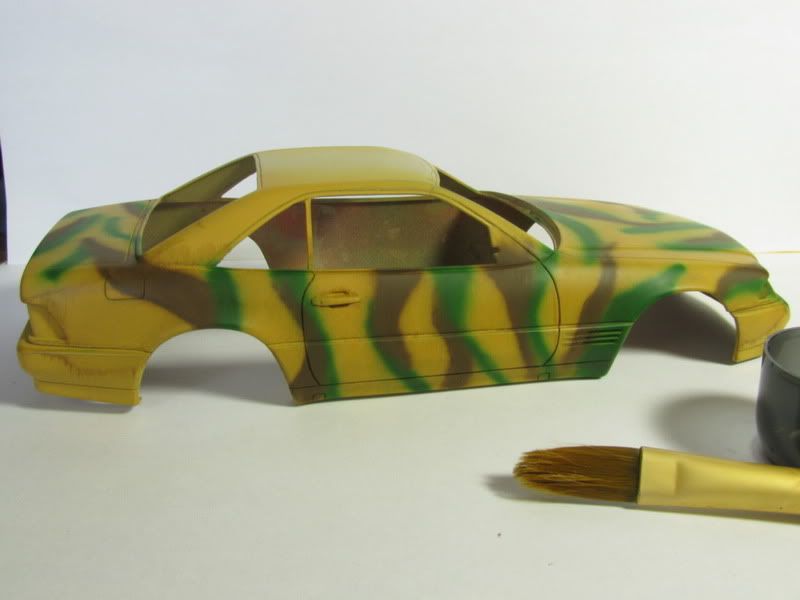

Wyczyściłem go z farby, wyryłem na nowo niektóre linie podziału, wszystkie pogłębiłem. Kasta dostała podkład i piaskową bazę Vallejo:

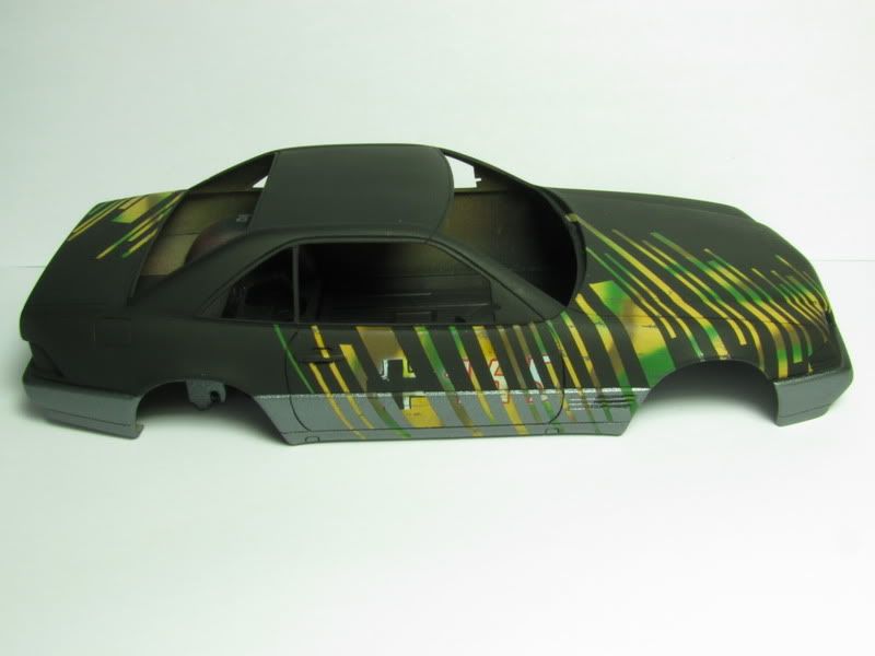

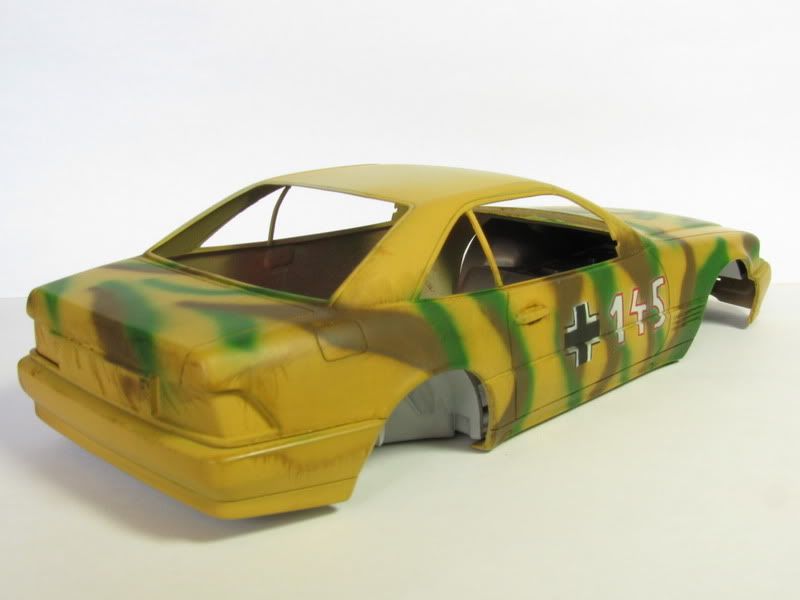

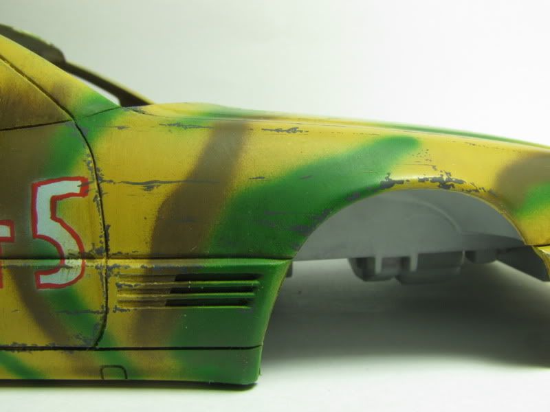

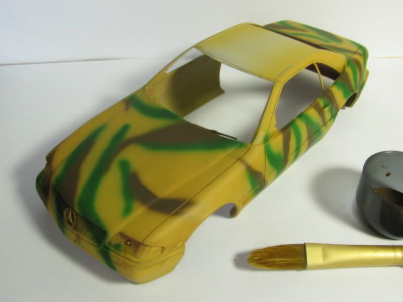

Następnie nałożyłem dwu kolorowe kamo pasiaste - kolorki też Vallejo. Doszedł też filtr z ciemnej brązowej, nakładany pędzlem w celu uzyskania tzw rainsów - zacieków powstałych od deszczu.

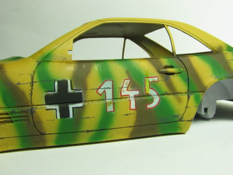

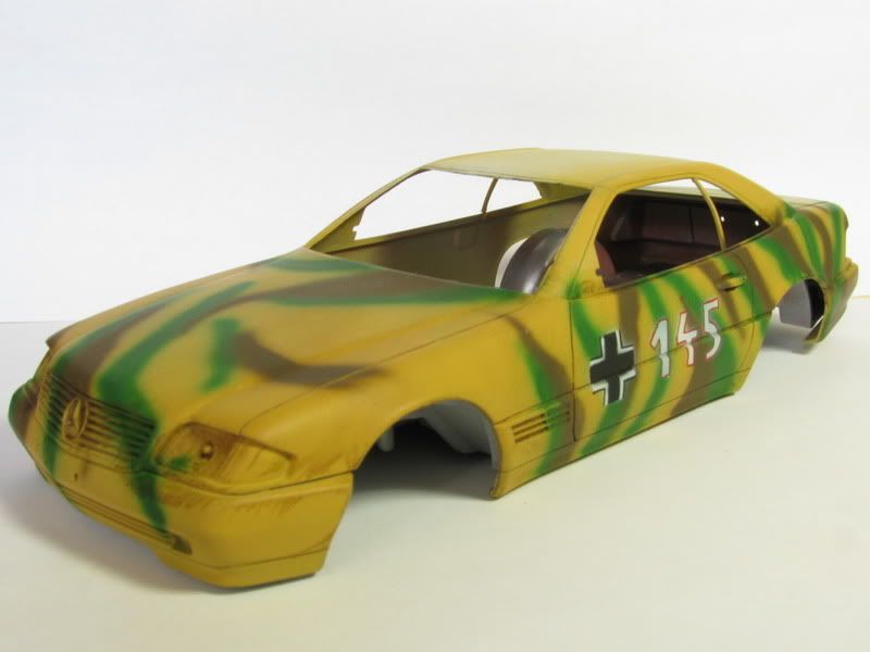

Oznaczenia - wycięte szablony, namalowane cyfry i krzyże belkowe. Obwódki cyfr malowane z pędzla na czerwono - zbliżenia pokazują bezlitośnie wszystkie niedociągnięcia :P
Młotkowanie - czyli obicia mniej lub bardziej subtelne:

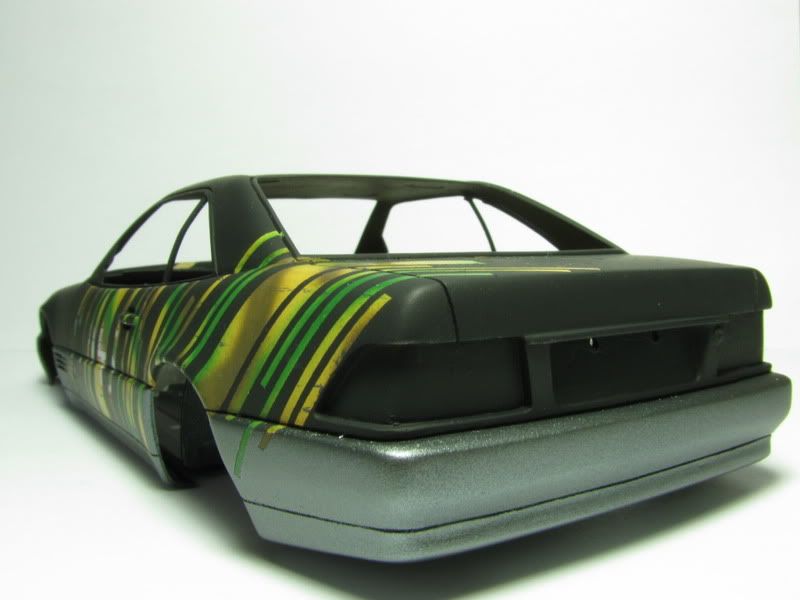

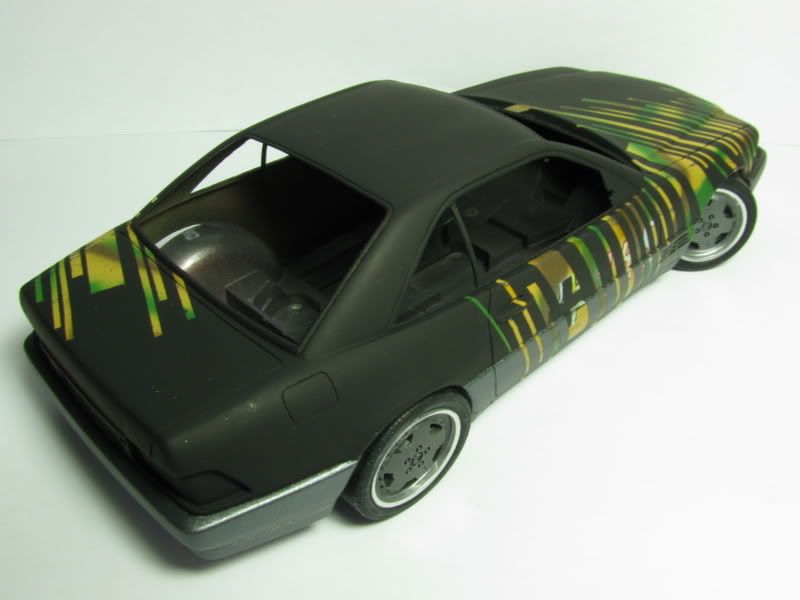

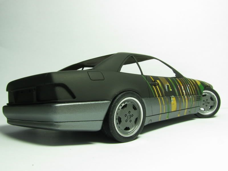

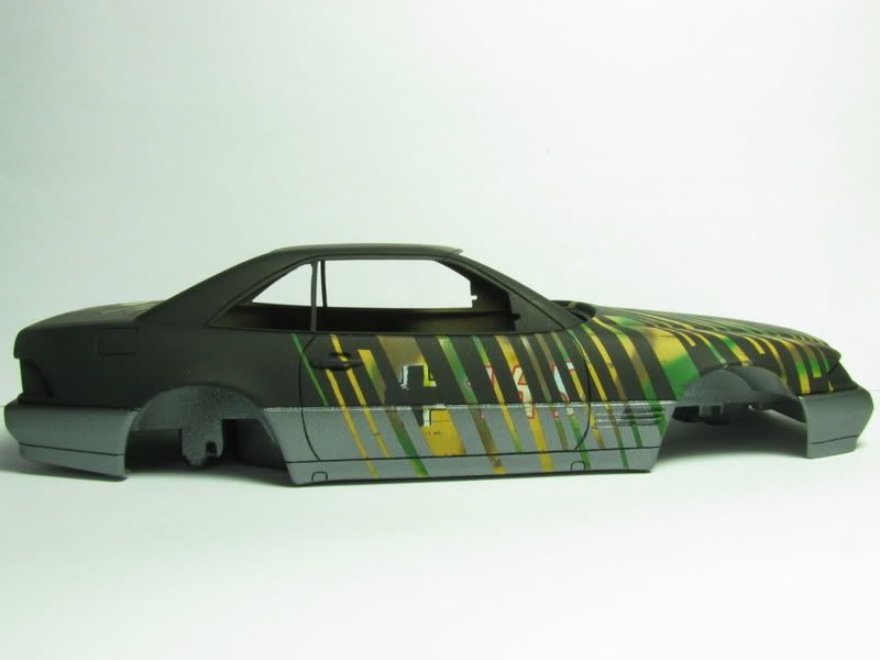

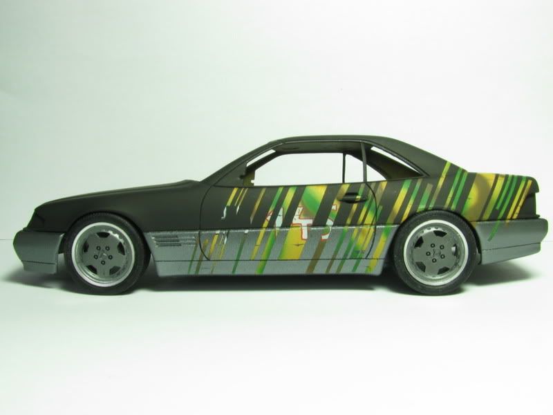

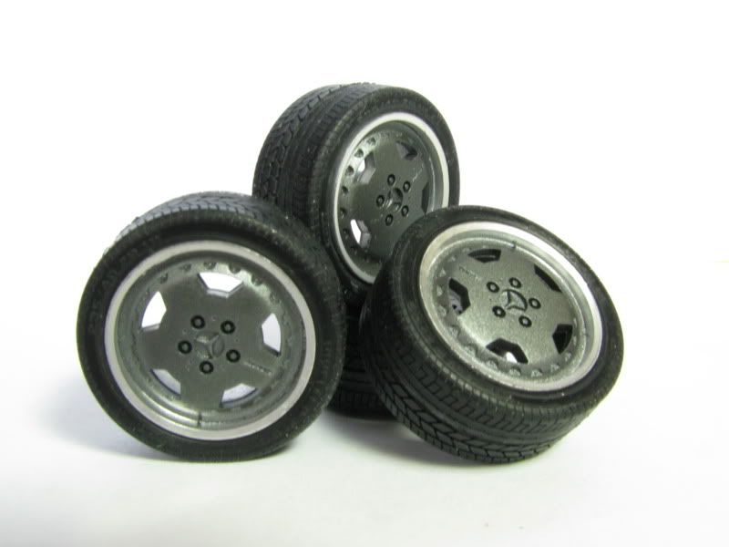

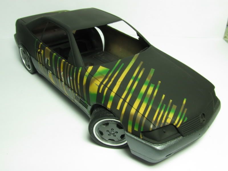

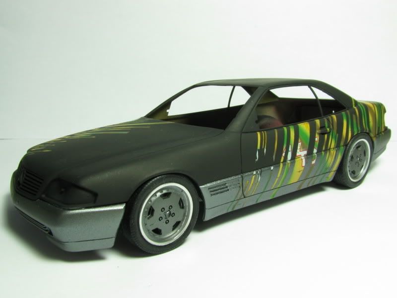

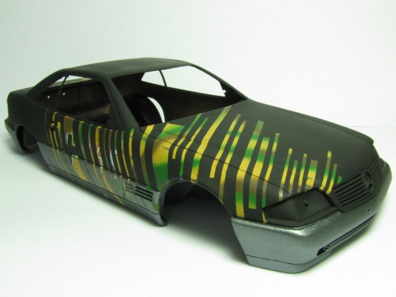

Na koniec zamaskowałem to co miało zostać, pomalowałem czernią, znów zamaskowałem i pomalowałem gun metalem - jak zwykle Vallejo. Przy okazji pomalowałem felgi ( fabryczne malowanie nie przemawia do mnie ):

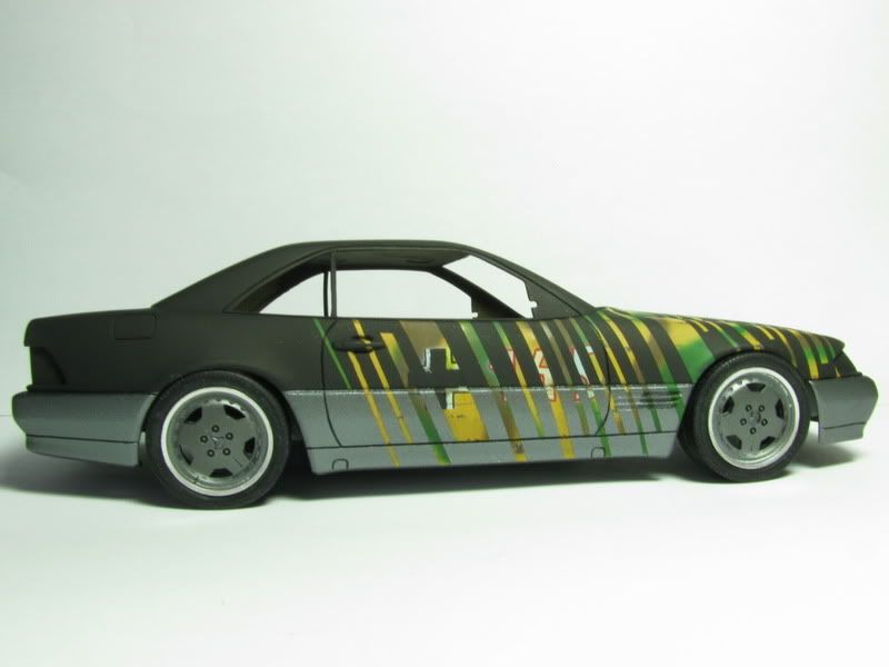

A tak wygląda przymiarka na felgach. Z założenia będzie to model "na co dzień" na niemieckich blachach lub rosyjskich. Zawieszenie będzie obniżone, ale profil opony zostaje taki jak jest.
Wybaczcie za słabe zdjęcia "z prac" :(

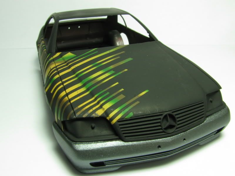

Postprzez MesserDesign » czwartek, 9 sierpnia 2012, 12:53
Mr_Benz moje projekty zawsze wzbudzają kontrowersje :mrgreen:
Lakier będzie błyszczący ( kasta właśnie jest po 3 warstewkach bezbarwnego ). Wnętrze nie będzie szalone - zwykle, niemal że standardowe, podobnie jak i podwozie.
Założenie jest takie że miał to być samochód do jazdy na co dzień - stąd myślę o założeniu rosyjskich blach ( tam samochody pomalowane w grafiki są pojazdami na co dzień, a nie tylko od zlotu do zlotu ;) ).
Pomysł z krzyżem ciekawy, ale nie w tym modelu. Będzie tam sticker gwiazdy - jak go zdobędę - nie masz jednego na zbyciu?
MesserDesign

Nie pasuje mi to malowanie do Twojego MB. Ale każdy przecież maluje jak mu się podoba a ja nie mam nic przeciwko temu, dlatego wyrażę swoją opinię w kwestii samego wykonania - jest super, ot co. Elegancko prezentuje się na felgach AMG ;o)

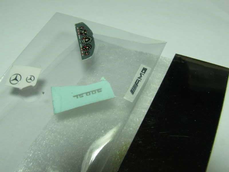

Postprzez MesserDesign » sobota, 25 sierpnia 2012, 20:13
Witam,
Kolejne minimalne postępy ;)

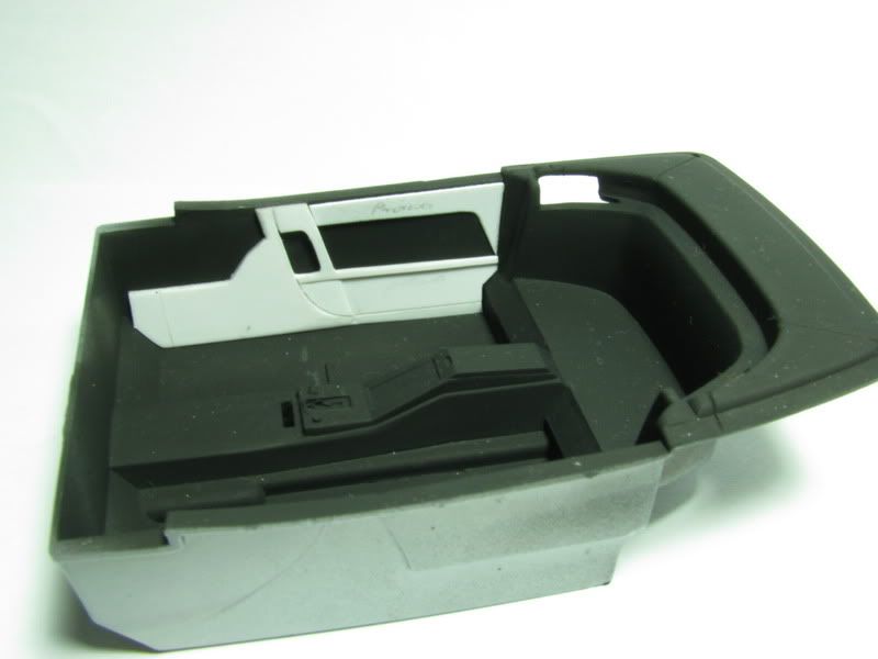

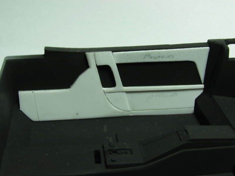

Boczki drzwiowe w modelu praktycznie nie istnieją. Z polistyrenu 0,5 i 0,3mm zrobiłem przetłoczenia na boczkach. Po złączeniu będą jeszcze szpachlowane.
Przy okazji bardzo dziękuje koledze Mr_Benz za stickery "gwiazdy", "AMG" i folie na lusterka ;o)
Kolejne aktualizacje mam nadzieję będą częstsze i bardziej "obfite" :)

Postprzez Copycat » niedziela, 26 sierpnia 2012, 15:37
No ciekawy jestem co z tego wyjdzie. Fajnie rzeźbisz wnętrze, no i te emblematy finalnie będą nieźle wyglądać. To co mi się nie podoba to groteskowe malowanie kamuflażu niemieckiego. Nie te odcienie kolorów, krzyż krzywy, obwódka nie taka- grubość, cyfry są straszne, ślady obić są dobre tylko po pomalowaniu nie wiem po co. Jest kontrowersyjnie.

Postprzez MesserDesign » niedziela, 26 sierpnia 2012, 19:22
Już wyjaśniam ( albo się bronie :P )
Kolory - jak najbardziej trafione. Dunkel gleb, german brown i green z Vallejo. Robiłem w pancerce i kolorki są ok - tyle że kontrast z czernią sprawia takie wrażenie ;o)
Copycat - z groteską trafiłeś w sedno ;) Dokładnie o to mi chodziło. Nie chciałem malować idealnego krzyża belkowego ( swoją droga ten co jest to oznaczenia jakie były na samolotach ), podobnie plamy i rozkład kamuflażu czy też same obicia. Nie chciałem by ten model prowadził do skojarzeń że jestem fanatykiem 3eciej rzeszy...
Każdy kto choć musnął malowania niemieckich pojazdów wojskowych od razu zobaczy, że jest tutaj owa groteska ( krzywy krzyż, litery, obicia itd ). Dlatego tez moim założeniem jest dać rosyjskie tablice rejestracyjne by tą groteskę jeszcze podkreślić :)
Oczywiste jest, że każdy pomyśli sobie to co będzie chciał, ale tutaj jest tak jak w galerii sztuki - przesłania artysty mało kto odgaduje ;o)
Nie chcę żebyście pomyśleli, że "nie wyszło mu a teraz ściemnia" - taki plan był od początku, gruntownie przemyślany ;)
