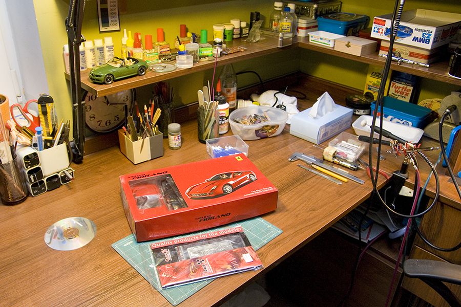

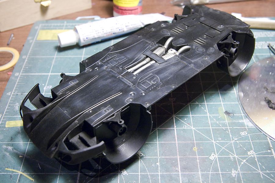

Wyjściowo na w miarę 'ogarniętym' biurku wyglądało to tak
Po oglądnięciu zawartości zacząłem wycinać części z ramek. Posklejałem kilka składających się na podłogę, pomalowałem fragmenty wydechu srebrnym akrylem Tamiya, zamaskowałem to co miało zostać w tym kolorze i psiknąłem całość czarnym półmatem Gaia. Później jakieś cieniowania wydechu i samego podwozia, tu w trakcie prac, teraz jest mniej 'zakurzone'

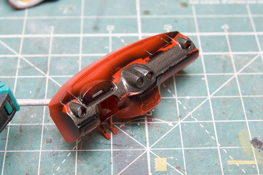

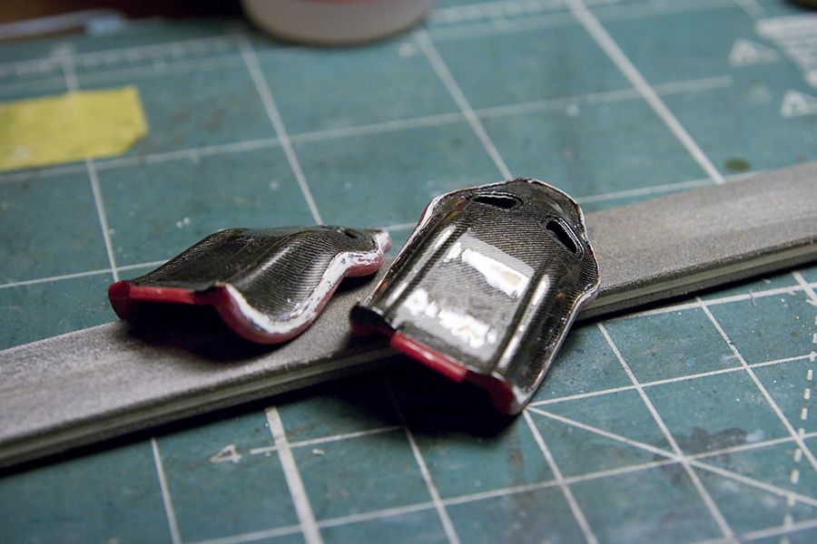

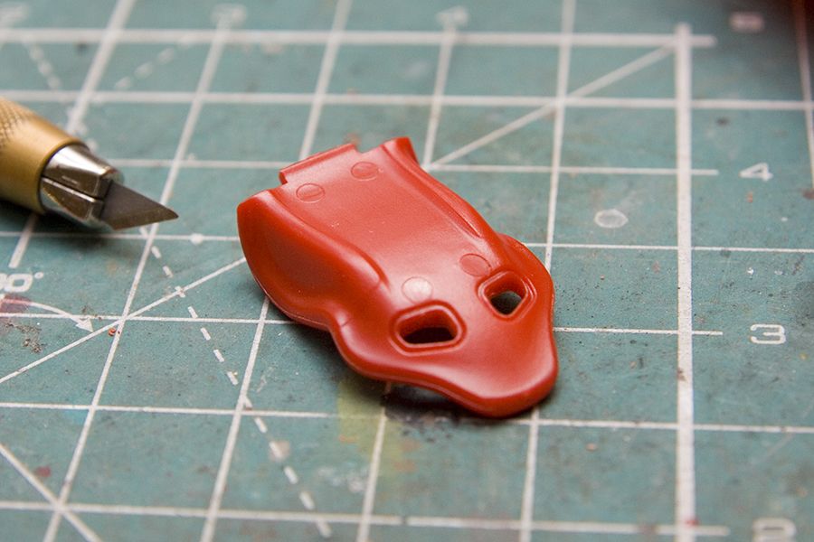

Dalej fotele. Oparcia miały paskudne ślady po wypychaczach
Po zeszlifowaniu, wyrównaniu nałożyłem kalki z wzorem włókna węglowego na tył oparć
i na boczki siedzisk
pokrywając to później klarem gaia.

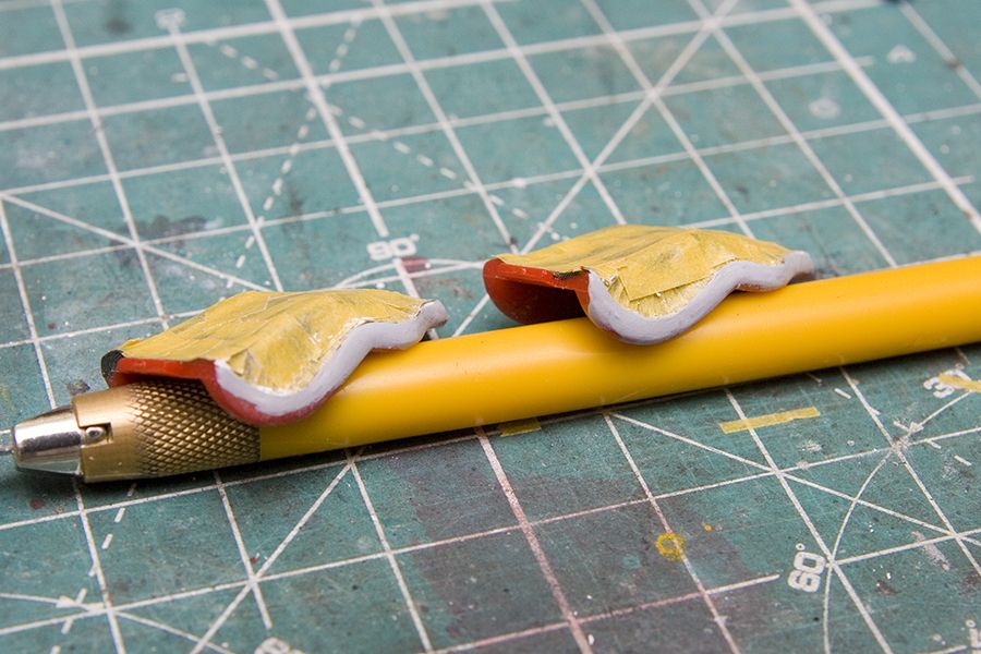

Oparcia foteli mają w oryginale ładne obszycia ze skóry i sama tapicerka ładnie zachodzi na tył wyraźnie się odznaczając od powierzchni. Chcąc uzyskać półwałeczek takiej tapicerki okleiłem oparcie fotela drutem miedzianym średnicy 0,3mm i zacząłem szpachlować po kilkukrotnym szpachlowaniu i szlifowaniu zamaskowałem i pomaluję to teraz surfacerem.

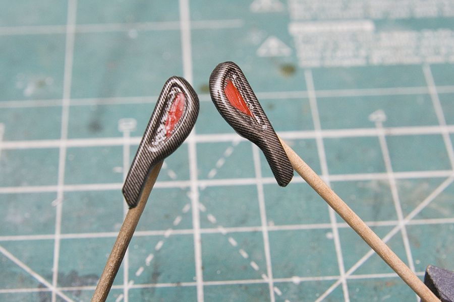

Wykleiłem kalkami też deskę, a właściwie jej fragmenty

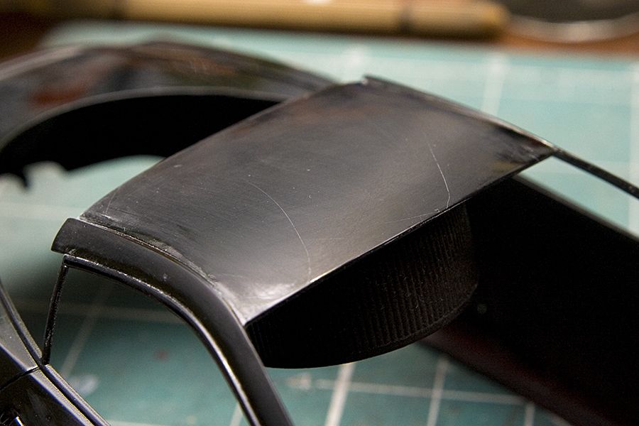

W międzyczasie robię też karoserię. Wybrałem kolor czarny. Miałem słoiczek czarnego ferrari z Zero. Zastanawiałem się chwilę czy nie pomalować karoserii Gunze super black i chyba byłby to lepszy wybór. Po podkładzie z surfacera położyłem bazę Zero i na to bezbarwny z Gaia. Nie ja pierwszy chyba użyłem takiego połączenia. Wszystko miło i ładnie, klar schnie szybciutko. Wyrównałem babole. Wypolerowałem już prawie całość (etapami) kiedy na lakierze pojawiły się rysy, jakby pęknięcia bazy. Najpierw na drzwiach, za dwa dni na błotnikach. Przeszlifowałem to, zamaskowałem pozostałą część karoserii i na uszkodzone elementy nałożyłem jeszcze raz dwie warstwy bezbarwnego. Wszystko było ok. Ale za kilka kolejnych dni takie same rysy pokazały się na dachu i wychodzą na masce (narazie są małe). Na zdjęciu dach już po przeszlifowaniu.
Skąd taki efekt? Mam zamiar znów domalować maskę i dach ale nie wiem czy takie 'kwiatki' nie wyjdą na skończonym modelu.

Kwestię tych pęknięć lakieru analizowaliśmy parę razy wspólnie z Caymanem ale nasze podejrzenie skupiało się na kombinacji TS i na to Gaia. Wydawało nam się że TS nie przepada za szybkoschnącą Gaią.

Pęknięcia to jednak w mojej opinii kwestia aplikacji lakieru. Miałem taki sam myk na Gunzowym Super Clearze, a Gaia ze względu na tempo schnięcia jest jeszcze bardziej na to podatna. Myślę, że mogło być za grubo albo za szybko kolejna warstwa. Podejrzewam, że lakier szybko schnie z wierzchu i więzi rozpuszczalnik, który z czasem powoduje takie pęknięcie.
Moim zdaniem nie zdejmiesz tych rys przeszlifowywaniem, trzeba zdjąć do podkładu i jeszcze raz bazę i lakier.

Moje zdanie na dzień dzisiejszy jest takie że problem leży w samej Gaii.Gaia szybko schnie powierzchniowo a pod spodem jest jeszcze miękka i jak kładzie się warstwy kolejne szybko to efektem są pęknięcia lakieru.Ja bardzo lubię Gaię bo dobrze się obrabia micromeszami i poleruje.Ja robię tak:kładę kolor bazowy cienkimi warstwami,schnie parę dni,przecieram micromeshem 6000 i 8000 ,fukam jedną pół mokrą warstwę cleara i po ok.30 min warstwę mokrą,do suszarki na dwa dni,następna jedna mokra znów do suszarki na dwa dni i tak kładę zawsze po kolei łącznie cztery warstwy mokre,po ostatniej tydzień schnięcia,micromeshami w zależności jaka jest skórka od 3000 albo 4000 na mokro potem 6000,8000 i 10000,spłukuję kastę i jak wyschnie pastami 3M żółtą i niebieską poleruję mechanicznie i ...... ukazuje się pupcia niemowlaka :mrgreen:
Moje pytanie Tomku :ile warstw dałeś Gaii i w jakich odstępach czasowych bo te pęknięcia na pewno są w bezbarwnym.

cayman napisał(a):ile warstw dałeś Gaii i w jakich odstępach czasowych bo te pęknięcia na pewno są w bezbarwnym.
Warstw jest około 5-6. Odstępy... tu nie powiem niczego napewno, od kilkunastu minut do kilku dni. Bezbarwny kładę najpierw robiąc suchą warstwę, taką satynową, jakby wyrównującą powierzchnię i na to po właśnie kilku/kilkunastu minutach daję mokrą lub dwie. Później po kilku dniach (dokładnie nie pamiętam ile minęło) likwiduję większe paprochy i powtarzam operację.

Zmyj lakier i maluj od nowa. Takie rysy niby z założenia nie będą widoczne, ale po szlifowaniu dachu, położeniu nowego klaru, a potem po polerce - uwierz mi, będą widoczne. W zależności od kąta patrzenia, dużo mniej lub dużo bardziej.
Jako bezbarwny, od lat, choć sklejam już dla siebie mało, używam tylko i wyłącznie lakiery chemoutwardzalne samochodowe. Nie bawię się w Gaię, Gunze, Zero czy inne wynalazki. Po co kłaść 5 warstw, czekać tydzień czy dwa na suszenie, skoro można pomalować model w pół godziny i polerować następnego dnia. Dodatkowo ma to jedną zaletę - kładziesz bazę samochodową, TS, Gunze, kładziesz lakier 2K i masz spokój, że nic się nie zwarzy, nie popęka.

Kurka chyba masz rację, zwłaszcza że to czarny na którym wszystko widać.
Nie lubię lakierów 2k ze względu na zalewanie elementów. Jednoskładnikowe mają tą zaletę, że po odparowaniu robi się cienka warstwa pod którą widać ładnie ostre krawędzie modelu. Ale może uda mi się to i z lakierem 2k - niektórzy tak potrafią.
