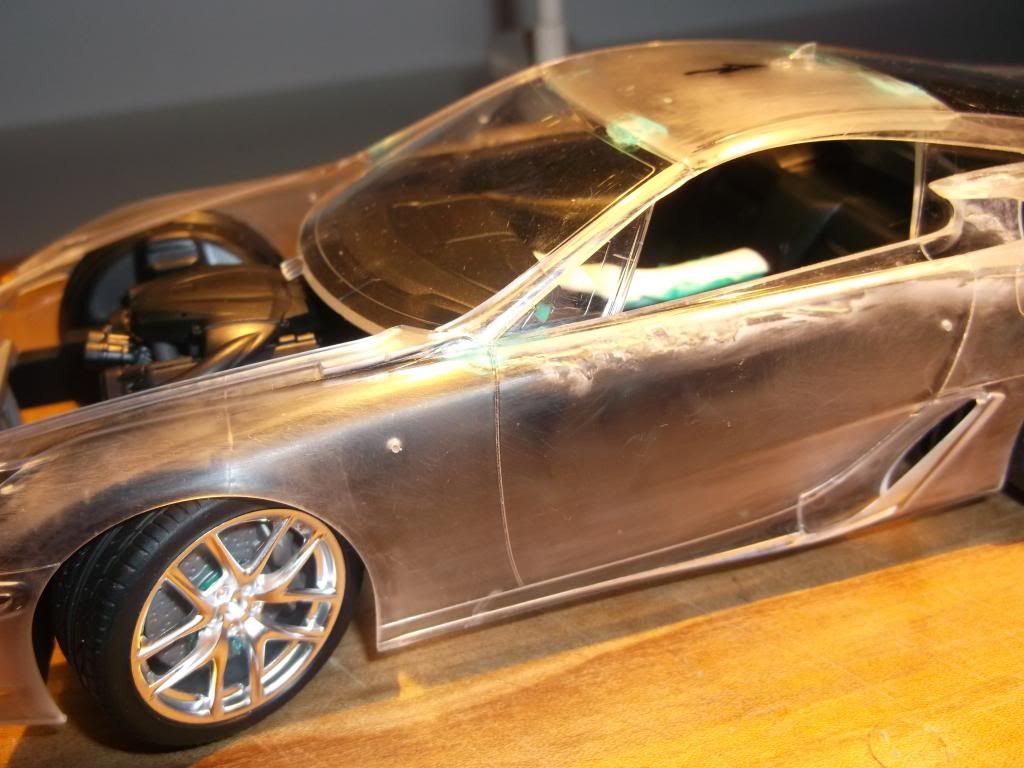

Witam wszystkich!

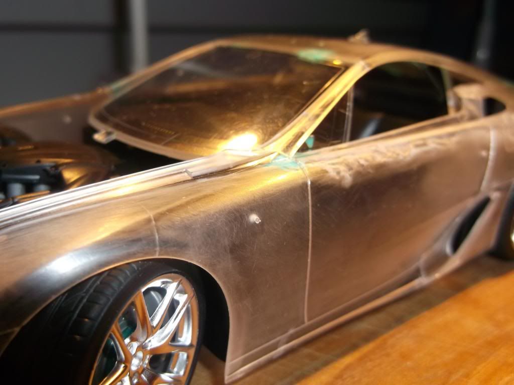

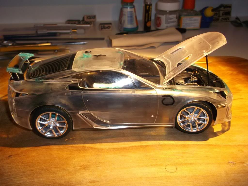

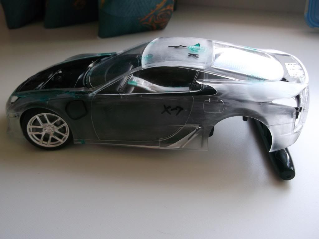

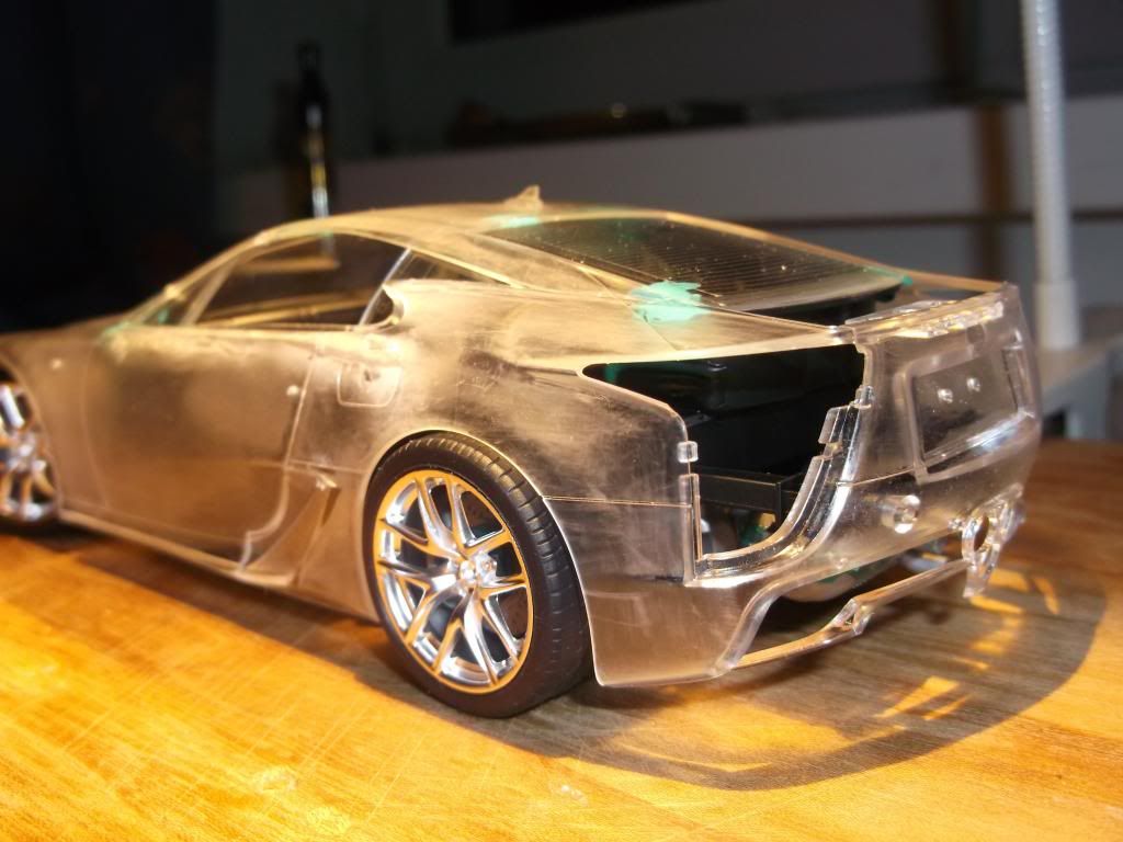

To mój pierwszy wątek na tym Forum i pierwszy po blisko 15 latach model... Z góry więc przepraszam za wszelkie "forumowe i modelowe" byki i byczki. Lexus powstaje jak napisałem na przypomnienie rękom do czego służą także bez większego wypiększania go. Trochę śrubek i przewodów z T2M jakieś blaszki i to wszystko. Generalnie po tylu latach przerwy uznałem, że ma mi on sprawić jak najwięcej frajdy a na jakieś ewentualne "wodotryski" przyjdzie kolej przy następnej okazji :)
Jak na razie starałem się pozbierać Lexusa do kupy na próbę czy wszystko pasuje. Wygląda na to, że tak, jak to zresztą w przypadku Tamiyowskich modeli bywa. Jedyne zastrzeżenia można mieć do przeźroczystego plastiku, który jest cholernie twardy i bardzo łamliwy. Niestety nie udało mi się kupić w Polsce modelu z białą karoserią i wziąłem to co było więc za karę się teraz trochę męczę. Ale nic to udało się coś poskładać bez kleju i źle nie jest :)
Wczoraj mnie naszło na zrobienie otwartych szyb (nie do końca otwartych) więc trochę pociąłem.
Generalnie karoseria czeka teraz na ostateczny szlif i kładzenie i kładzenie "Primera" z Zero-Paints. Samochodzik ma być wybłyszczony na głęboko czarny (ZP 212). Co z tego wyjdzie zobaczymy. Ale chyba jeszcze "nie odwykłem" mimo minionych 15 lat.

Witaj,
rzeczywiście dziwnie to wygląda z ta przeźroczystą karoserią.
Czy przy takim rozwiązaniu szybki są w osobnym elemencie czy razem z karoserią?
Re: Lexus LFA/Tamiya/1:24 (model na przypomnienie)
Postprzez Dorotka » poniedziałek, 13 maja 2013, 16:36
Są jako jeden osobny element :roll: Niestety już pociąłem...

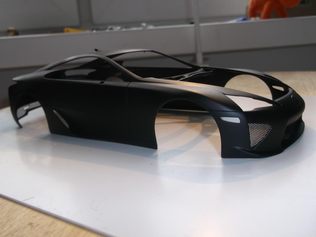

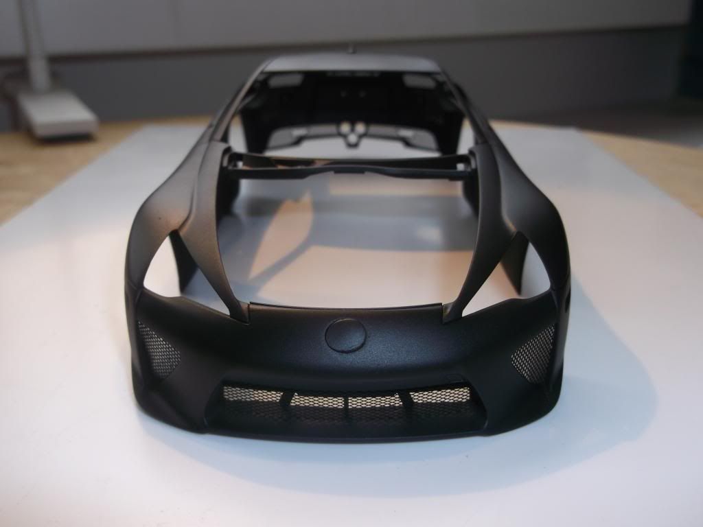

Postprzez Dorotka » wtorek, 14 maja 2013, 11:01
Po wycięciu wszystkiego co było do wycięcia, wygląda to jak na zdjęciu poniżej :) Za wyjątkiem oszklenia, o które wcześniej pytał Kazik ponieważ akurat ono trafiło pod "piłę".

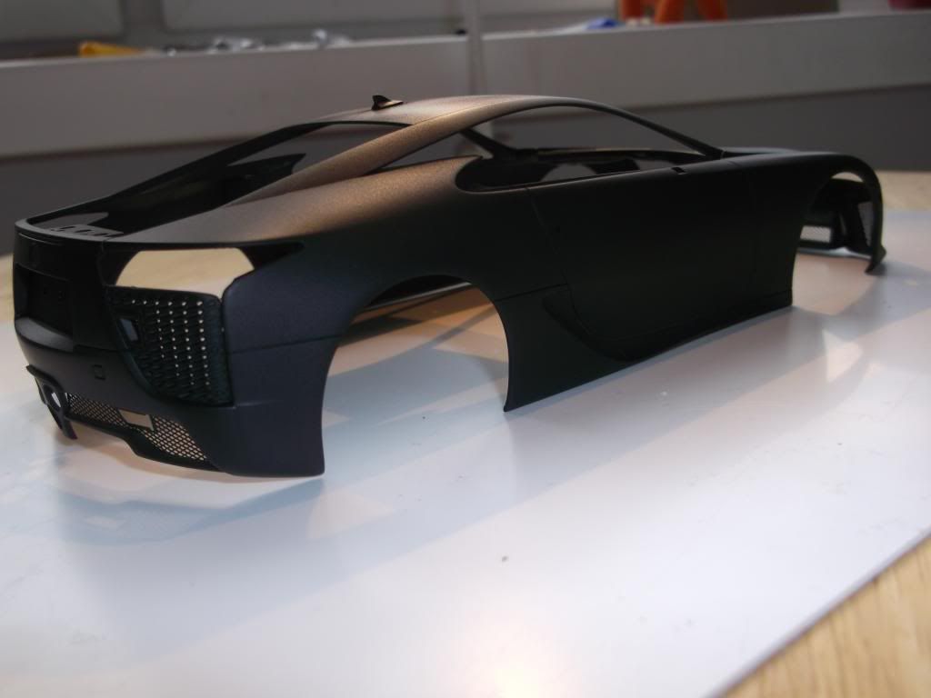

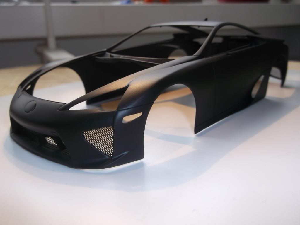

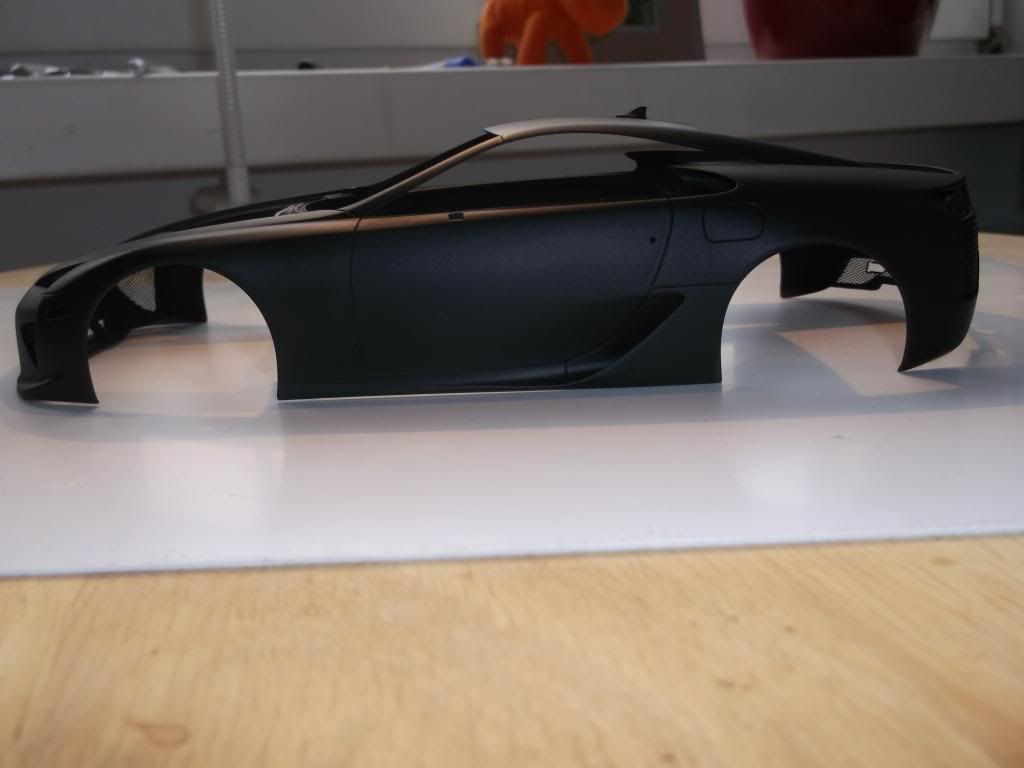

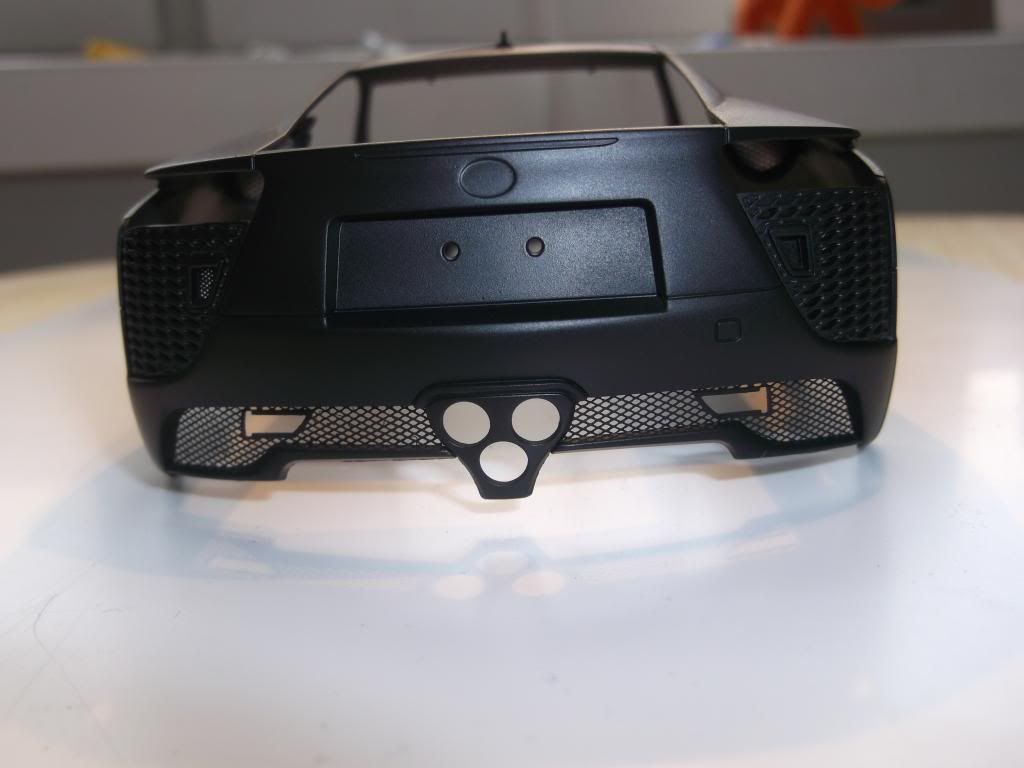

Postprzez Dorotka » środa, 22 maja 2013, 14:18
I ponownie :)

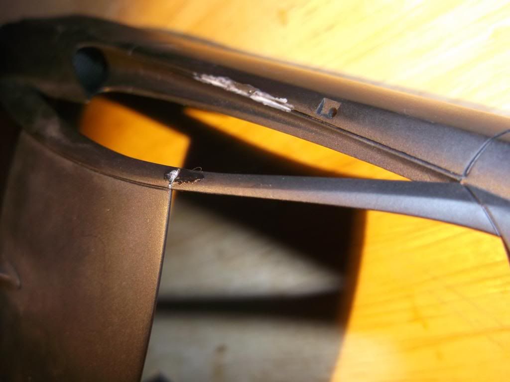

Mały postęp prac. Część z części trafiła na swoje miejsce. "Buda" pomalowana podkładem, jeszcze nie szlifowana. Grunt, że samochód przestał być przeźroczysty - nigdy więcej :twisted: W czasie pracy pękł przy dachu, przedni, lewy słupek. Trzeba go będzie jakoś wzmocnić. Po tym i szlifowaniu pewnie będzie już psikany prawdziwy czarny.Generalnie dużo jest uciechy po 15 latach przerwy :mrgreen:
Skończyć nie mogę :)
Dorotka
Posty: 2492
Postprzez Kazik » środa, 22 maja 2013, 19:28
Dorotka napisał(a):W czasie pracy pękł przy dachu, przedni, lewy słupek. Trzeba go będzie jakoś wzmocnić.
Pokaż jak wygląda to pęknięcie z bliska,
może wystarczy skleić dobrym klejem CA.
Postprzez Dorotka » środa, 22 maja 2013, 20:39
Kazik napisał(a):Pokaż jak wygląda to pęknięcie z bliska,
Cześć!
Dzięki za chęć pomocy :D To była także moja pierwsza myśl. Problem w tym, że ten element jest dość mocno "pracujący" i klej (pattex) puszcza. Wiem, że to nie jest klej najwyższych lotów ale obawiam się, że lepszy także na niewiele się zda i przy polerowaniu pęknie jak nic :-/ Wyjściem może być chyba (ale to na tę chwilę - jeszcze nie wiem) wzmocnienie tego podsufitką, którą i tak będę robił. Na niej może się to cholerstwo "ustabilizuje".
P.S. Przy okazji wyszły "linie podziału" w drzwiach, których w oryginale nie ma. Ale to, to pikuś. To znaczy Pan Pikuś :lol:
Dorotka
Posty: 2492
Postprzez Kazik » środa, 22 maja 2013, 21:14
Polecam ten klej
http://allegro.pl/loctite-438-20g-super ... 81959.html
kleiłem nim przecięty element ramy w modelu Yamahy, powierzchnia styku też była niewielka a trzyma się bardzo dobrze. Dodatkowo spoina jest delikatnie elastyczna przez co lepiej pracuje, Sztywna spoina szybciej znów pęknie.
