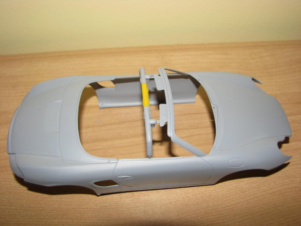

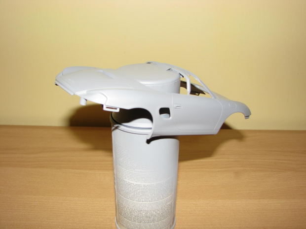

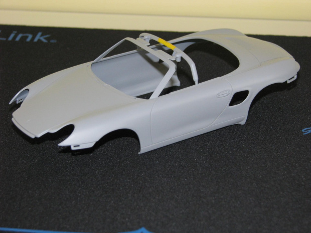

To wracając do wykonanych już prac :)
Jaco napisał(a):
Kasta odtłuszczona benzyną ekstrakcyjną, zmatowana papierem wodnym gradacja 2500 pod strumieniem wody, umyta odtłuszczona ponownie i narzucony podkład Mr. Surfacer 1000 szary B-519 w 2 warstwach.
no to jest: - jeszcze przed wszystkimi czynnościami - świeżo po wycięciu z wyprasek
...no i po myciu płynem, odtłuszczaniu benzyną ekstrakcyjną, matowaniu "wodnym" gradacja papieru 2500, ponowne mycie i odtłuszczanie benzyną ekstrakcyjną, dwie warstwy podkładu szarego Mr. Surfacer 1000 szary B-519

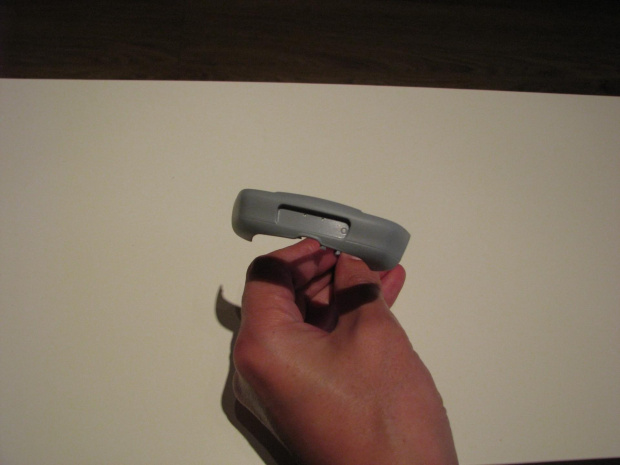

hmmm.... na przedni zderzak zabrakło podkładu.... :P , to się dopracuje... :mrgreen:
w sumie to i tak jeszcze nawet nie zmatowany...

Czemu nie odciąłeś ramki wlewowej przed szlifowaniem i podkładowaniem?

Postprzez Jaco » niedziela, 29 czerwca 2014, 23:31
no widzisz Kamil, ponownie mnie edukujesz, no i ponownie dziękuję :)
wykorzystałem to jako część mocowania do "stojaka" do lakierowania/podkładowania a teraz dopiero to będę wycinał, szlifował i się z tym pałował ;o)
