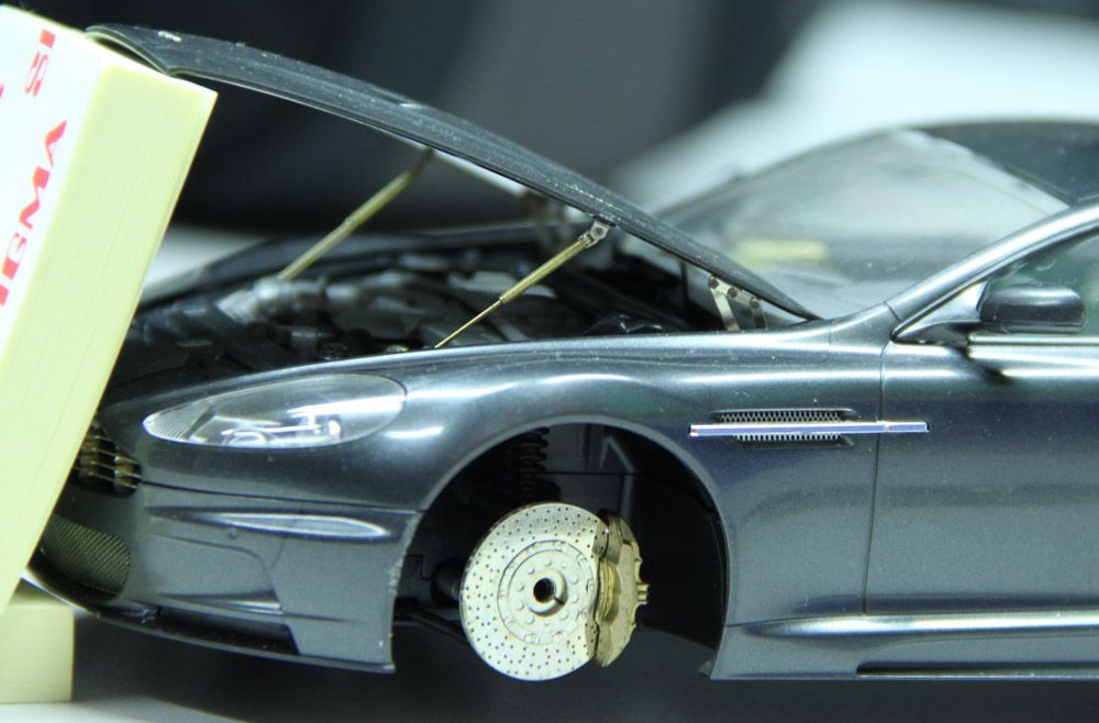

No rzeczywiście inaczej się to składa niż myślałem, Bartek to sobie oryginalnie wykombinował :)

Pytanie do Bartka:
czy zawiasy mają działać w ten sposób :?:
Mam nadzieję, że ten prymitywny rysunek jest czytelny.
Górna część - maska otwarta.
Dolna część rysunku - maska zamknięta.
Czy zawiasy mają się bardziej "złożyć" w pozycji zamkniętej ? Czy tak jak na rysunku ?

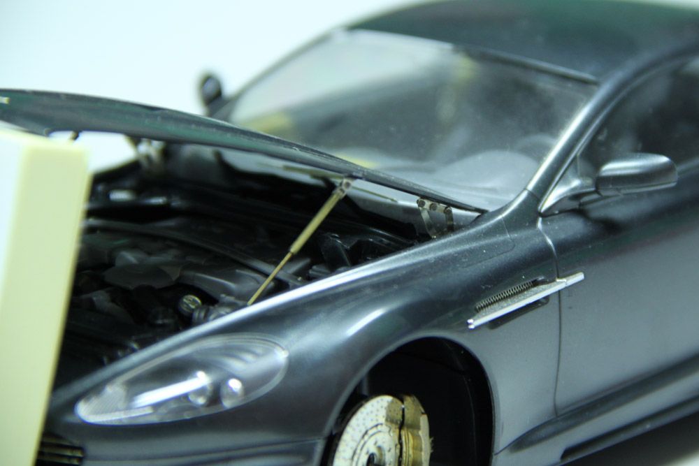

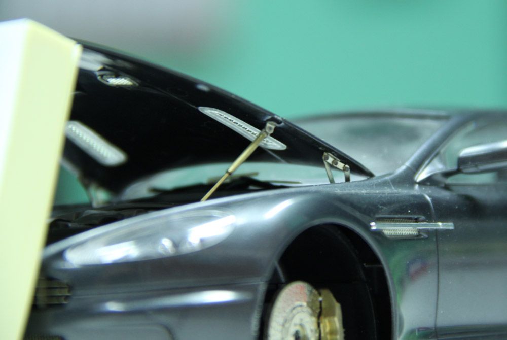

Tak to wygląda na modelu:
Część, która mocowana jest do karoserii, możesz wkleić w otwory w które mają wchodzić oryginalne zawiasy, ale bez jej zaginania. Po prostu zamiast zginać ten element to przykleić go do ścianki tego otworu.

Draz:
Teraz rozumiem, jak to ma być - teleskop ma się chować wgłąb komory silnika, a nie na listwie. Troszkę mylący jest w takim razie rysunek w instrukcji. Ale OK - wszystko jasne. Zastanawiam się czy nie wzmocnić jakoś "stopek" teleskopu (i zawiasów również). Może dolutować kawałki blaszek ? I dopiero je dokleić do nadwozia.
Przemyślę sobie.

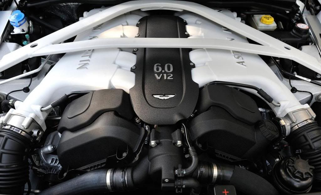

W swoich poczynaniach wzorowałem się na takim silniku:
