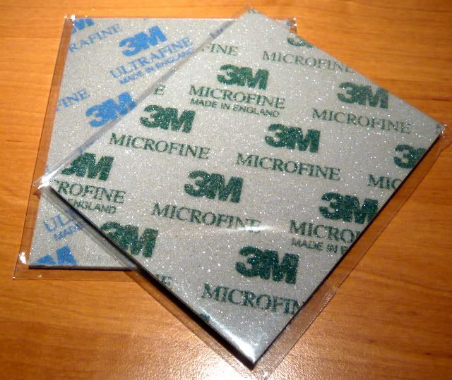

TomekWnęk napisał(a):
Macio4ever napisał(a):spróbuj zielonej, trochę zużytej gąbki 3M
A co to takiego i jakie ma zalety?
Zalety - ładnie układa się na krzywiznach dzięki czemu można uniknąć punktowego przetarcia się np. do podkładu.
wuen
Posty: 2400
Re: Ferrari F355 F1 Berlinetta - Fujimi
Postprzez TomekWnęk » niedziela, 25 kwietnia 2010, 20:44
O widzisz znam tylko czerwony czyli 'fine' tamtych nie spotkałem.
wuen napisał(a):ładnie układa się na krzywiznach dzięki czemu można uniknąć punktowego przetarcia
Takie zalety 'gąbkowych papierów' znam i też sobie chwale.

Na Alledrogo też są wystarczy wstukać w wyszukiwarkę "gąbka ścierna 3m" kosztują coś koło 7zł za szt.
Pozdrawiam - Wojtek Bryński

Postprzez Macio4ever » poniedziałek, 26 kwietnia 2010, 00:46
Gąbki są też w ToraTora (dość drogo) i wsklepach lakierniczych (taniej).
Korzystam ze wszystkich kolorów, naprawdę fajna sprawa.
