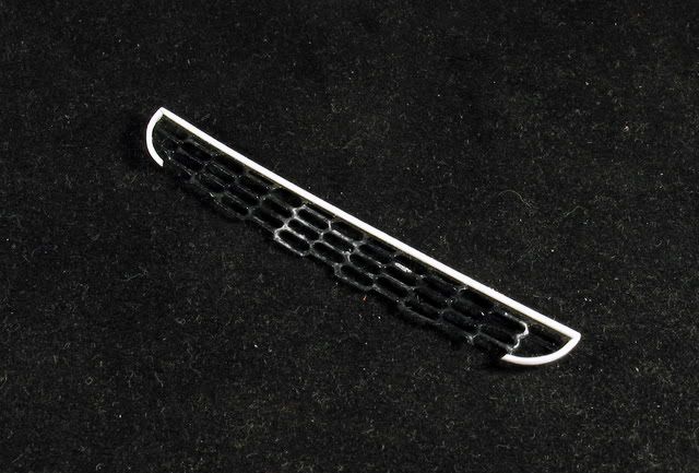

"Dokładnie" - zniwelowanie spodniej części przez co element jest cieńszy - niestety bardzo podatny na wszelkie uszkodzenia - mi na szczęście udało się "tylko" 2 razy nadwyrężyć konstrukcję podczas używania pilników ...

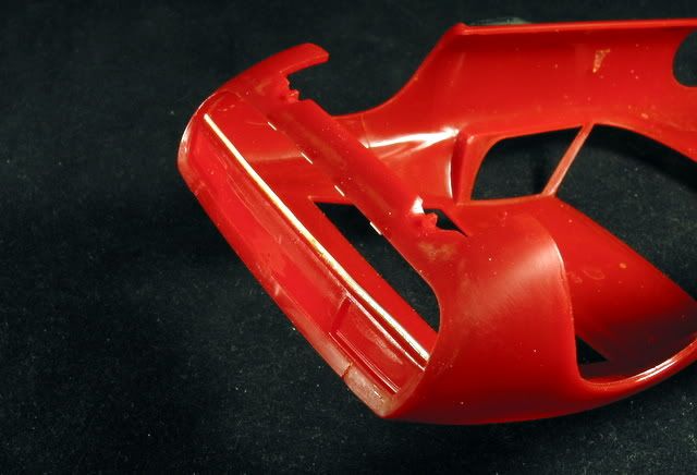

Postprzez wuen » poniedziałek, 29 listopada 2010, 20:51

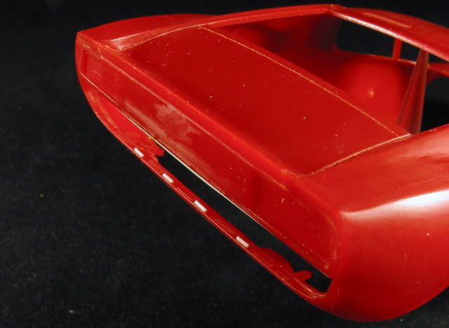

Jak wcześniej wspomniałem - element ażurowej tylnej atrapy stał się cieńszy zaś otwór wewnątrz wnęki, w której ma być zamontowany, miał konkretną głębokość przystosowaną do grubości oryginalnego elementu - po "ścienieniu" atrapy oraz wycięciu otworu w tylnej części karoserii musiałem dorobić elementy umożliwiające prawidłowe umieszczenie atrapy.
Najpierw dokleiłem dystanse do atrapy:
a następnie w otwór wkleiłem ograniczniki, do których zostanie przyklejona atrapa:
Do wykonania pokazanych elementów użyłem pręcików polistyrenowych o średnicy 0.5 i 0.8 mm firmy Plastruct. Dodatkowo wzmocniłem konstrukcję 2-krotnie nalewając klej CA na tylną część atrapy - stąd mleczna powierzchnia w kilku jej miejscach.

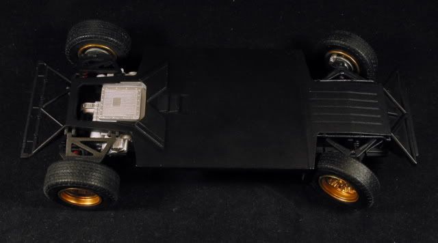

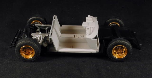

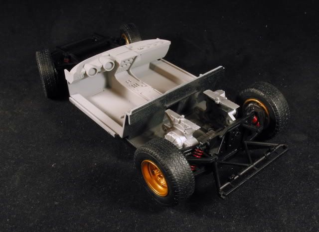

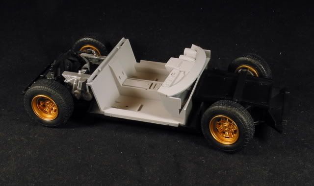

Postprzez wuen » niedziela, 12 grudnia 2010, 18:32

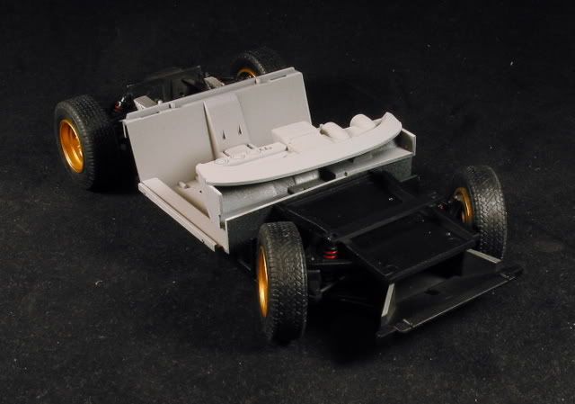

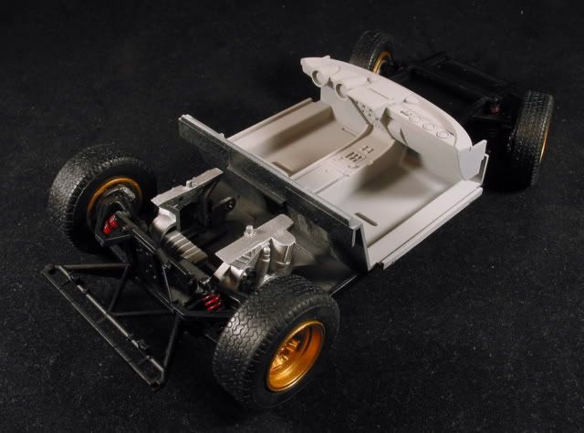

Podwozie prawie skończone
Koła pomalowałem farbą Gaia Star Bright Gold (122), czarny to Gaia Semi Gloss Black (022).
Wnętrze pomalowane podkładem zrobionym z mieszanki 1cz. Gunze Mr. Base White 1000+ 1cz. Mr. Surfacer 1000 + 1cz. Primer Grey Vallejo (spuszczony z puszki) - taka mieszanka ma lekko chropowatą fakturę, która nada farbie pożądanego wyglądu.
Od razu informuję, że nie będzie śladów eksploatacji (zacieki oleju, benzyny, ubrudzenia smarami, błoto czy przyklejony do brudu kurz, piasek...) - model będzie czyściutki jak to zwykle bywa w salonie :twisted:

Postprzez levee » niedziela, 12 grudnia 2010, 19:04
Ładny ten Star Bright Gold, chociaż czy aby trochę nie za miedziany jak na złoto?
Wuenie, ta mieszanka podkładów to czym rozcieńczana? Mr.Color Leveling Thinner?
Brawo! Tak trzymać! Precz z panoszeniem się "pancerniackiej" maniery w innych dziedzinach modelarskich! :twisted: :D
levee
Posty: 313
Dołączył(a): sobota, 22 września 2007, 11:07
Re: Lamborghini Miura 1:24 Hasegawa - open
Postprzez wuen » niedziela, 12 grudnia 2010, 19:53
levee napisał(a):Ładny ten Star Bright Gold, chociaż czy aby trochę nie za miedziany jak na złoto?
Może na tych fotkach tak wygląda ale w rzeczywistości to złoto par excellence to "jak złoto" :lol:
levee napisał(a):mieszanka podkładów to czym rozcieńczana? Mr.Color Leveling Thinner?
Nie - 3cz. octanu butylu (bezacetonowy zmywacz do paznokci) + 1cz. toluenu
wuen
Posty: 2400
Postprzez Macio4ever » niedziela, 12 grudnia 2010, 20:00
Bardzo ładny odcień złota, kółka wyglądają super. Czyściochy ponad wszystko!

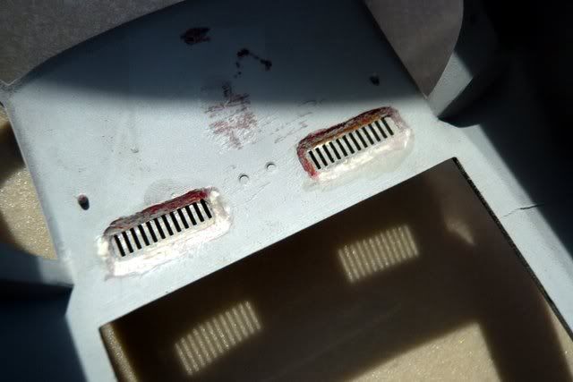

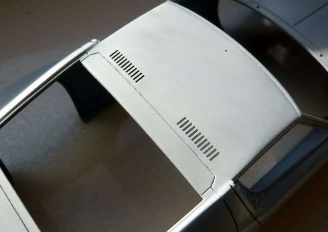

Jedna z przyczyn - otwory wentylacyjne na dachu. Bardzo małe wymiary - szerokość otworów i lamel to 0.5 mm - spowodowały, że prawidłowe wycięcie pilnikiem lub innym ręcznym narzędziem graniczy z cudem - przynajmniej dla mnie - więc postanowiłem posłużyć się frezarką i od spodu "zebrać" nadmiar plastiku. Niestety bardzo mała głębokość imitacji otworów spowodowała,że uszkodziłem kilka lamel. Model wylądował w kartonie. Na szczęście "mam kolegów i mogę na nich liczyć" - po około 3 tygodniach od tego nieszczęsnego wydarzenia stałem się posiadaczem metalowych imitacji.
Wyciąłem otwory w dachu, od góry wokól otworów zrobiłem zagłębienia na około 0.5mm, do taśmy przykleiłem blaszki, które następnie przykleiłem na wysokości otworów. Od spodu kapnąłem kropelkami "Kropelki" a następnie szczeliny wypełniłem rozrzedzoną masą MS. Po wyschnięciu odkleiłem taśmę, od góry wyszlifowałem nadmiar masy i tadaaaaaa
- tak wygląda dach pokryty podkładem w celu sprawdzenia poprawności montażu - jest OK - a tak wygląda od spodu
Mam nadzieję, że więcej niespodzianek nie będzie .

Postprzez Macio4ever » niedziela, 8 maja 2011, 20:19
Kratki wyszły superowo. Ręczne wcinanie nie dałoby takiego rezultatu. Ekstra, czekamy na więcej ;o)

Postprzez Fred-k2 » niedziela, 8 maja 2011, 22:17
Zanim doczytałem jak zrobiłeś te otwory to pomyślałem, że niezły magik z Ciebie ;o) Otwory wyszły świetnie, czekam na dalszy ciąg relacji.

Postprzez AutoModelFan » wtorek, 10 maja 2011, 00:55
Ładnie udało Ci się wybrnąć z tej sytuacji, ale... liczba otworów w orginale na jedną kratkę wynosi 23, a u Ciebie tylko 12 :roll: Chyba, że możliwości technologiczne nie pozwalały na zwiększenie liczby otworów ?

Postprzez wuen » wtorek, 10 maja 2011, 07:14
Jest tak jak napisałeś - liczba otworów jest mniejsza - z resztą zgodna z tym co było w modelu - a nie robiłem 23 gdyż obawiałem się, że otwory o szerokości 0.25 mm zostaną zalane podczas malowania podkładem, farbą i bezbarwnym.

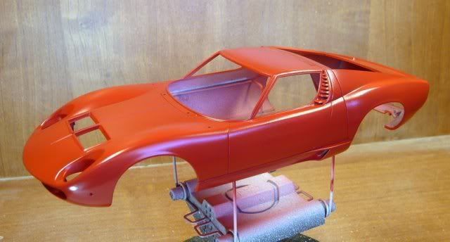

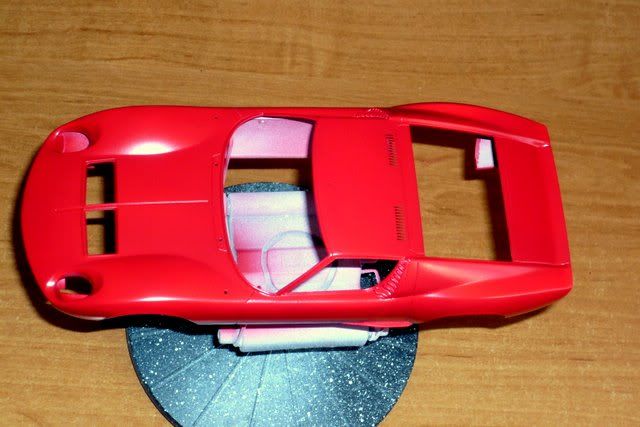

Postprzez wuen » niedziela, 5 czerwca 2011, 15:18
Pierwsza warstwa koloru na karoserii:
Przedtem pomalowałem białym podkładem aby czerwony nie "przygasł" na szarym...
wuen

Postprzez wuen » niedziela, 5 czerwca 2011, 15:38
daddycustomizer napisał(a):Ładny kolor. Jaka firma?
Poprzednia fotka nie oddaje prawdziwego koloru - wyszedł "marchewkowy" a jest bardziej "malinowy" - podobny do tego:
(przynajmniej na moim wyświetlaczu)
