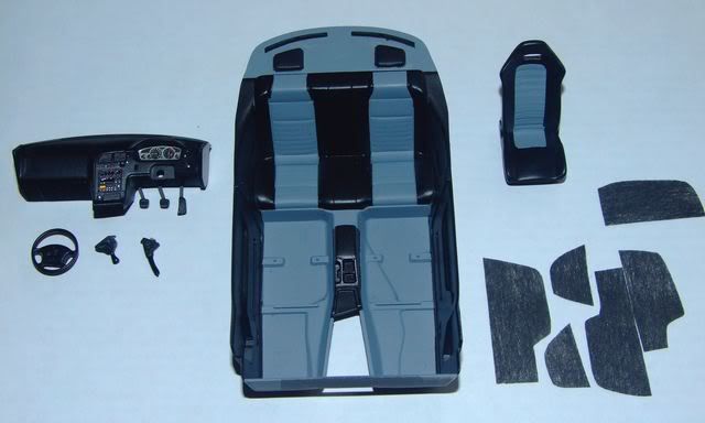

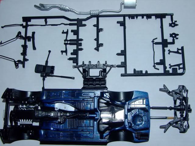

Podwozie wymaga tylko sklejenia.

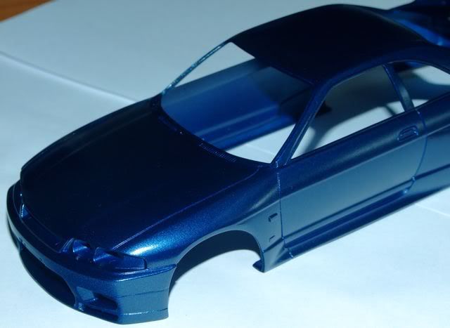

Kasta zapodkładowana i gotowa do malowania.

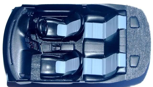

Wnętrze pryśnięte szarym podkładem DYNA, zamaskowane fotele i na to czarny mat Motip, który w rzeczywistości chciał czy nie chciał i tak jest semigloss. Na podłogę miał iść szary flock, ale poszło coś nie tak (kilka razy z rzędu :) ) i zrezygnowałem z tego przedsięwzięcia. Próbowałem na wiele różnych sposobów i flock wyglądał ohydnie, nie trzymał się kleju. W związku z tym zrobiłem to po swojemu (zdjęcia niebawem) i dałem na podłogę oraz tylną półkę szaro-czarną fizelinę - podobnie jak w GTO. Efekt bdb. Wyciąłem także z fizeliny kawałki, które pójdą na boczki. Kolor jest trochę za ciemny, więc spróbuję jeszcze pomalować białą fizelinę jakimś Tamiyowskim szarym.

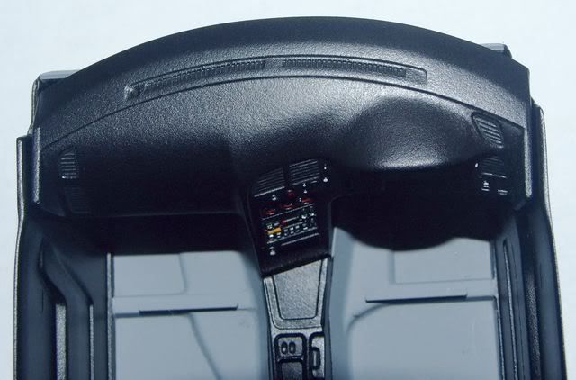

Deska rozdzielcza niemal skończona.

Czym pryśnięta deska? podłogę na szaro, na to clear i sypiesz, potem masz idealny flock.

Deska to podkład Dyna i czarny mat Motip prosto ze spraya. Co do podłogi, to stosowałem wikol i gęsty i rozcieńczony, łatwy w razie czego do usunięcia. Zastanawiałem się nad tym bezbarwnym, ale bałem się, że jak coś pójdzie nie tak, to i przy okazji zniszczę wanienkę. Spróbuję w wolnej chwili poeksperymentować na innym obiekcie, no bo tego flocka nie podaruję, muszę go rozpracować. ;o)

Spróbuj na taśmę dwustronną. Najprostsza robota.

Ja flock kładłem zawsze na rozcieńczony wikol, bez większych problemów (zgodnie z tutorialem Portalusa

No i tak właśnie robiłem. Może mi się jakiś kiepski klej trafił.

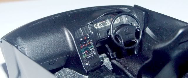

Wnętrze z fizeliną na podłodze i tylnej desce. Dojdą jeszcze różnego rodzaju retusze, doklejone boczki, zapinki, pasy.
Deska.

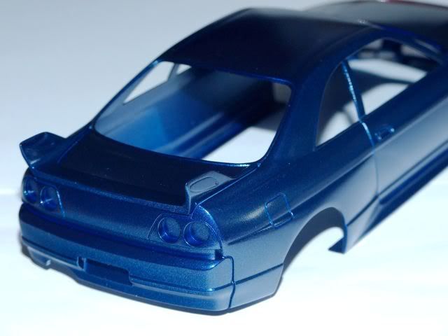

Kasta, na razie sama baza.

Postprzez powerpablo » sobota, 26 marca 2011, 18:07
Hej Piotrek
Ładnie Ci się "wylał" ten lakierek z puszki na kastę :)
Równiutko - bardzo ładnie, a wnętrze również kozak Ci wyszło tylko szkoda, że z flokiem nie dałeś rady.

Dzięki, ale i tak Twój Mitsubishi jest ładniejszy i już :) Kolor w rzeczywistości jest ciemniejszy, bardziej głębszy. No, a tego flocka to muszę rozpracować. Tobie wychodzi, to udzielisz mi szkolenia :P

Lakier git, ale chyba wyszła małą skórka (czy tylko tak wygląda na zdjęciach) ? Najbardziej to mi się deska rozdzielcza podoba, muszę rozpracować takie kładzenie farby, świetnie to wygląda ;o)

Odcień lakieru się zmieni jak położysz bezbarwny.
Efekt będzie jeszcze ładniejszy........mam nadzieje :P

Skórka faktycznie jest delikatna w kilku miejscach, ale i tak jestem zaskoczony, że z puszki tak się równo położyło.

Fred - co do deski to spróbuj tak:
Postaraj się nie kłaść podkładu na "gładko", tylko napsiukuj z dalszej odległości, aby powstało coś podobnego do "skórki pomarańczy". Nie wiem czym malujesz. Jak areo to pokombinuj z ciśnieniem, i krótkimi "psiukami". Baza podobnie, krótkie machnięcia z dalszej odległości, aby "kropelki" zdążyły dolecieć i zaschnąć szybko na desce, ale żeby też za szybko nie rozlewały się w gładką powierzchnię. Ja z puszki macham tak z 30 cm, ale szybkimi i krótkimi ruchami aby ta mgiełka swobodnie osiadała i szybko wysychała. Czekam może z 3-5 min max i kolejna warstwa tak samo, aż do skutku. I tak tworzy się owa struktura.
