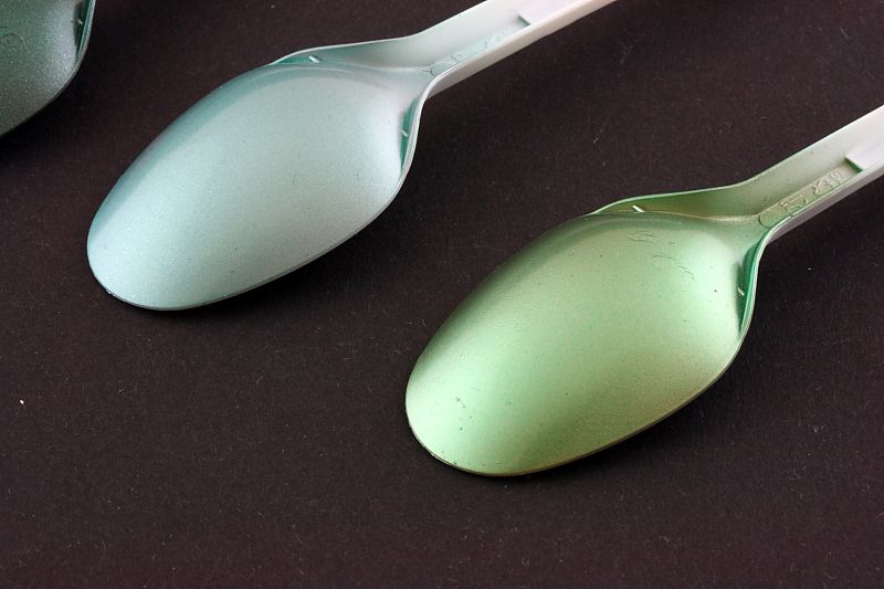

Widziałem że tak będzie.
Każdy będzie widział inny odcień.
Tak wyglądał ten złotawy pale burnt metal po zielonkawym clearze (łyżeczka na pierwszym planie)
Też początkowo tak myślałem i stąd ten burnt metal ale jak go potraktowałem zielonkawym to jakoś mi niespasowało.
Chyba że mniej złota i bledszy zielony ;o)
Re: Kastoom - Honda Super Cub, Fujimi 1/12
Postprzez Macio4ever » poniedziałek, 9 maja 2011, 15:18
Ta z prawej wygląda dobrze. Jak chcesz to mam Alclada Scarabeusa, któy jest zielony pryzmatyczny i kładzie się go na bazę np srebrną. Będzie kastoom jak ta lala. To taki typ lakieru jaki dałem na Step Wagona. Połówkę mogę odpalić za dobre słowo ;o)

Łyżeczka z prawej jest git.

Tak myślicie że ta z prawej jest ok?
Już sam nie wiem.
Muszę jeszcze po próbować. Jutro kupię zielonego klira z Gunze.
Macio4ever napisał(a):Jak chcesz to mam Alclada Scarabeusa, któy jest zielony pryzmatyczny i kładzie się go na bazę np srebrną. Będzie kastoom jak ta lala. To taki typ lakieru jaki dałem na Step Wagona. Połówkę mogę odpalić za dobre słowo
Dzięki Maćku ale nie będę za dużo cudował. Za bardzo by się mienił a on ma być taki lekko oldskulowy ;o)
Postprzez Macio4ever » poniedziałek, 9 maja 2011, 19:34
TAK, ta z prawej jest miodzio!

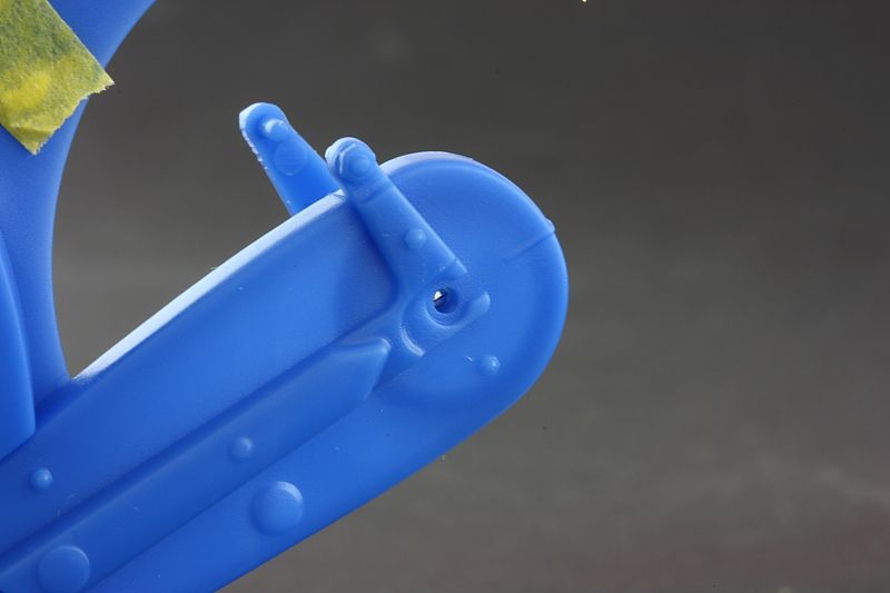

Mocowanie kół nie jest rozwiązane tak jak to standardowo robi np. Tamiya na śrubki. Może potem widać łby tych śrub ale za to koła fajnie się trzymają i całość jest sztywna.
Tutaj z tyłu jest szpilka mocująca koło,
ale nie sięga ona całkiem na drugą stronę
wchodzi w otwór po drugie stronie tylko odrobinę. Nawet na fotce słabo to widać. Z drugiej strony montuje się taki elemencik z krótką końcówką. W sumie po sklejeniu może i nawet będzie się to trzymać a koło jak się postaramy obracać ale drugiego podejścia nie będzie.

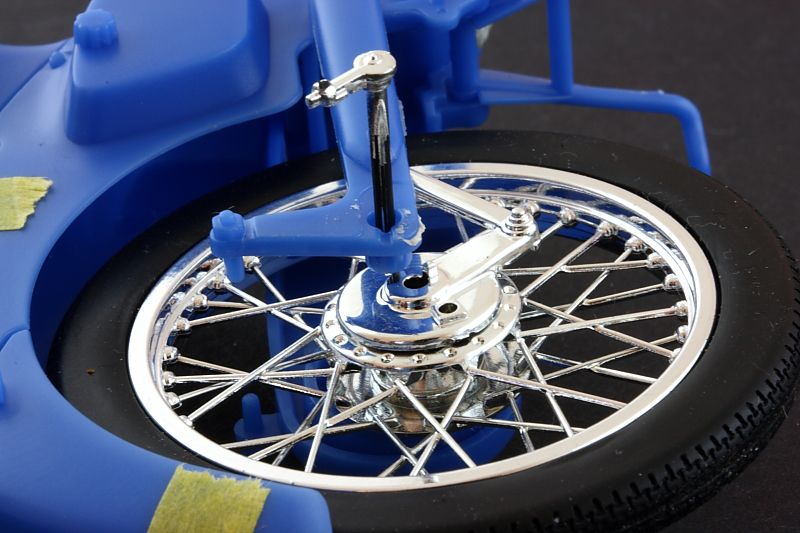

Z przodu wygląda to tak
w widelcu są po obu stronach wystające bolce o ograniczonej długości. Koła nie wkładamy w gotowy widelec a łapiemy dwoma połówkami które będzie trzeba skleić po pomalowaniu.
Wynika to również ze sposobu montażu widelca w ramie
połówkami widelca obejmujemy główkę ramy.
Też wychodzi z tego jednorazowy temat, po sklejeniu nie będzie powrotu.

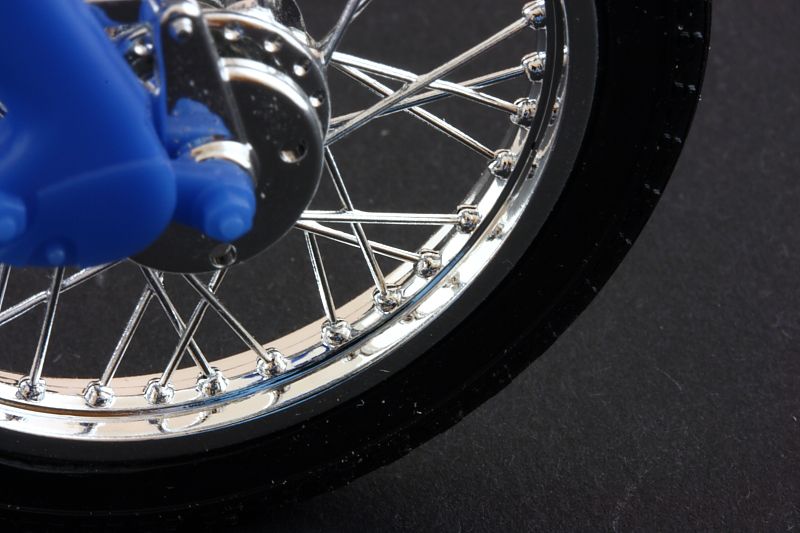

Co do kół to przyznam że pierwsze wrażenie jest jak najbardziej pozytywne. Szprychy wglądają całkiem delikatnie i tylko styk połówek wieszczy problemy

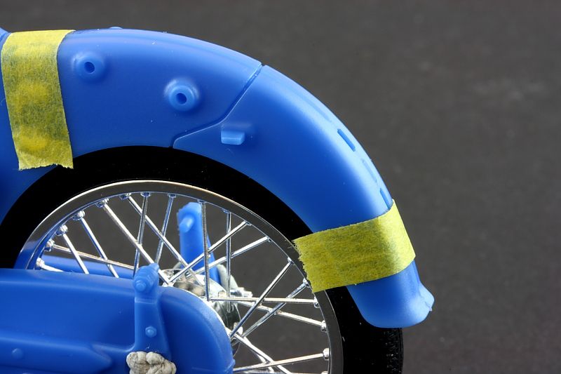

Po pierwsze tylny błotnik.
W tym egzemplarzu "zielonkawym" co mi się podoba błotnik nie posiada końcówki która jest chyba przykręcana a brzeg jest podwinięty do góry
w modelu jest tak
jak odkręcę piłką samą końcówkę po linii podziału to nie będzie to samo. Mógłbym pominąć wywinięcie.

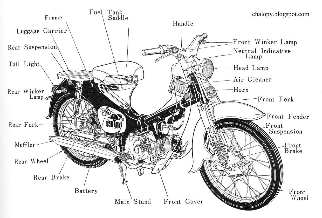

którego nie ma we wszystkich tych przerobionych motorkach z odkrytą ramą. Już nawet przez chwilę myślałem że to fujimi coś dorzuciło od siebie ale trafiłem na taki schemat
tutaj jest więc prawdopodobnie ludziki to usuwają co by silnik ładniej się prezentował.
Usunięcie tego w modelu to nie jest jakiś bardzo wielki problem ale zahaczamy o żeberka cylindra
trzeba by je odtworzyć co nie będzie łatwe.
