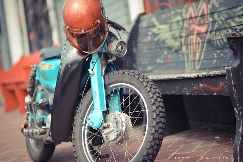

Jako, że jestem najbardziej w tyle w projekcie chciałem ostro zabrać się do pracy i zepsułem :twisted:
Zabrałem się za widelec, który jest prawie taki sam jak u Marka. Usunąłem ślady po łączniu form, wypustki oraz zaślepki po śrubkach od mocowania błotnika. Z rozpędu odciąłem mocowanie koła, niesłusznie biorąc je za mocowanie błotnika. Na szczęście odcięty element z nakrętką od osi znalazłem w koszu i da się to szybko odratować, jutro dorobię takie wypustki ze styrenu a nakrętkę będę miał jak znalazł na ośkę. Na koniec nawierciłem dwie dziurki u góry widelca tak jak jest to w oryginale.
Przy okazji na szybko odciąłem tylny błotnik tak jak jest to w wersji docelowej, przy okazji przeszlifuję to miejsce od środka tak żeby krawędź była dużo cieńsza niż teraz.
Jutro mam w planie wypełnić widelec od środka, dorobić mocowanie koła oraz skleić całość. Zostanie jeszcze zrobienie tego czarnego niby-chlapacza czy co to tam jest

Oponki Wyntydż Racer ma inne niż wersja standard... ;o)
Fajne będzie toczydło. Ja też zamierzam przerobić widelec aby ułatwić montaż i malowanie.

Postprzez Fred-k2 » niedziela, 15 maja 2011, 17:59
Macio4ever napisał(a):Oponki Wyntydż Racer ma inne niż wersja standard... ;o)
Oponki raczej zostaną standardowe...
Mały update, podkleiłem widelec od spodu płytką styrenu 0,25mm i oszlifowałem żeby ładnie wyglądało.
Jako że teraz miałem dorabiać mocowanie koła zacząłem się zastanawiać czy nie zrobić małej przeróbki w postaci przedniego zawieszenia ;o)
Co też mam zamiar teraz uczynić.

Fujimi zrobiło mocowanie koła w postaci wypustki na oś, natomiast jak widać na zdjęciu, które wrzuciłem wcześniej w goleniach jest mały wahacz, który wykonałem.
Dół goleni naciąłem tak jak w oryginale, dzięki czemu cały mechanizm mogę włożyć w środek.
W trakcie skrobania stwierdziłem, że dość prosto będzie wykonać takie zawieszenie, które będzie ruchome. W miejscu gdzie była śruba nawierciłem otwór 0,75mm zostawiając tylko nakrętkę, teraz wystarczy wkleić tam mały pręcik i wahacz może się poruszać. Dorobię jeszcze coś na kształt amortyzatorka i zamontuję cały ruchomy układ wewnątrz goleni.
