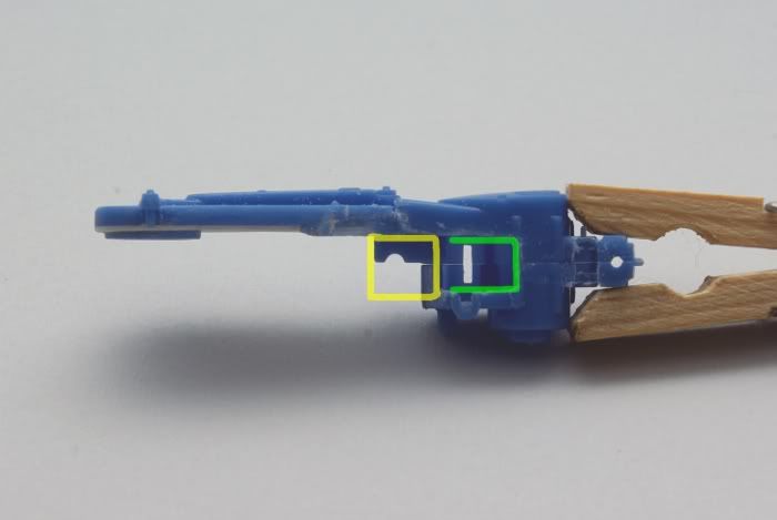

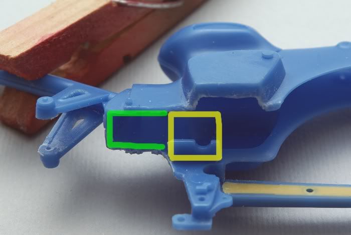

Chyba nie będzie tak źle ze złożeniem.
Planuję wykonać taki wewnętrzny profil - coś a la ceownik (zielona łamana na zdjęciach) - do usztywnienia połączenia bloku silnika z ramą. Dodatkowo w miejscu gdzie w centralnej części ramy jest taka półka (żółty prostokąt) z otworem dodam płytkę z polistyrenu, która połączy dwie połówki tej półki.
Wszystko raczej klejone będzie.

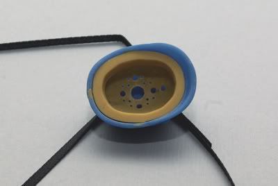

A w międzyczasie ulepiłem z dwuskładnikowej szpachli tamiyi takie coś:
Ma to być wyściółka do kasku. Otok z gąbki (czy nie za gruby?) i "podsufitka" z otworami wentylacyjnymi.
Pasek mocujący będzie z tasiemki 2mm z HobbyDesign do pasów bezpieczeństwa.

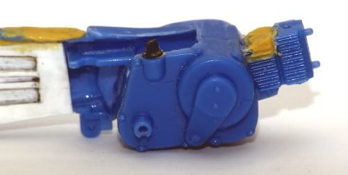

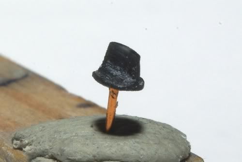

Dziś w dobrym tonie była praca nad korkiem oleju. :D
Oto moja wersja - z kawałka ramki o średnicy 3mm trochę zredukowanej w dremelku. Wyszlifowałem z dwóch stron okrągłym iglakiem z grubsza kształt pokrętła/uchwytu, odciąłem górną niepotrzebną część ramki i znów w szczęki dremelka, by skalpelem odciąć korek od reszty ramki.
Tak to wygląda:

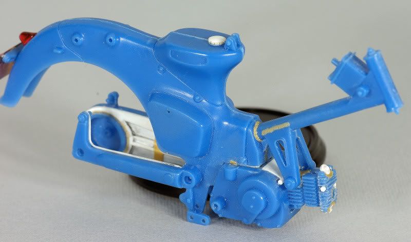

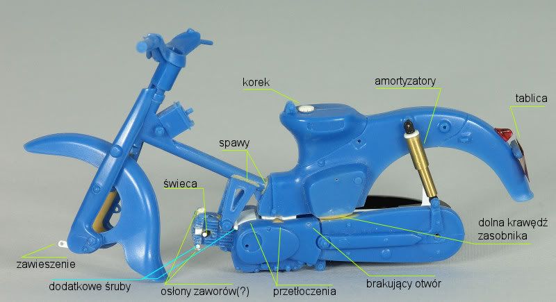

Oto większość zmian:
Amortyzatory dorobiłem w sumie przez własną niezręczność. Chciałem wytrasować rowek oddzielający część chromowaną od lakierowanej (jak to macio4ever zrobił). Niestety przedobrzyłem i uszkodziłem jeden amortyzator. Następny pomysł, to rozcięcie po tej linii i rozwiercenie większego elementu. Przedobrzyłem z siłą nacisku i element popękał. I stąd potrzeba dorobienia nowego.
Przednie zawieszenie (w wersji nieruchomej):

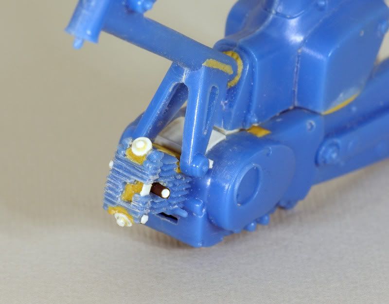

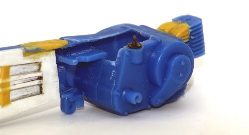

Głowica silnika:
Na razie wygląda okropnie przez ten biały nalot. Muszę czym prędzej "zapokładować". Dodane śruby sześciokątne po bokach (pręt plastruct), wycięte osłony zaworów zastąpione robionymi od podstaw i umieszczonymi pod kątem, wyżłobienie w głowicy nad świecą, osłona na mocowanie kabla do świecy (jeszcze bez kabla). Do zrobienia przy głowicy/cylindrze jest jeszcze kilka rzeczy (m.in. metalowa rurka łącząca głowicę z podstawą cylindra -do kórej Fujimi zrobiło nawet wypustki)
Blok silnika nie jest jeszcze wklejony na stałe do ramy -na zdjęciach szczelina pomiędzy tymi elementami jest większa niż to będzie miało miejsce po sklejeniu.
Do tylnego zawieszenia dokleiłem od wewnętrznej strony płytkę z polistyrenu 0.25 o konturze trochę szerszym niż oryginalny element -ma to symulować przetłoczenie i miejsce zgrzania blach.
Zastąpiłem też korek wlewu paliwa -ten oryginalny był jakiś dziwny, a w necie znalazłem ładny chromowany korek (być może z trochę młodszego modelu)

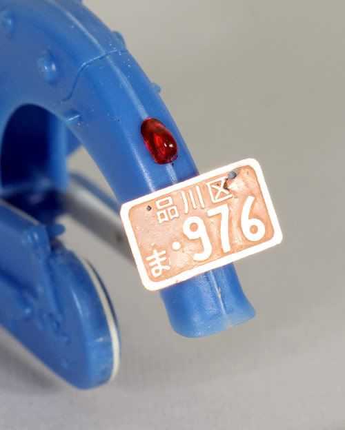

A tu efekt zabawy z fototrawieniem blaszek miedzianych - niestety przy prawym otworze mocującym proces trawienia przebiegał chyba ciut szybciej (lub blaszka była cieńsza).
Planuję na tak wykonaną tablicę nanieść również własnej roboty kalkomanię. Zobaczymy co z tego wyjdzie :D
