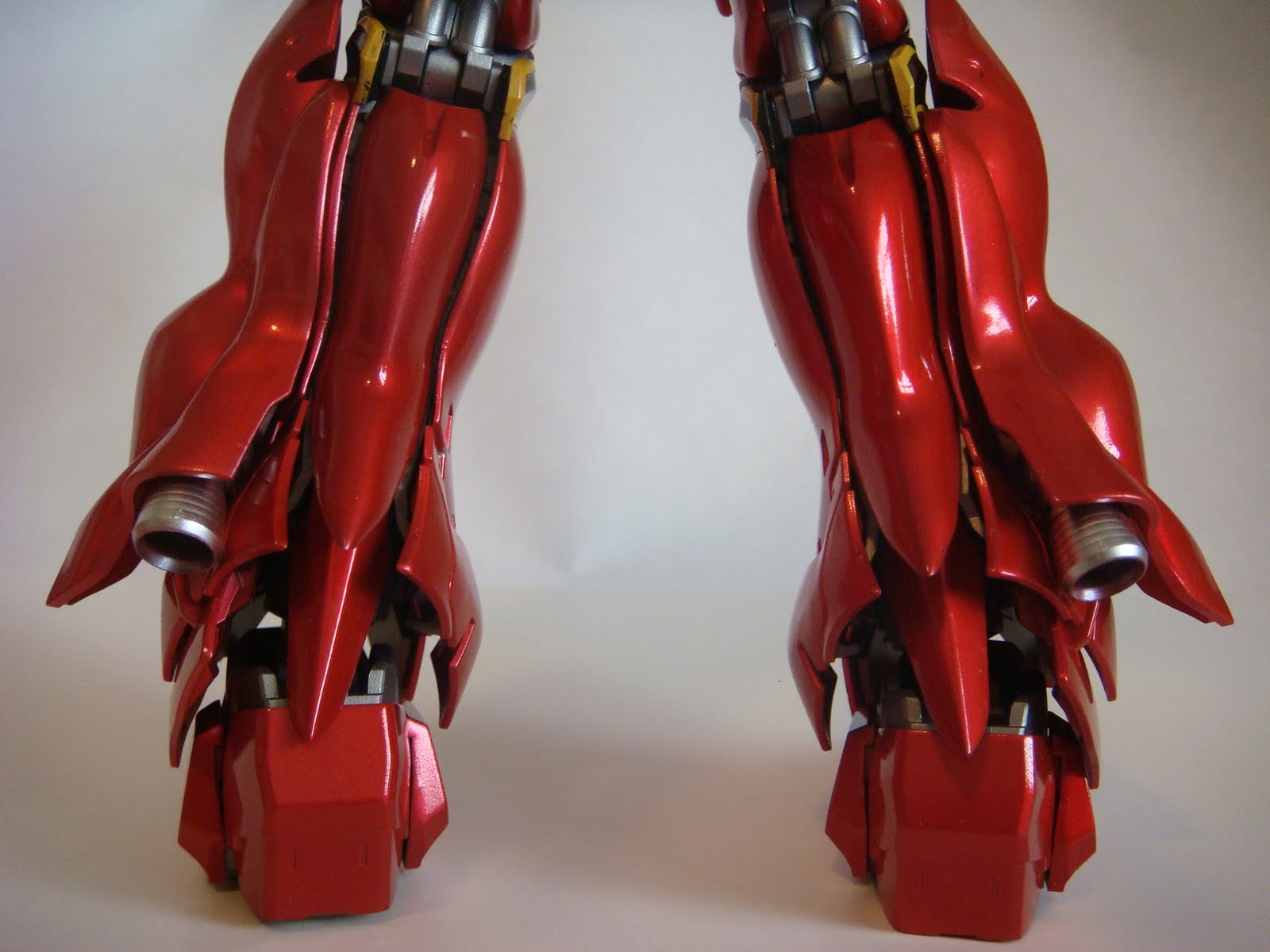

osa napisał(a):3. No i tak z ciekawości na przyszłość chcąc malować kastę na kolor metalik bądź perłę, to jakie farby polecacie, jakich producentów
Wiem, że trochę późno sie budzę, ale dołożę swoje wtrącenie. Ciekawym efektem jest też nakładanie transparentnego lakieru na powierzchnię metaliczną, musisz jednak przetestować czy taki efekt Ci odpowiada.
