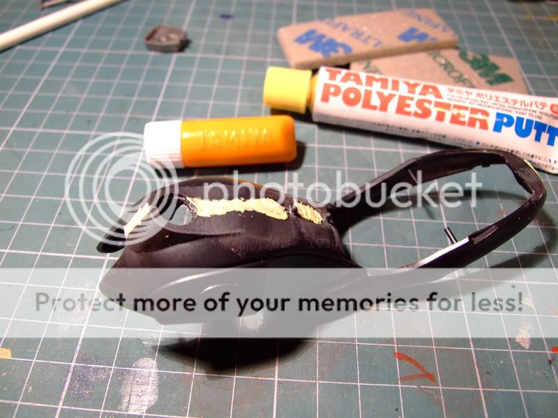

Nadeszła zamówiona chemia:

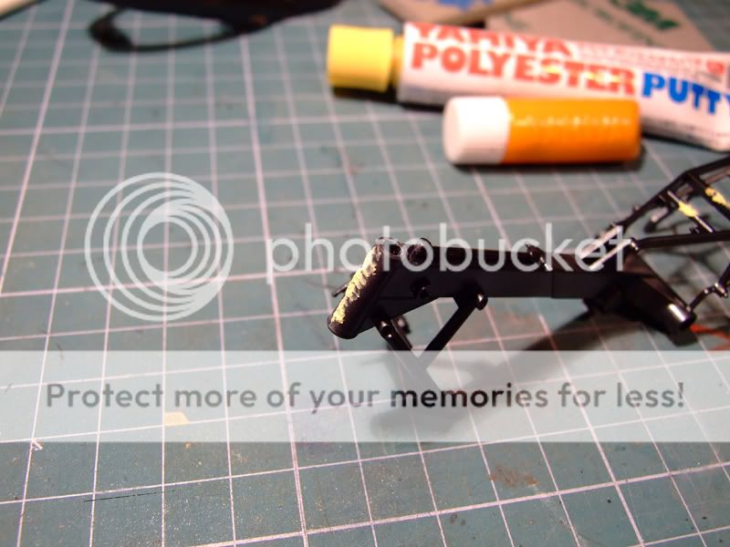

To od razu wziąłem się za szpachlowanie baku i ramy szpachlo dwuskładnikową Tamiya (pierwszy raz w użytku)

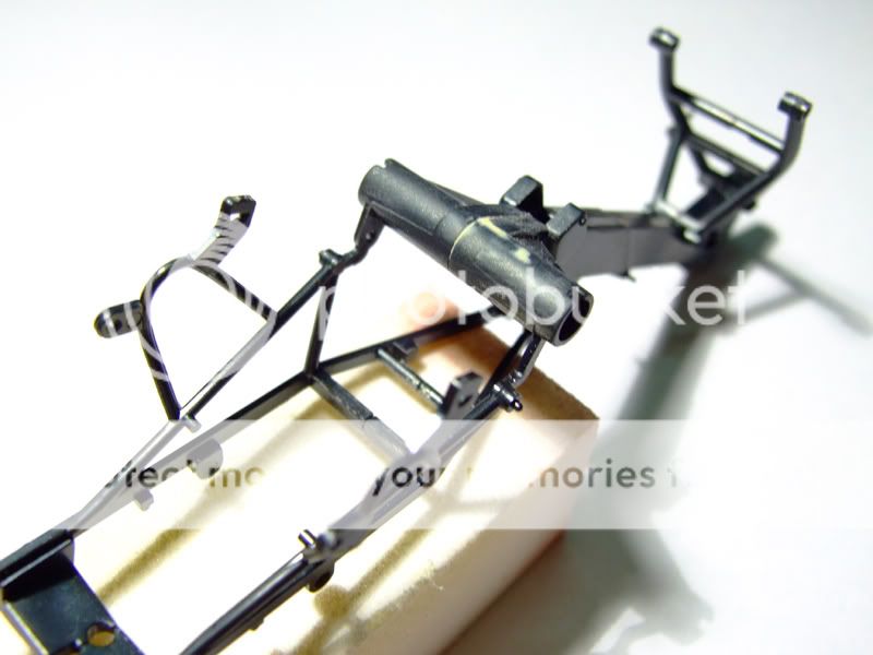

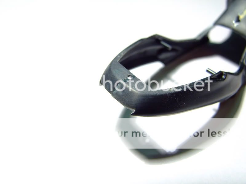

Na tym etapie przeszlifowałem miejsca, które uprzednio po szpachlowałem szpachlą dwuskładnikową, oraz zmatowiłem całe elementy. Teraz te elementy są przygotowane pod podkład, który po położeniu może uwydatnić miejsca do poprawki.
