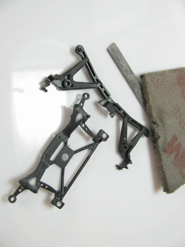

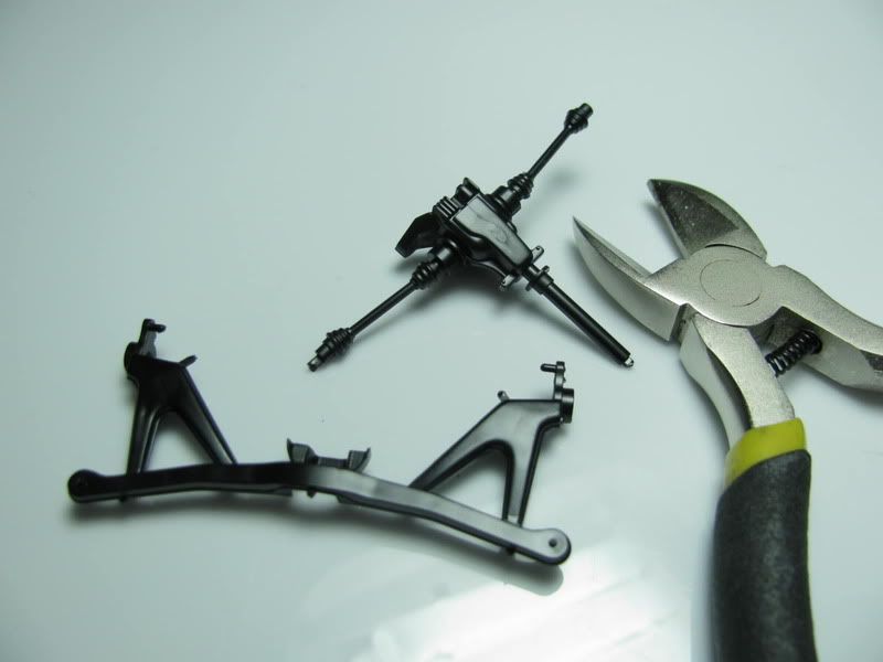

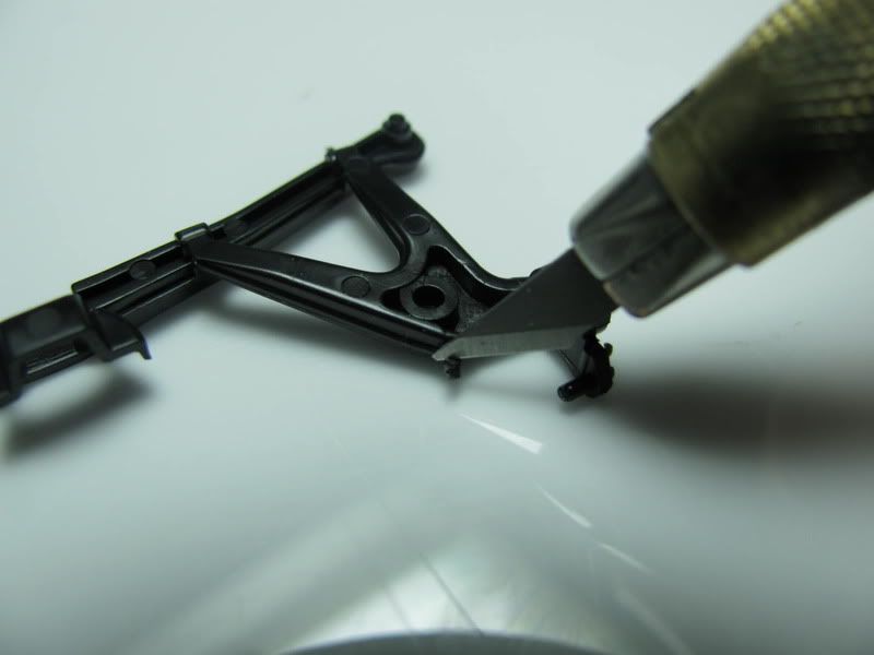

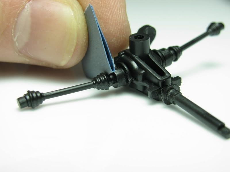

Elementy zawieszenia wycinam z ramek obcęgami - ucinając w połowie wlewki.
Następnie za pomocą skalpela ucinam resztę wlewki - ale uwaga - nie do samego końca części, ale zostawiając minimalnie wystająca wlewkę na części. Umożliwia to dokładne wypiłowanie na gładko miejsca gdzie była wlewka, bez obawy że uszkodzimy samą część ucinając na mocno wlewkę skalpelem.
Następnie za pomocą pilnika i gąbek 3M szlifuję części - wystające ślady po wypychaczach szlifuję na gładko i usuwam szwy.
Do usuwania szwów z ciężko dostępnych miejsc używam kawałków papieru wodnego o różnej gradacji.

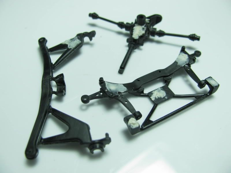

Gdy mam tak obrobione części, nadchodzi czas na szpachlowanie.

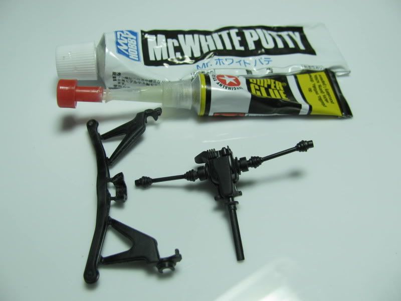

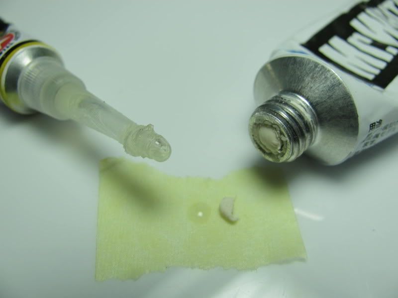

Ja używam szpachli Gunze mieszanej z cyjanoakrylem. Zmieszanie obu składników powoduje brak zapadania się szpachli, co bardzo ułatwia życie, bo szpachlujemy raz a nie dziesięć razy.
Uwaga- szpachlę z cyjanoakrylem mieszamy małymi porcjami - na każdy wypychacz czy dwa mieszamy nową porcję. Dodanie cyjanoakrylu do szpachli powoduje że zasycha ona szybciej powierzchniowo.
Tak u mnie wyglądają wyszpachlowane części - nie nakładam za dużo szpachli - tylko tyle by został niewielki nadmiar do zebrania pilnikami i gąbkami - nie ma co sobie życia utrudniać.

Postprzez draz » czwartek, 13 października 2011, 13:41
Widzę, że używasz szpachlówki Mr. White Putty. Kupiłem ją ostatnio, kierując się tym, że jest to szpachlówka szybkoschnąca. Nie spodziewałem się jednak, że zasycha w chwili nabrania z tubki i przenoszenia na model. Twoja też tak ma, czy ja trafiłem jakiś bubel.
Bartosz Obara
draz
Ojciec chrzestny
Posty: 2254
Lokalizacja: Katowice
Re: BMW Z3 - Tamiya - 1/24 - STANDARD
Postprzez MesserDesign » czwartek, 13 października 2011, 13:59
draz moja też tak ma - zachowuje się na nakładanej części jak masa dwuskładnikowa, tyle że nie za bardzo chce się lepić... generalnie większość rzeczy szpachluję CA, a tej używam od od czasu do czasu. Poczekam jednak aż wykończę ją całkowicie i przerzucam się na dwuskładnikową Tamiya szybkoschnąca.

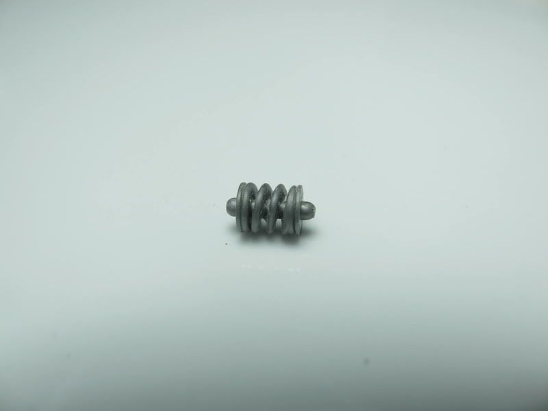

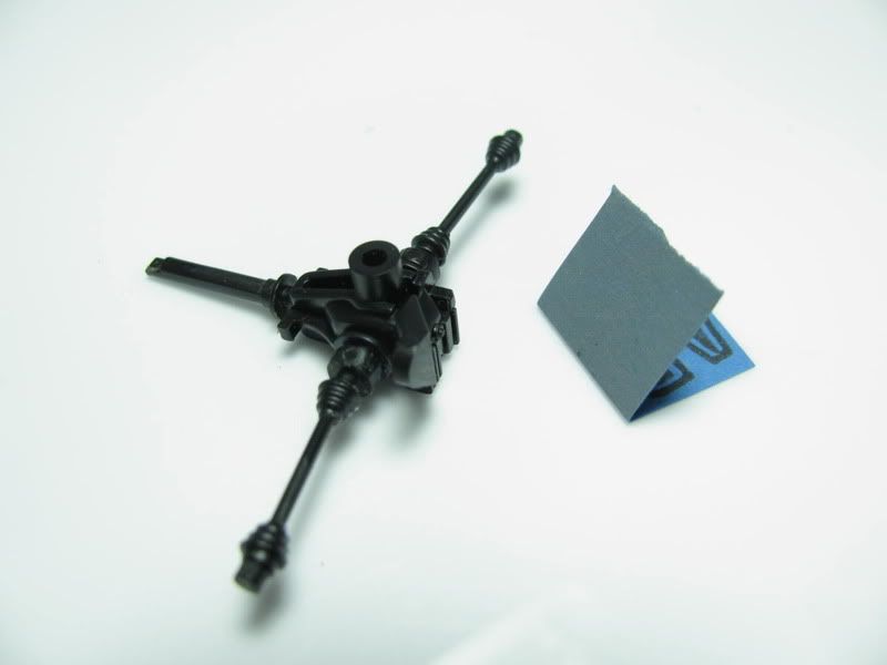

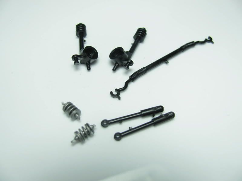

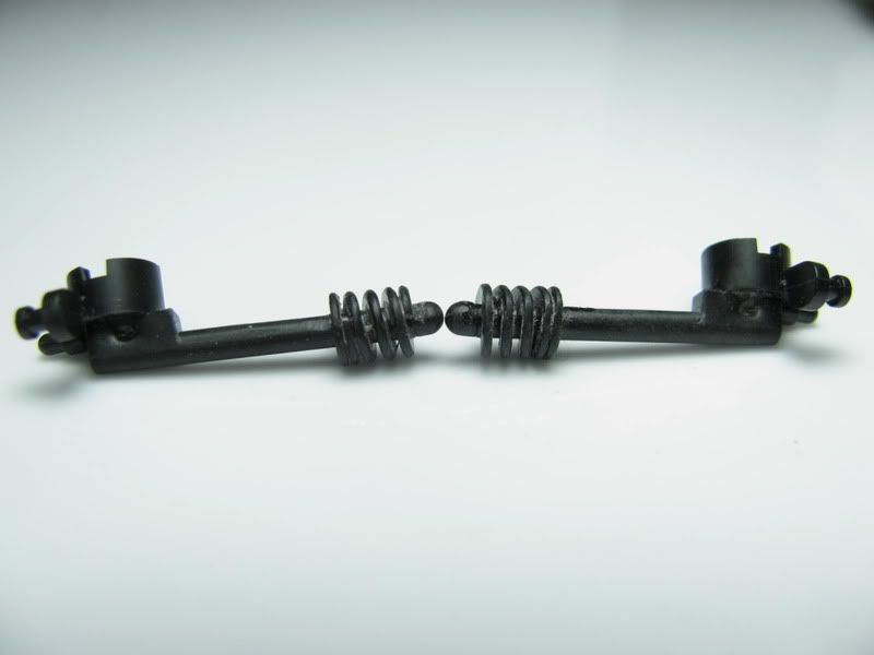

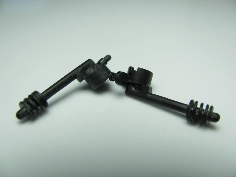

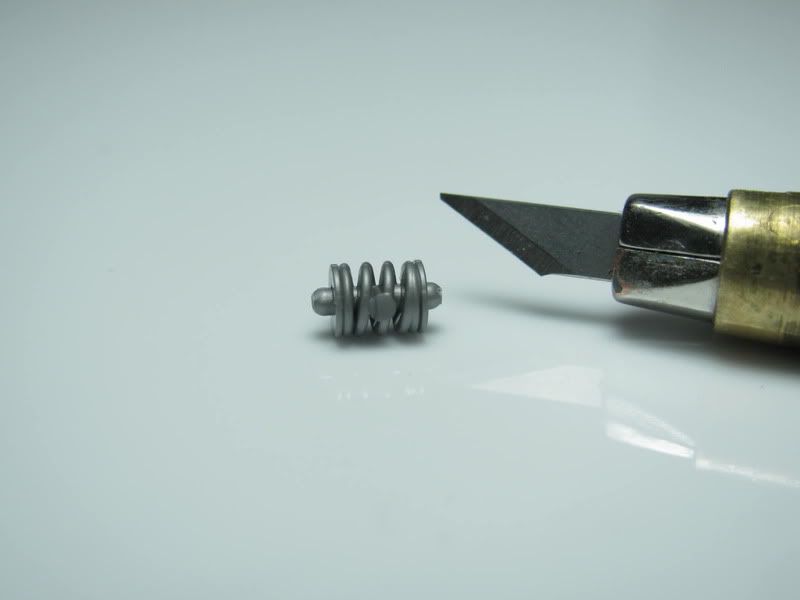

Amortyzatory i sprężyny to te miejsca, które są bardzo uciążliwe do oczyszczenia z szwów i wypychaczy.
Tak wyglądają te części wycięte z ramek:
Tradycyjnie - pilnik i gąbki ścierne w ruch by usunąć wlewki i ślady po wypychaczach.

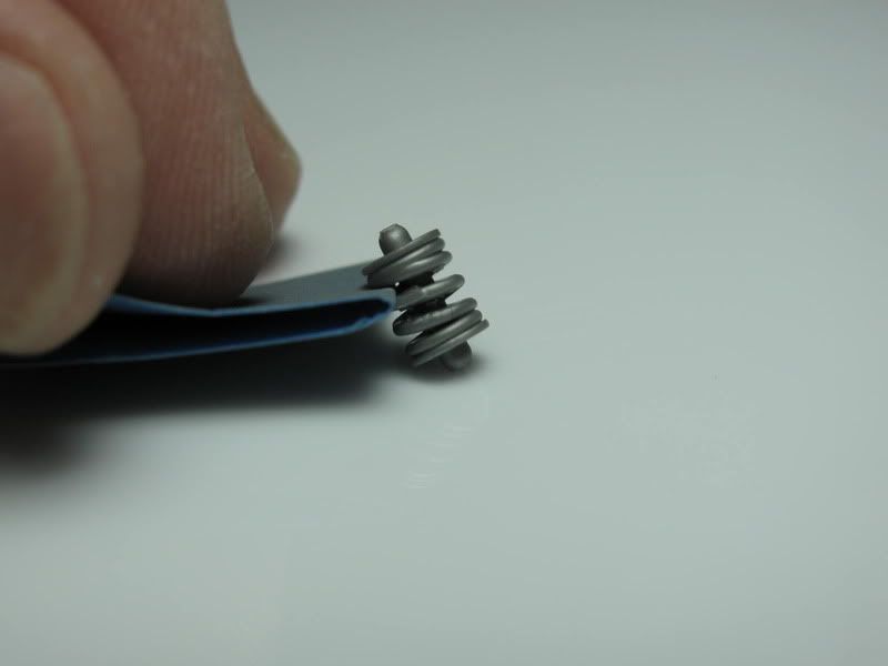

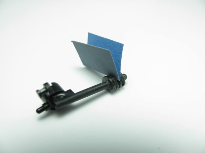

Szwy między pierścieniami sprężyny szlifuje za pomocą kawałka złożonego na pół papieru wodnego.
Następnie zabieram się za usuwanie wypychaczy. Większość z nich jest wystająca, więc nie ma problemu z całkowitym ich usunięciem. Są jednak takie, które wystają połowicznie i mimo oszlifowania trzeba je szpachlować. Ja używam do tego celu cyjanoakrylu- szybko schnie, łatwo się nakłada i bardzo dobrze szlifuje.
O tym miejscu mowa:

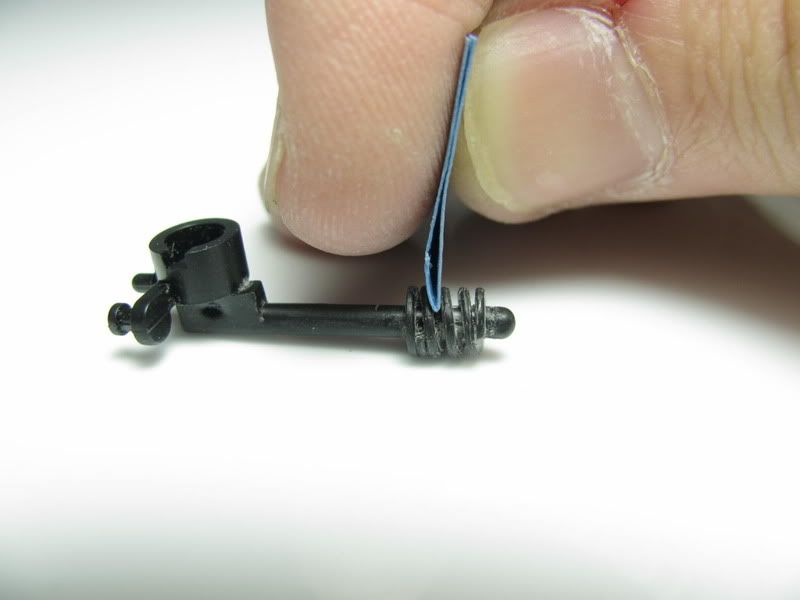

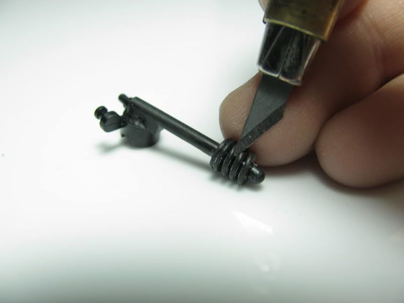

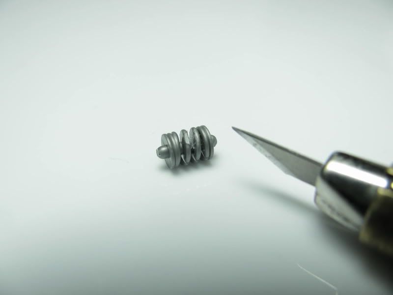

Następnie zabieram się za urealnianie samej sprężyny. Jej kształt jest taki [ a powinien być taki (. Łatwo to zmienić za pomocą skalpela i papieru ściernego.
Skalpelem delikatnie zaokrąglam krawędzie sprężyny - górną i dolną.
Następnie papierem ściernym wyrównuję powierzchnie.
Tak wygląda porównanie zaokrąglonej sprężyny ( z lewej ) i pudełkowej ( z prawej ).

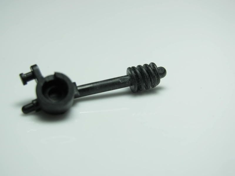

Niestety, czasami zdarza się że producent odlewając części daje ślad po wypychaczu w bardzo niewygodnym miejscu - na jednej z obręczy sprężyny. Pokaże jak można to w prosty sposób usunąć.
Tak wygląda ów problem:
Następnie za pomocą skalpela odcinamy cienkie plasterki plastiku po obu stronach obręczy sprężyny.
Na koniec z pomocą papieru wodnego wyrównuję naprawiane miejsce.
Tak wygląda to wszystkich w/w zabiegach:
Tym sposobem mamy przygotowane wszystkie części do malowania, a niektóre z nich do szpachlowania. Do szpachlowania kwalifikują się pokaźne jamki skurczowe na amortyzatorach przednich.

MesserDesign napisał(a):Następnie za pomocą skalpela ucinam resztę wlewki - ale uwaga - nie do samego końca części, ale zostawiając minimalnie wystająca wlewkę na części. Umożliwia to dokładne wypiłowanie na gładko miejsca gdzie była wlewka, bez obawy że uszkodzimy samą część ucinając na mocno wlewkę skalpelem.
Chyba to niepotrzebne dodawanie sobie roboty, skoro ja w 1:72 nie niszczę części wycinając skalpelem przy brzegu, to w 1:24 jest to trudniejsze. Ze zdjęcia można wywnioskować, że masz zbyt zużyte ostrze i to jest przyczyną uszkodzeń.
Posty: 10514
Postprzez MesserDesign » czwartek, 13 października 2011, 23:42
piotr dmitruk ja nie napisałem że mam z tym problem, ale że takie rzeczy się dzieją - to jest tutorial dla początkujących.
Mnóstwo zdjęć już się naoglądałem, jak to modelarze ucinają kawałek części " bo tak szybciej"...
Ułamany czubek ostrza o długości 0,5mm naprawdę nie czyni go mocno zużytym - nie ma na nim ani zadziorów ani wystrzępień - stąd moje pytanie skąd taki wniosek - bo na zdjęciu tego nie ma ( zadziorów, wystrzępień itd) - ?
Weź proszę pod uwagę, że piszę tą relację z założeniem "dla początkujących" i dlatego opisuje zagrożenia i metody by ich uniknąć, ok ;o)

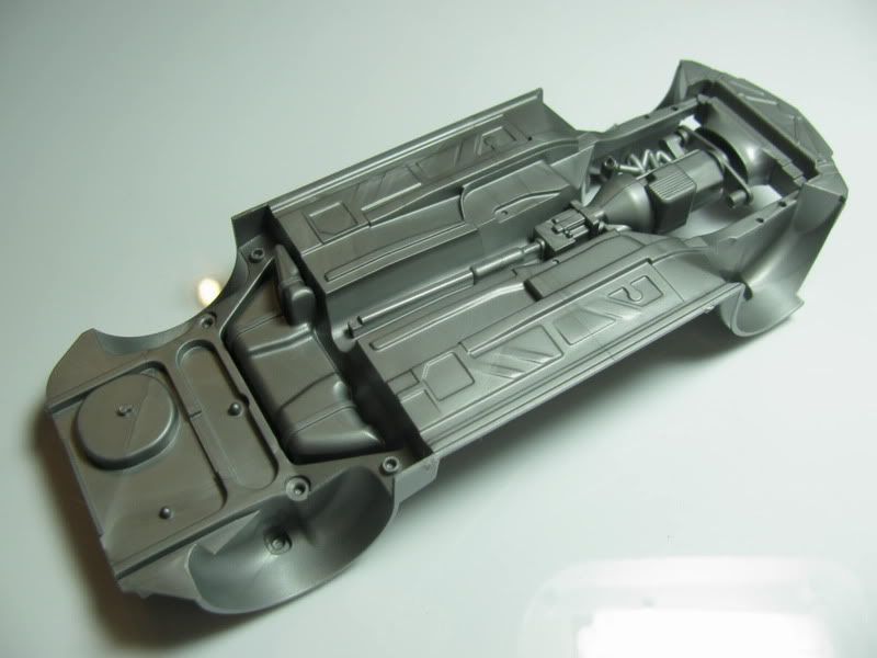

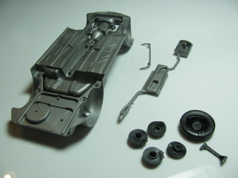

Ostatnie elementy jakie zostały do przygotowania to: podwozie, układ wydechowy, wnęka koła zapasowego, rozpórki oraz tarcze hamulcowe.
Elementy wycięte z ramek.
Następnie za pomocą skalpela, pilnika i gąbek 3M oczyściłem i oszlifowałem części.
Większość szwów jest tak delikatna, że praktycznie ich nie widać - bardzo to ułatwia pracę.

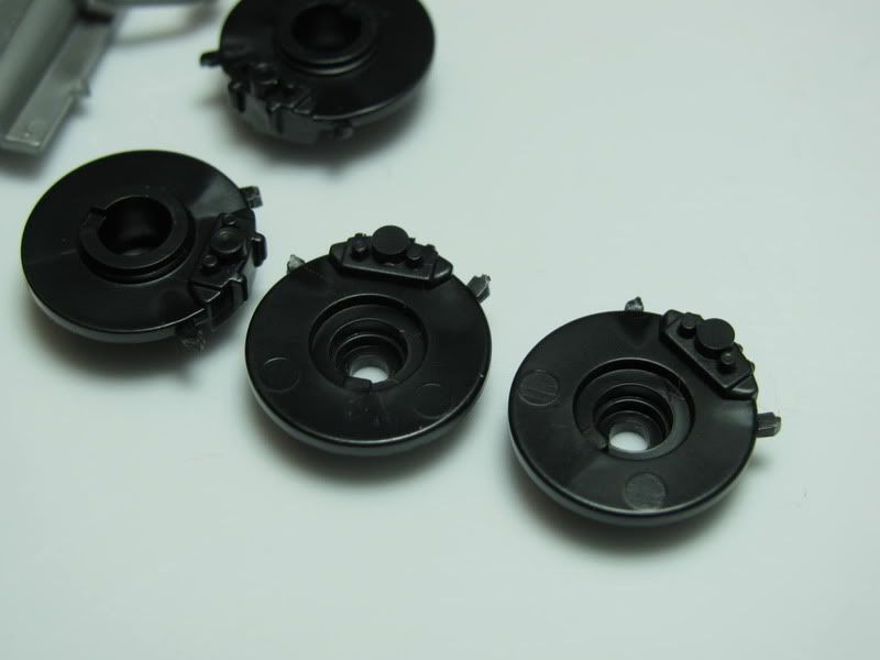

Tarcze hamulcowe posiadały bardzo płytkie ślady po wypychaczach - postanowiłem zatem je zeszlifować.

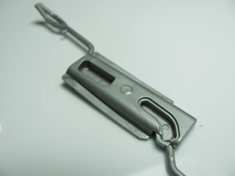

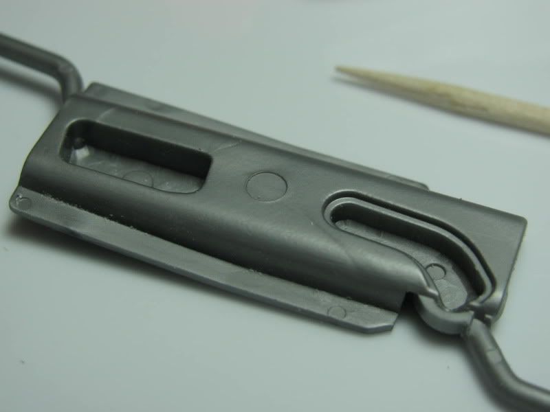

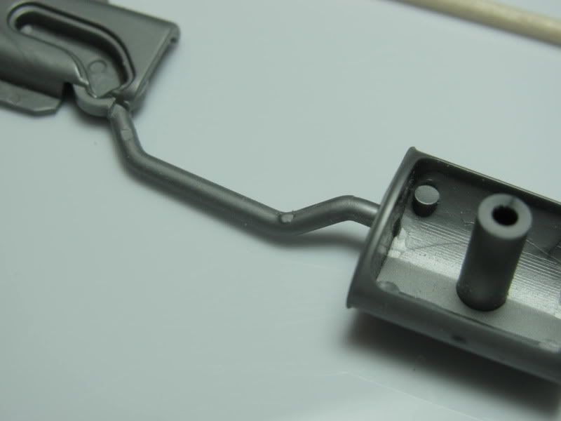

Kolejną rzeczą wymagająca nieco większego wkładu pracy był układ wydechowy. O ile szwy były łatwe do usunięcia, o tyle ślady po wypychaczach, już nie bardzo - głębsze niż na tarczach.
Tym razem postanowiłem je zaszpachlować cyjanoakrylem. Pomocna będzie tutaj wykałaczka - do precyzyjnego nakładania cyjanoakrylu.
Nalewam na wypychacze kropelkę w/w kleju "z górką" i odkładam do wyschnięcia.
Po wyschnięciu szlifuje na gładko. Klej cyjanoakrylowy jest twardy po wyschnięciu i doskonale sprawdza się w roli szpachli.

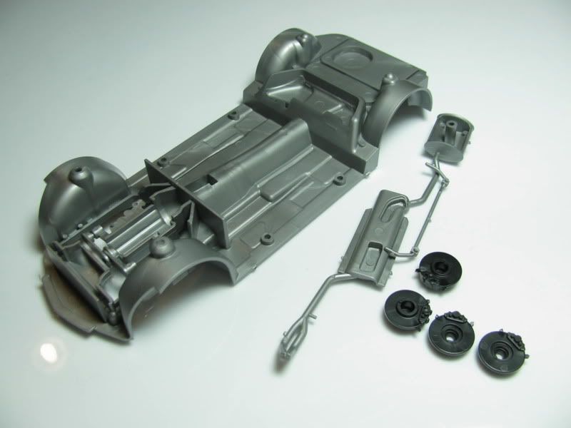

Tym sposobem mam wszystkie części podwozia przygotowane pod podkład.
