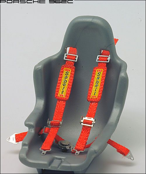

Pasy:
Tasiemki o szerokościach 2mm i 3mm z Hobby Design, blaszki z dedykowanego do 962C zestawu również tego producenta, kalka-logo Sabelt- wycięta z "kalkomaniowej imitacji" całych pasów z zestawu oryginalnego i podlana delikatnie MicroSolem, żeby ładnie siadła na fakturze tasiemki.
Wyzwaniem będzie w miarę naturalne ułożenie pasów -ta chińska tasiemka jest dość sztywna.

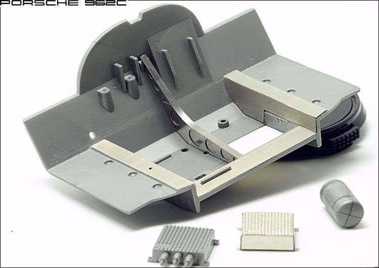

Początek prac nad kokpitem:
Odcięta gaśnica, z której usunąłem dwa zgrubienia mające odwzorowywać metalowe obejmy mocujące ją do podłogi. Z powodów zapewne technologicznych Tamiya odlewając gaśnicę razem z kokpitem musiała pozbyć się w tym miejscu fragmentu podłogi -uzupełniłem ją kawałkiem płytki polistyrenowej.
Burty kokpitu zostały pozbawione nitów i na ich miejsce powędrowały fototrawione blaszki, które zdecydowanie mają ładniejsze nity.
Środkowy dźwigar również wymieniony na fototrawiony.

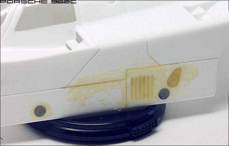

Na koniec poglądowe zdjęcie przeróbki podziału blach na bokach karoserii -czyli tego, co zajęło mi najwięcej czasu:
Na zdjęciu stan po położeniu trzeciej warstwy szpachli światłoutwardzalnej Tamiyi.
Pierwszy raz stosuję ten specyfik. Jak otworzyłem tubkę i wydobyłem trochę tej substancji, to od razu skojarzyła mi się z "tygrysią maścią" - onegdaj popularnym w naszym kraju produktem bratniego demokratycznego narodu wietnamskiego :lol: Podobna konsystencja, terpentynowy zapach, nawet żółto-pomarańczowa barwa!
Po utwardzeniu w promieniach zwykłej świetlówki (a najlepiej z tym radzi sobie świetlówka liniowa o chłodnej barwie, świetlówki kompaktowe o podobnej mocy jakoś gorzej się sprawowały) szpachla wygląda jak rozlany i zastygnięty wosk i jest trochę lepiąca. Czy to aby nie oznacza jeszcze niezakończonego procesu utwardzania?
Jeśli ktoś używa tej szpachlówki z powodzeniem i bez problemów, to proszę o wskazówki.

Bardzo mi się podobają te pasy.
Odnośnie szpachli UV to mam tak samo, po zastygnięciu zostaje na powierzchni taka tłustawa maź. Po wyciśnięciu z tubki są jakby 2 frakcje - jedna jak miód a druga kaszkowata. Mieszam je na boku i dopiero tym szpachluje. Utwardzam na oknie.
Tą maź to można łatwo usunąć rozpuszczalnikiem Tamiya. Co jest jeszcze charakterystyczne to to, że podczas obróbki mechanicznej śmierdzi jak u dentysty.

levee napisał(a): szpachla wygląda jak rozlany i zastygnięty wosk i jest trochę lepiąca. Czy to aby nie oznacza jeszcze niezakończonego procesu utwardzania?
Nie wiem czy to nie zakończony proces utwardzania ale nie raz też miałem i to po raczej długim naświetlaniu świetlówką. W każdym razie to nic nie szkodzi bo po rozpoczęciu szlifowania ta lepiąca warstwa szybko się usuwa i pod spodem jest już stwardniała szpachlówka.

Pasy możesz złapać na CA albo jakiś wikolopodobny klej - mała kropla pod spód, przytrzymujesz wykałaczką i pasy ułożone. W takiej pozycji jak na zdjęciu, to byłyby raczej przy braku ciążenia ;o). Blaszki rzeczywiście zapowiadają się zacnie.

Niezła robota, pasy wyszły świetnie - ja w swoim F60 "przyłapałem" je do fotela na CA, dzięki temu wyglądają naturalniej. Kabina również wygląda świetnie - zapowiada się na to, że ukręcisz naprawdę niezłego bata z niezłego gów... :P

Dzięki za podwpowiedzi co do używania światłoutwardzalnej szpachli Tamiyi.
Małe uaktualnienie:

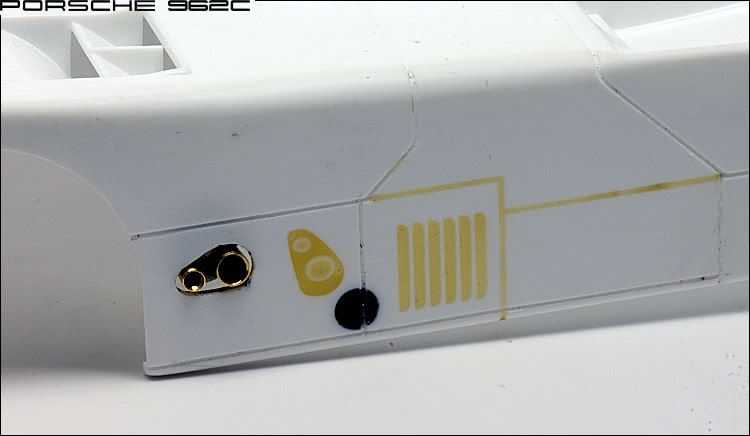

Nowy podział paneli bocznych już wytrasowany -teraz czas na pogłębienie pozostałych linii.
Rury wydechowe zrobione z rurek mosiężnych dodatkowo wyfrezowanych, by ścianki "trzymały skalę".

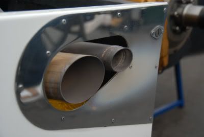

Niestety rury będą jeszcze przerabiane. Znalazłem w sieci kilka zdjęć pokazujących dokładnie ten element -na wszystkich rury wychodzą pod kątem ~20 stopni i są ścięte równolegle do panelu bocznego -jak poniżej. Będzie dużo trudniej wyfrezować nadmiar ze ścianek.
zdjęcie z albumu 962 na flickr.com

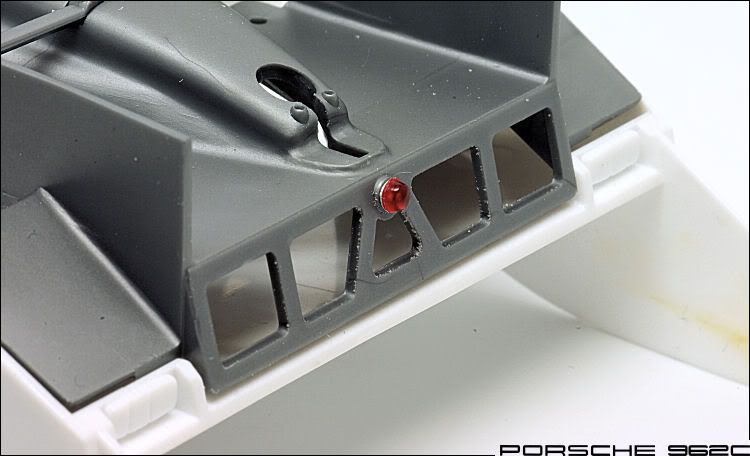

Z kawałka czerwonej przezroczystej ramki "wytoczyłem" zamiennik do imitacji tylnego światła deszczowego (czy stopu?)
Samoróbkami chcę zastąpić również pozostałe tylne światła -mają prosty kształt, nie powinno być problemu.

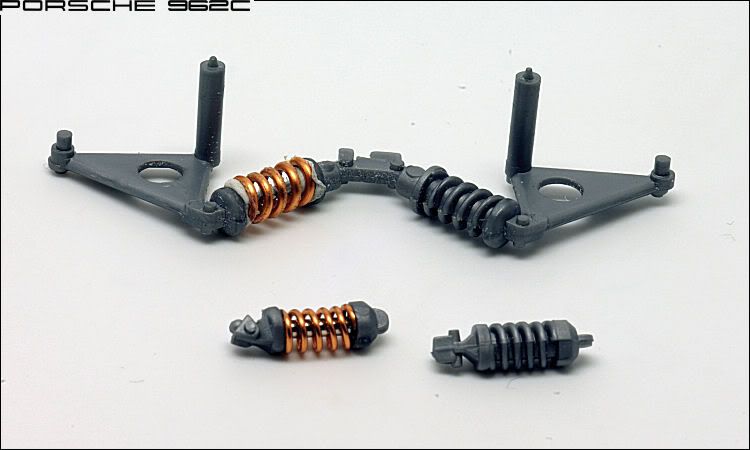

Wymieniłem też sprężyny w amortyzatorach. Nie będzie to w ogóle widoczne (no może przedni po zdjęciu koła), ale praktyka czyni mistrza, więc warto poćwiczyć :) (z tym że w moim przypadku jeszcze daleka droga). Poniżej porównanie do elementu oryginalnego.

levee napisał(a):na wszystkich rury wychodzą pod kątem ~20 stopni i są ścięte równolegle do panelu bocznego -jak poniżej. Będzie dużo trudniej wyfrezować nadmiar ze ścianek.
Może wyfrezuj ścianki w pierwszej kolejności. Spróbuj to zrobić trochę głębiej a potem dopiero przytnij pod odpowiednim kątem.

Ładne zdjęcia i drobiazgodwe podejście do sprawy - podoba mi się. Z rurami to bym najpierw obsadził je na sztywno w kawałku tworzywa i ładnie dociął pod kątem na odpowiednią długość. Kształt do wycięcia nie jest zbyt łatwy, to prawda.

Ale na tylny sprężynach się nie wzoruj :)
