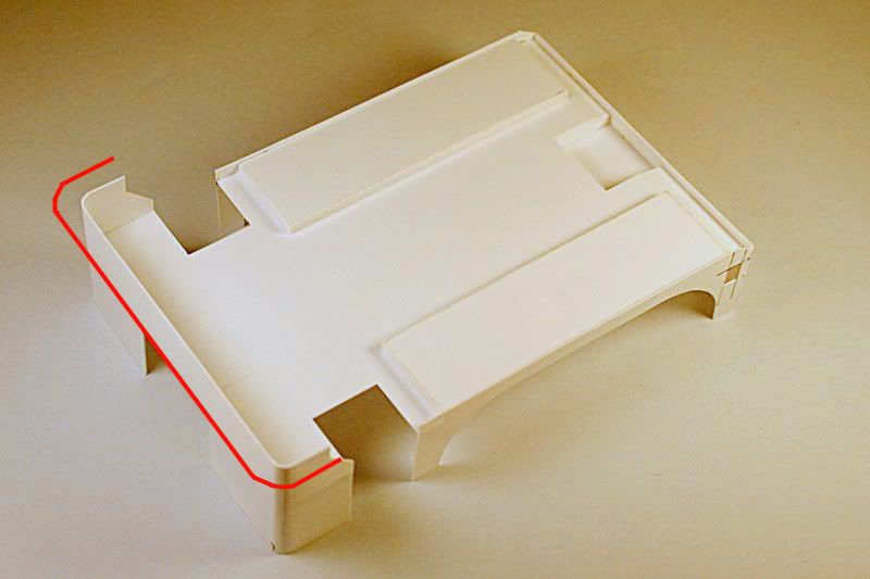

draz napisał(a):Mam pytanie odnośnie zabudowy. Jaki masz patent na takie legancki wygięcie kawałka tworzywa? Te burty bardzo fajnie wyglądaja,a zagięcie wydaje się być idealne.
Laser?

draz napisał(a): Jaki masz patent na takie legancki wygięcie kawałka tworzywa? Te burty bardzo fajnie wyglądaja,a zagięcie wydaje się być idealne.
Pewnie coś z temperaturą.

Zwykły nożyk, do tego trzeba brać poprawkę na grubość materiału, plus ok 60-70 modeli kartonowych na karku.

Mnie chodzi o wyprofilowanie łuków:
Rozumiem, że je nacinasz w miejscu zgięcia?

Kiedyś próbowałem pracy na gorąco, ale ciężko podgrzać ten materiał do takiej temperatury żeby się nie odkształcał, a był już giętki. Albo przesadzałem z temperaturą, albo było niedogrzane, albo zbyt duża powierzchnia, albo zbyt mała, albo za szybko stygł. Tutaj zginałem na jakiejś rurce i przymierzałem do podłogi, na końcu podczas klejenia, naciągnąłem tak żeby pasował. 0,5 mm jest na tyle elastyczne, że takie rzeczy da się wykonać.
