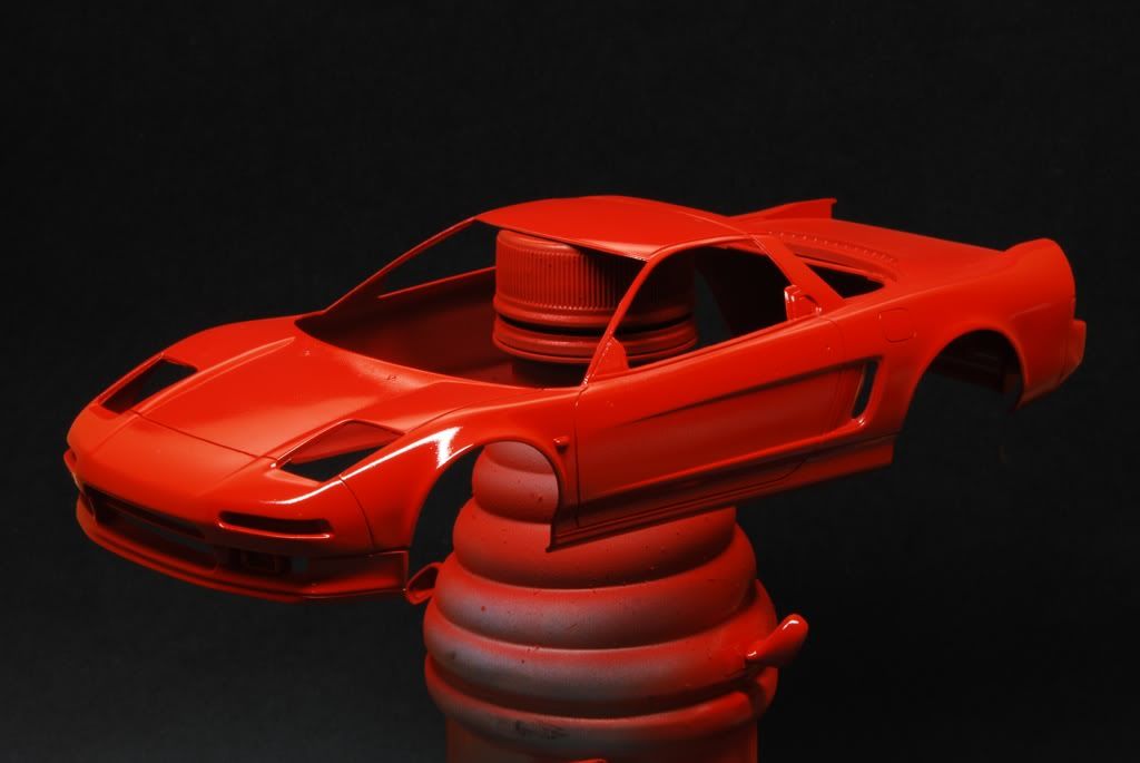

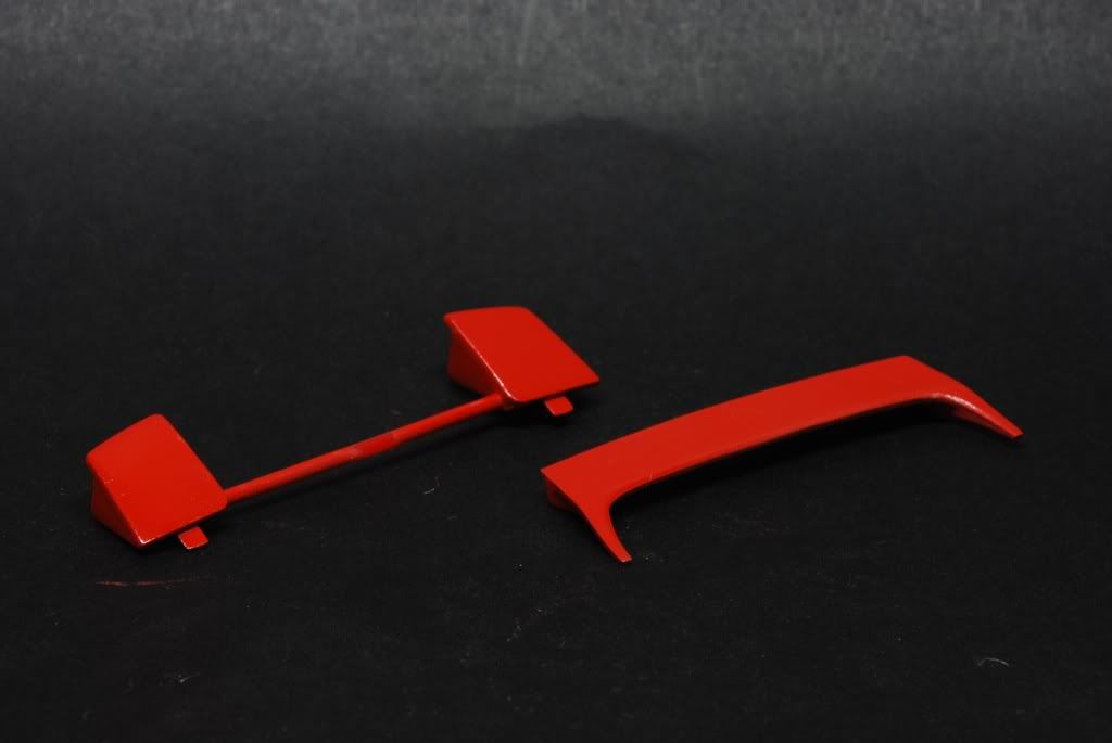

Kasta, światła i spojler są już w podkładzie Zero Micro filler. Stał trochę i mi się na dnie zrobiła plastelina z pigmentu, ale zeskrobałem, wymieszałem i jest OK ;o) Muszę czymś drobnym na mokro przeszlifować, bo pod koniec przyschło w locie i wiecie co się zrobiło :lol: Na szczęście to jedyna rzecz do poprawy, bo linie są ostre, głębokie i wszystkie ubytki pouzupełniałem.
Zrobiłem też miksturę 40+80 (Surfacer + Thinner) i sam Surfacer ze słoika to chyba koncentrat jest :lol: Również w końcu do mnie dotarło, że za to co dobre trzeba zapłacić więcej i w najbliższym czasie w końcu kupię Levelinga 400 za 52 zł o ile w Lucky będzie dostępny :-> Tym razem poczekam z płatnością do ujrzenia "In Stock"...

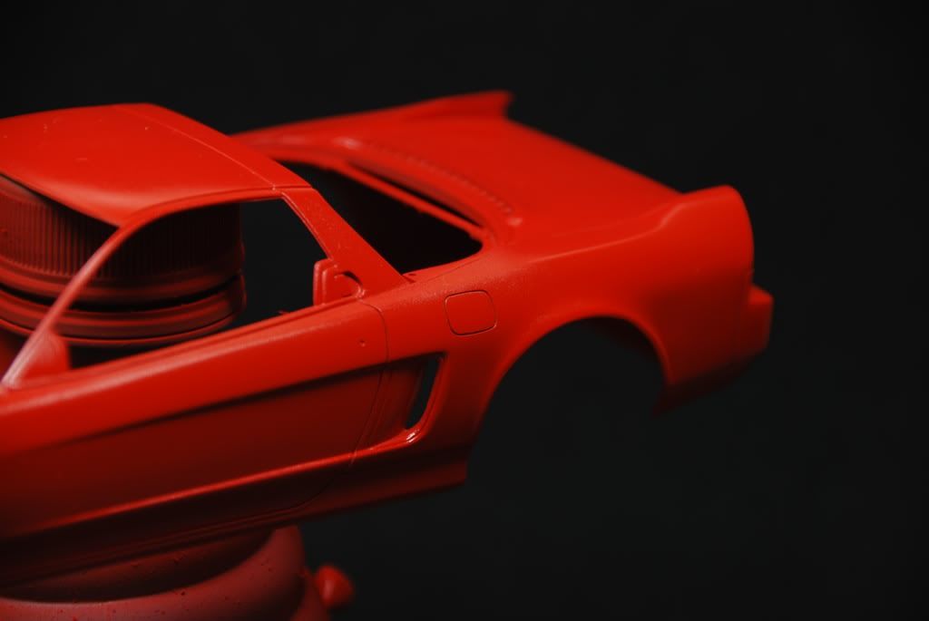

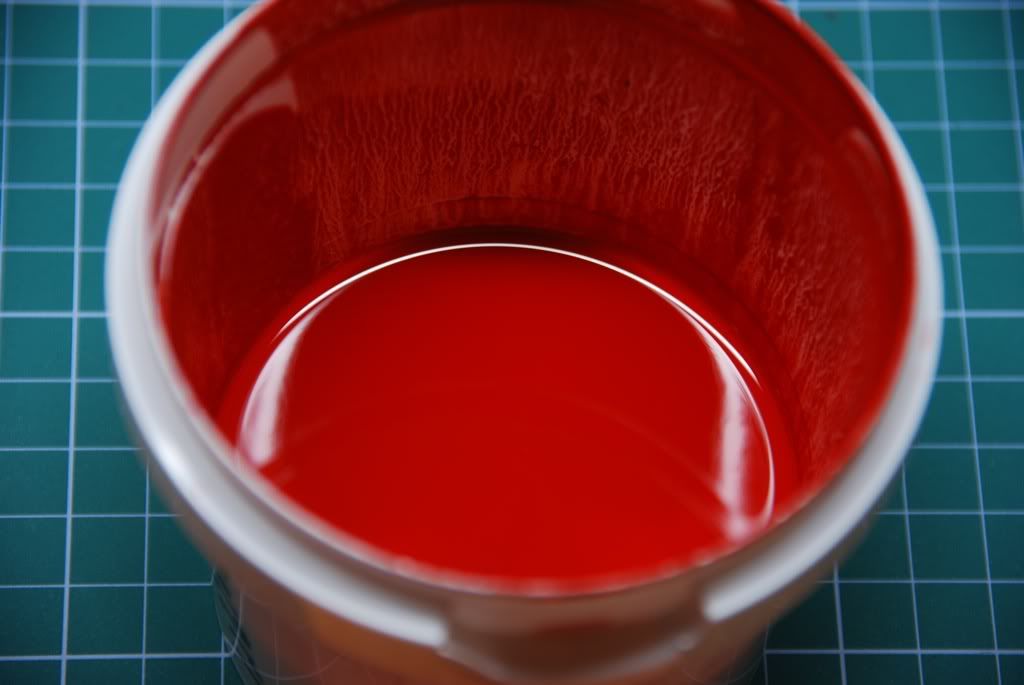

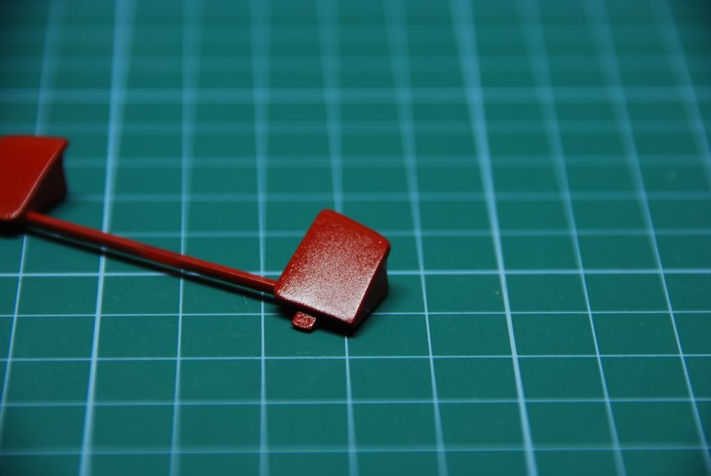

Postprzez TomZak » niedziela, 11 marca 2012, 22:44

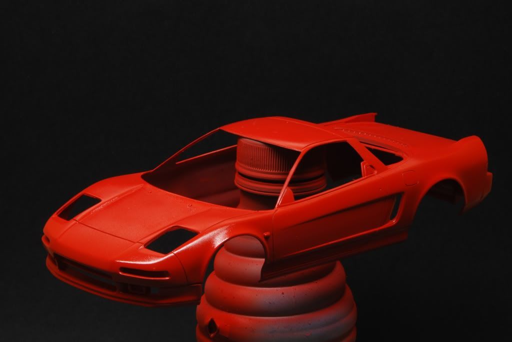

Małe uzupełnienie. Lakier to jakiś czerwony ze Standoxu, akryl.
Model był cały w takim czymś:
To samo było po podkładzie i chyba za gęstą farbę mam (podkład) / rozcieńczyłem (lakier). Teraz jest już wyszlifowane na gładko. Jak już sobie dorobię zbiornik na powietrze to bardziej rozcieńczę i psiknę jeszcze raz rzadszą.
TomZak
Posty: 442
Re: Honda NSX - Tamiya 1/24
Postprzez Macio4ever » niedziela, 11 marca 2012, 22:48
Za gęsta. Trzeba było nie kombinować, ;o) kupić Tamiyę X-7 + Leveling i miałbyś z marszu wszystko cacy. Woda w powietrzu = kłopoty. Zbiornik Ci jej nie usunie - musisz mieć odwadniacz.

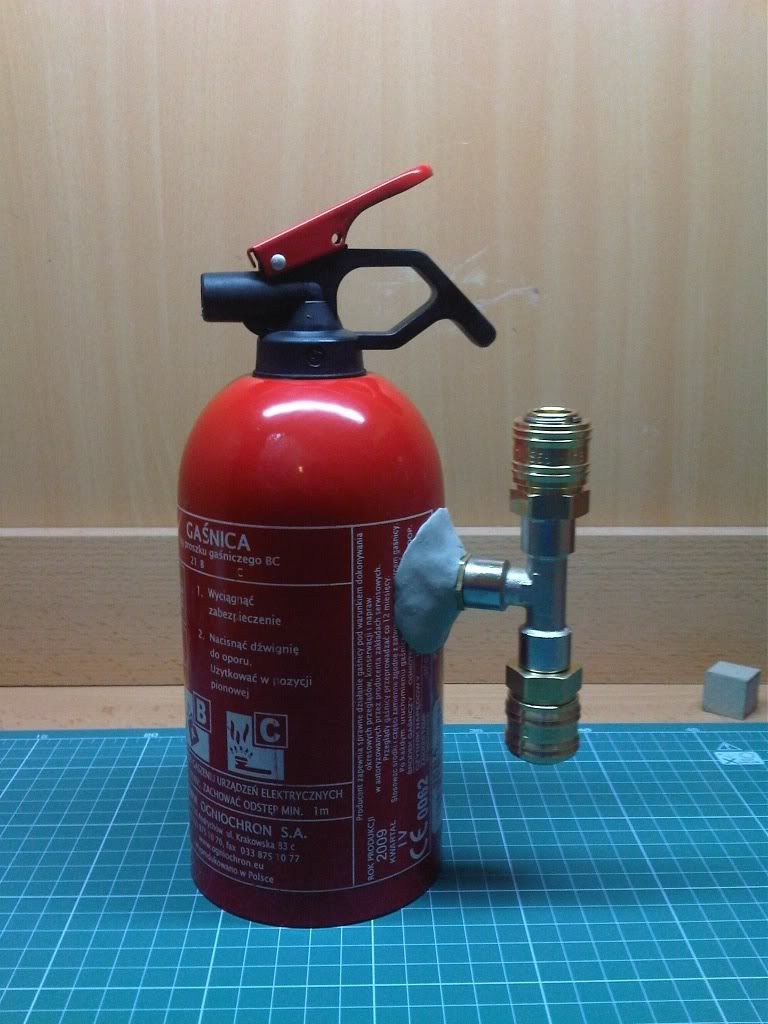

Postprzez TomZak » czwartek, 29 marca 2012, 21:28
I znowu przerwa przez szkołę :evil: Mam cichą nadzieję, że po egzaminowej orce będzie luźniej :roll:

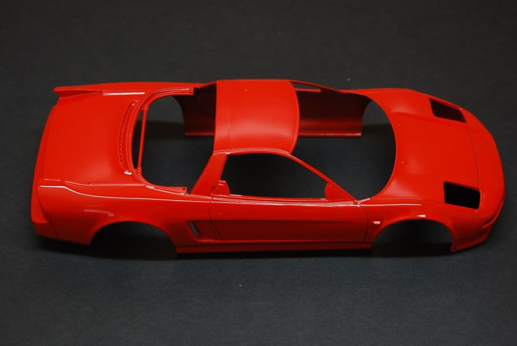

W międzyczasie zrobiłem to :mrgreen: :
Teraz mogę malować na ciśnieniu od prawie 0 do 4 bar :)
Następnie dość mocno rozcieńczając farbę (3 lub 4:1) położyłem drugą warstwę koloru. Ładnie się błyszczy ;o) Zauważyłem też, że chropowata powierzchnia jest od podkładu, z którego wyparował rozpuszczalnik i zgęstniał. Teraz już wiem jak powinna wyglądać dobrze rozcieńczona farba więc powinno być lepiej przy przyszłych malowaniach.
Podczas półgodzinnego malowania woda mi nie wylatywała dyszą, a znacznie więcej się skropliło na ściankach odwadniacza :!: O to mi chodziło :)

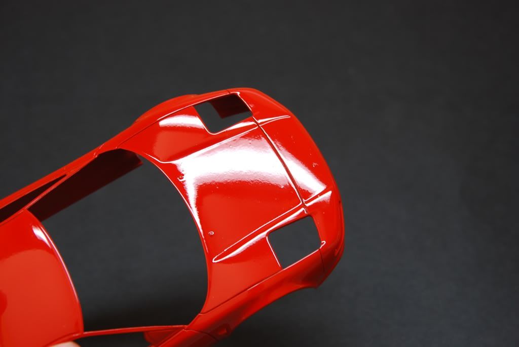

Postprzez TomZak » niedziela, 1 kwietnia 2012, 12:37
Co taka cisza? Pewnie wszyscy skupili się na konkursowych wątkach, a o amatorskich warsztatach zapomnieli :P Mój zbiornik się na prawdę dobrze sprawuje, w wężyku od zbiornika do aero już nie mam wody. A, zapomniałem napisać - odwadniacz mam od samego początku.

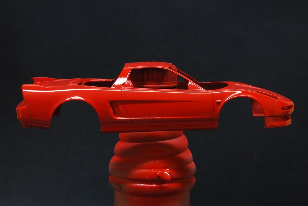

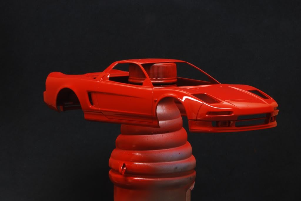

Wczoraj położyłem bezbarwny - Zero Pre-Thinned Clearcoat. Jako że stoi już dość długo to musiałem go rozcieńczyć (tym samym rozcieńczalnikiem do akryli firmy Dragon) Po wlaniu wygląda jakby się zważyło, jednak wystarczy wymieszać.
Zdjęcia (brak dobrego oświetlenia daje się we znaki):

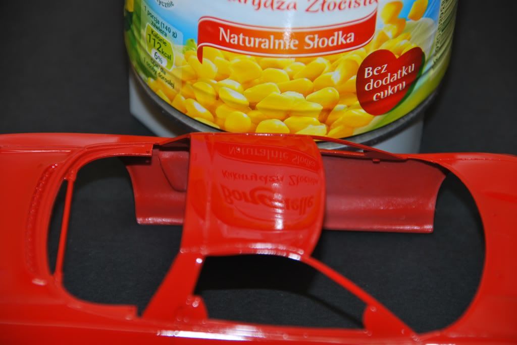

Poprzyklejało mi się kilka paprochów i jest delikatny baranek.
A teraz pytanie - muszę położyć kalkę na maskę, kiedy to zrobić jak muszę wyrównać baranka na lakierze?
Przykleić, psiknąć, szlifować czy szlifować, psiknąć i dopiero przykleić?
TomZak
Posty: 442
Postprzez cayman » niedziela, 1 kwietnia 2012, 13:13
Ja bym zrobił tak ,jeżli to jest dużo kalek to bym teraz przeszlifował kastę pap.wod 3000,4000,6000 i 8000 (masz małe kraterki),dobrze kilkukrotnie umył żeby zmyć pył i drobiny po matowaniu ,fuknął cienką warstwę bezbarwnego i po paru dniach suszenia położył kalki,znów parę dni suszenia kalek i położył następne warstwy bezbarwnego z delikatnym międzyszlifowaniem a potem polerowanie .

A i jeszcze jedno.Zrób próbę ,po matowaniu wszystkimi gradacjami fuknij bezbarwnym i poczekaj.Jak kratery nie znikną to znaczy że są pod bezbarwnym w bazie nie do usunięcia to ja zrobiłbym tak ,zmatowanie znów bezbarwnego i fuknął jeszcze raz bazą 2,3 warstwy do pełnego przykrycia potem lekkie zmatowanie bazy i bezbarwny itd. i wtedy będzie lala.
Zobacz w moim wątku jak wyglądała TR -ka po zmatowaniu.
