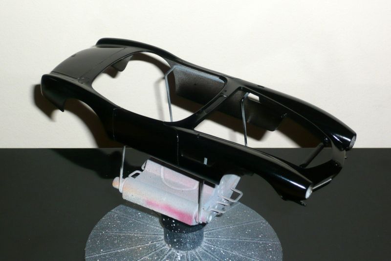

Zgodnie z zapowiedzią - karoseria pomalowana na czarno (Gunze C 157 Super Black):
- od razu wyjaśniam - jasne linie podziału przy pokrywie bagażnika to blik światła - malowanie karoserii zawsze zaczynam od malowania małym ciśnieniem i małą ilością farby linii podziału a następnie zwiększam ilość farby i ciśnienie i maluję całą powierzchnię.
Jutro druga warstwa i usuwanie "baboli" czyli przyklejonych paproszków - takie zawsze się znajdą...

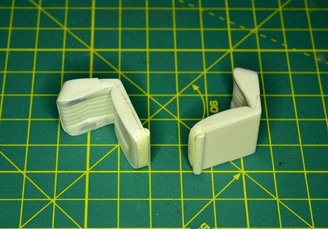

Zająłem się "poprawianiem firmy":
- fotele według Revell'a:
- w oryginalnym samochodzie:

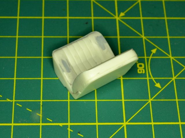

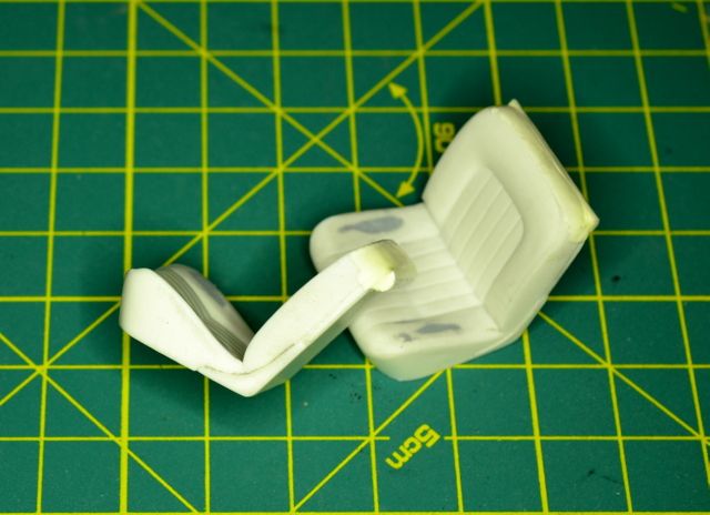

- jak widać z tyłu foteli powinny być "półwałki", których nie ma w wersji revellowskiej. W związku z tym kawałek ramki przeciąłem wzdłuż na pół i dokleiłem do foteli a następnie zaszpachlowałem ubytki:
Muszę jeszcze w kilku miejscach dodać szpachli - nie chciałem dawać od razu dużo aby się nie zapadła lub popękała - a następnie pobawić się w rzeźbiarza ;o)
Usunę także imitacje wałeczków "biegnących" wzdłuż szwów i zastąpię takim drucikiem:

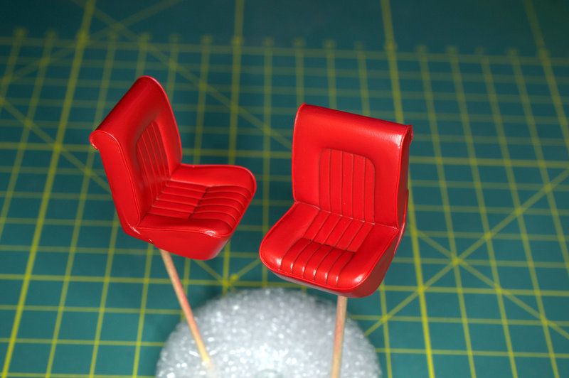

Fotele skończone:
- znaczy prawie - przybędą kolejne ślady eksploatacji w postaci "brudu" w zakamarkach pomiędzy fałdami oraz chromowane elementy na bokach.

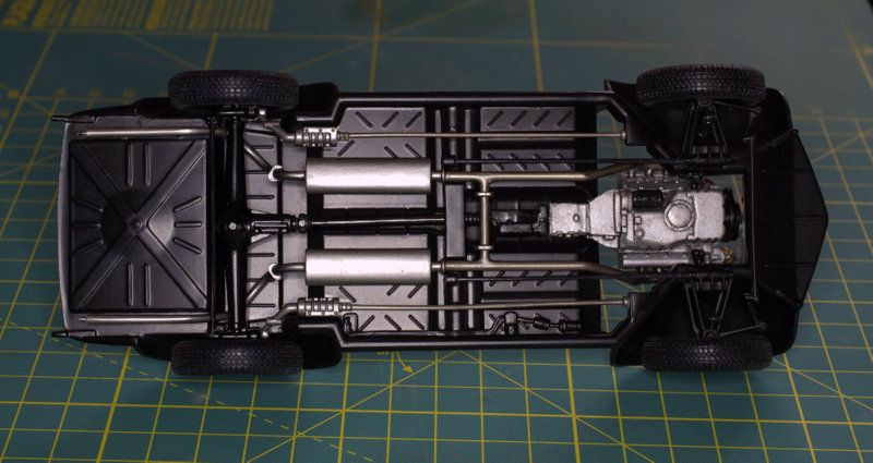

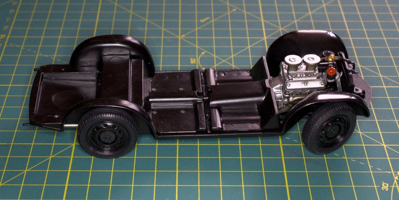

Podwozie prawie skończone:

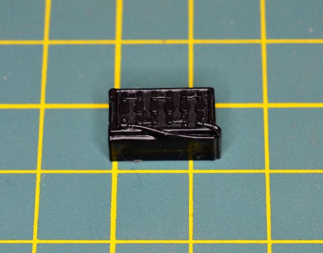

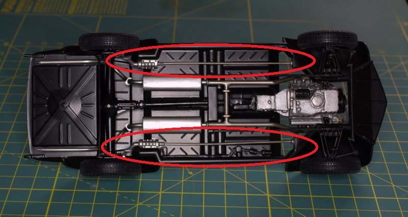

Od razu informuję - ze względu na znaczne "kablowe zagmatwanie" pod maską:
nie będzie żadnych kabli czy innych dodatków - jedynym odstępstwem będą kable przy akumulatorze - Revell "wymyślił" takie rozwiązanie:
- imitacje kabli są już odcięte i będą dorobione z drutu.

Postprzez Kazik » wtorek, 15 maja 2012, 12:09

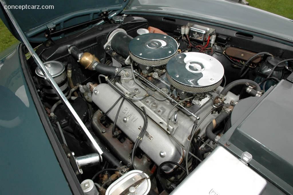

wuen napisał(a):Od razu informuję - ze względu na znaczne "kablowe zagmatwanie" pod maską ... nie będzie żadnych kabli czy innych dodatków
Ej tam przesadzasz.
Parę kabelków mógłbyś dać :P
Zaintrygowało mnie jednak coś innego
co to takiego?
Re: BMW 507 cabrio (1:24 Revell)
Postprzez cayman » wtorek, 15 maja 2012, 12:24
Waldek pod maską jest parę kabli i nie widzę żadnej gmatwaniny.Przynajmniej daj przewody wys.nap. do świec. i parę bokiem i będzie cacy.

Postprzez wuen » wtorek, 15 maja 2012, 13:16
Marek - nie mam pojęcia - z tyłu mocowane przy hamulcach - może elementy układu hamulcowego?
Piotrze - nie dam się namówić - nie ta kategoria modelu...

Postprzez lucaso27 » wtorek, 15 maja 2012, 17:29
Kazik napisał(a):.....Zaintrygowało mnie jednak coś innego.....co to takiego?
Drążki skrętne, z tego co widzę.

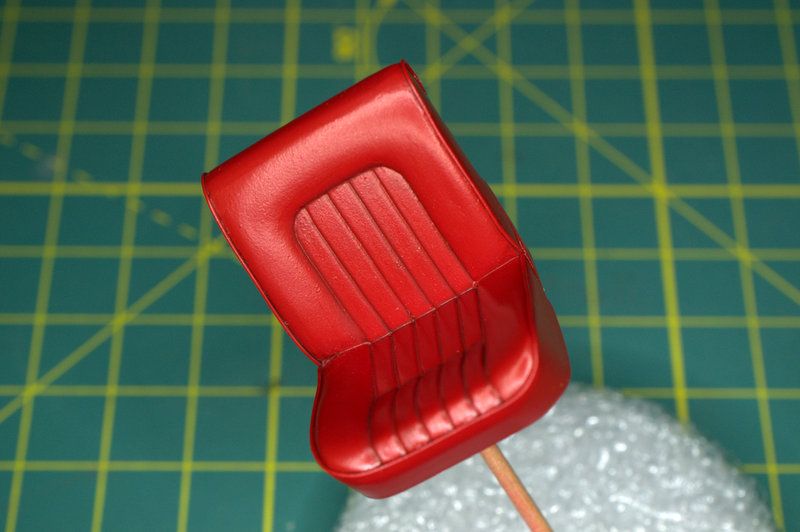

Warsztat fajny, chętnie zaglądam bo mam takiego jeszcze w pudełku. Na fotele pewnie nawet nie zwróciłbym uwagi gdyby nie Twoja relacja. Czym je malowałeś? W zagłębieniach wyglądają jakby były ciemniejsze, jak to zrobiłeś? Przymierzam się do jaguara mkII i wnętrze zrobię czerwone, kolor którego użyłeś bardzo mi odpowiada.

Copycat napisał(a):Szkoda że fotele już pomalowane. Oryginały mają fajną fakturę skóry
robiąc poprzednie zdjęcia nie postarałem się aby pokazać ich faktyczny wygląd - nadrabiam teraz:
- chciałem uzyskać efekt "zadbanej skóry" ;o)
Copycat napisał(a):mogłeś ją zrobić oklejając fotele, folią aluminiową. Którą należy najpierw pogiąć, potem wyprostować i skóra jak marzenie.
- mam inny "patent" - pędzelkiem nanoszę octan etylu lub octan butylu (patrz: bezacetonowy zmywacz do paznokci) - świetnie "nadżera" polistyren zostawiając małe wgłębienia - jeśli efekt mnie nie zadowala - powtarzam aż uzyskam pożądany

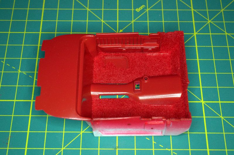

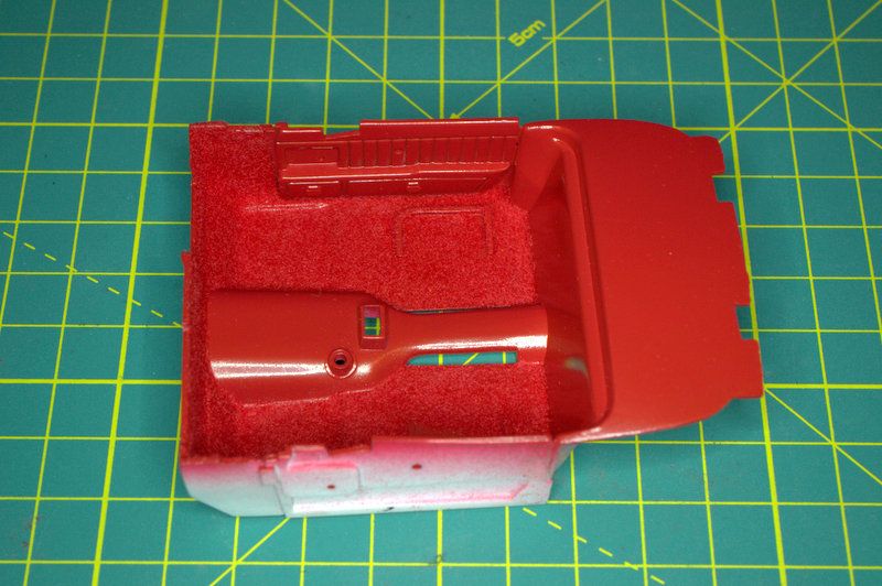

Po raz pierwszy "zabawiłem się" w "flockowanie":
- zbyt mocne światło sprawia wrażenie, że są prześwity - zwłaszcza na krawędziach - przy świetle "zwyczajnym" jest OK
