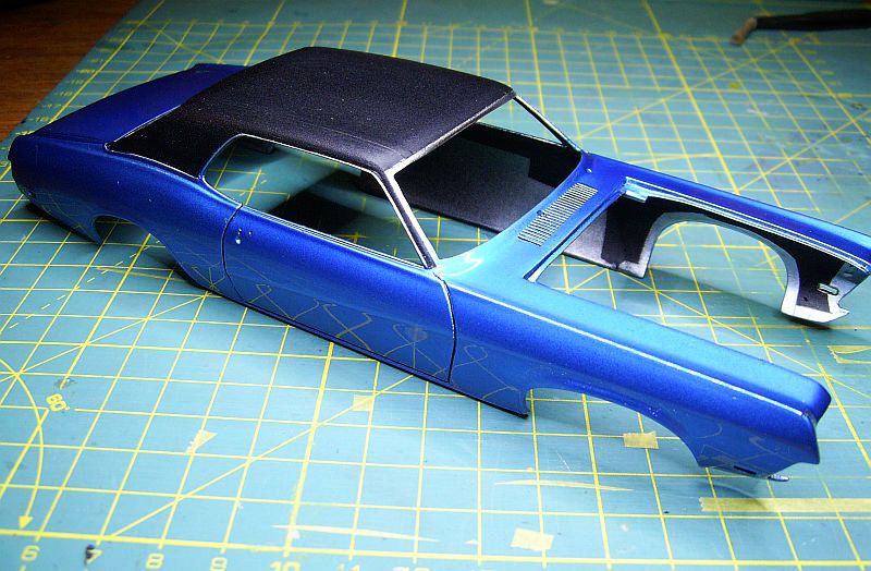

Odgrzeję temat, bo interesuje mnie lakier Candy. Jaki transparentny i jaki clear używałeś?

Postprzez Gienek » czwartek, 25 kwietnia 2013, 13:24
  • Srebrny podkład - super Metallic (Gunze)
  • Kolor transparentny - Arancio (Spies Hecker)
  • Bezbarwny – 2K (Spies Hecker)
Później używałem też kombinacji:
  • Srebrny podkład – MM silver metalic
  • Kolor transparentny - Humbrol clear (np. Red)
  • Bezbarwny – GX100 (Gunze)
  • Srebrny podkład – silver spray (Motip)
  • Kolor transparentny - clear Blue (Gunze)
Musisz wziąć pod uwagę, że nie tyle chodziło mi o efekt Candy co o brak ziarna w skali (częste na modelach samochodów w metalikach).
Jeżeli chodzi o prawdziwe Candy to polecam serię Alclad 7xx. Robiłem już dwie próbki (żółta i czerwona) i są relacyjne. Dokładnie jak HOK.

Jiloo napisał(a):Jestem po pierwszych testach i na razie mam niewielką skórkę pomarańczy, więc będę z tym walczyć. Prawdopodobnie muszę też lepiej przygotować powierzchnię pod lakier.
Chyba nie o to chodzi bo mi też tak wychodzi. Według mnie Alclady Candy są za gęste – a niby taka woda (ten pomarańczowy samochodowy był znacznie rzadszy). Problem jest taki, że gdy je rozcieńczysz to skórka zniknie ale lakier zaczyna „podmywać” podkład.
Po kilku próbach przestałem z tym walczyć - bezbarwny załatwia sprawę.
Jiloo napisał(a):Zaznaczę tylko, że jestem ogólnie początkujący, a błyszczący lakier to wogóle dla mnie jeszcze tajemnica. Napewno jeszcze trochę testów przede mną
Jak i ja. Plymouth to moje pierwsze takie doświadczenie.
Jiloo napisał(a):Nie kładłem na to jeszcze bezbarwnego, bo muszę doczytać czy teraz to polerować czy już na koniec..
W żadnym razie! Potem po bezbarwnym wyjdą Ci cieniowane plamy i będziesz zachodził w głowę jakim cudem. Polerowanie tylko bezbarwnego.
