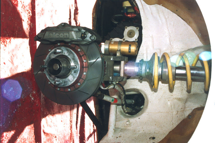

Postprzez krzysiekg » poniedziałek, 15 grudnia 2008, 23:00
Amortyzatory w trakcie prac:
a tu już skończone: tylne
oraz przednie:

Postprzez draz » wtorek, 23 grudnia 2008, 09:30
Bardzo mi się podoba. Jest tak czysto i sterylnie jak w laboratorium.
Podobają mi się tarcze hamulcowe, najpierw zastanawiałem sięjak udało Ci się tak dokładnie zamaskować i wymalować te czerwone i niebieskie środki, potem dotarło do mnie, że jest tam blaszka. Natomiast blaszka na tył tarczy jest moim zdaniem porażką, wygląda jak wafel.
Sprężyny super - z czego?

Re: Corolla WRC Kuzaj/Gorski WISŁA 2000
Postprzez Nomad_fsoak » wtorek, 23 grudnia 2008, 23:43
Tarcze wyglądają ładnie, szkoda tylko że tak gęsto ponacinane :(
