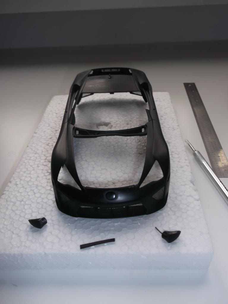

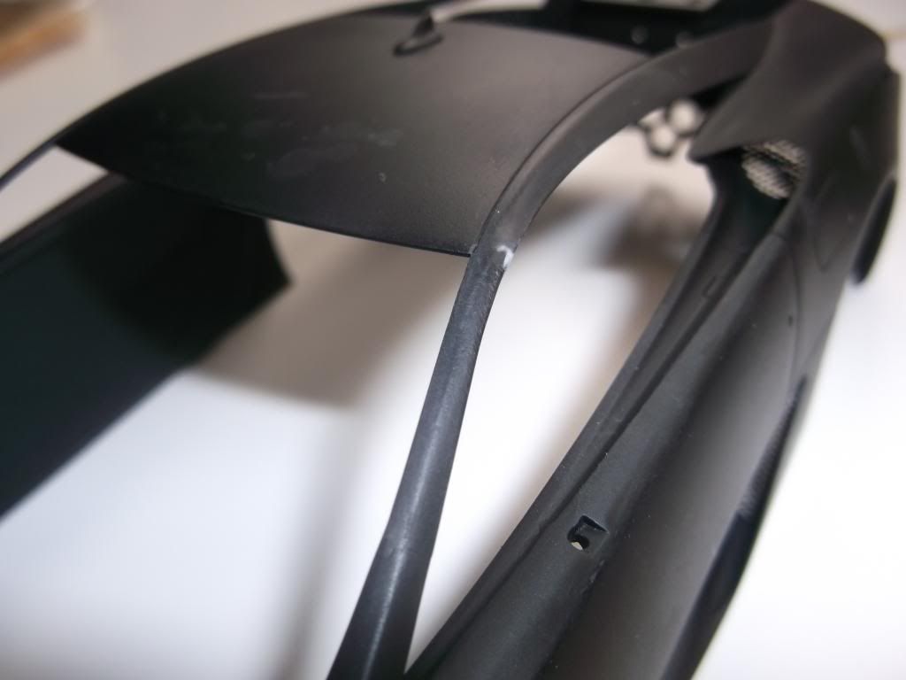

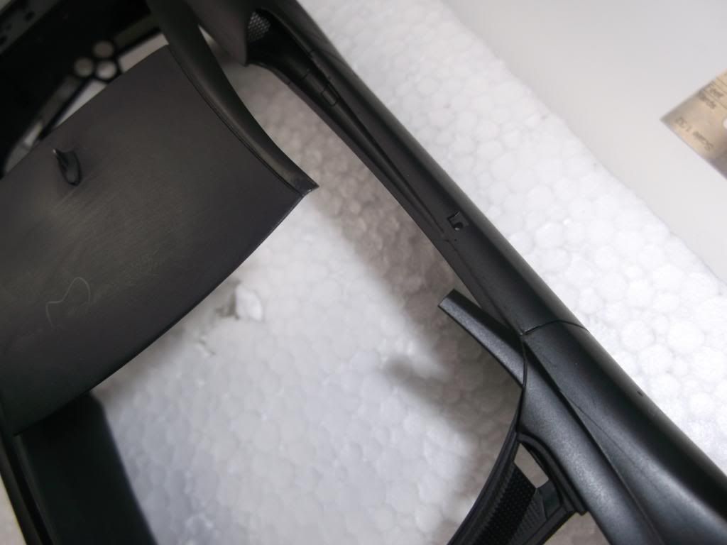

Postprzez Dorotka » czwartek, 23 maja 2013, 17:10
Jak mawiał mój znajomy: Jak się ma coś spie...., to się spie... :) W efekcie pogłębiania linii podziału, pogłębiła się także dziura w słupku. W sumie to nie wiem jednak czy nie ma tego złego, co by na dobre nie wyszło :roll: Przy nieuważnym naciśnięciu słupek pękł... ale w innym miejscu niż to, w którym go skleiłem. Chyba więc metoda jego sklejenia zdała egzamin. Teraz się waham czy ją powtórzyć, czy wejść w Wasze pomysły (klej podany przez Kazika kurier przytacha jutro). Łazi mi też po głowie całkiem "kaskaderski pomysł", co by to zostawić, położyć lakier i dopiero po montażu szyb wkleić ten słupek... Ale to chyba głupi pomysł :P Co sądzicie?
Skończyć nie mogę :)
Dorotka
Posty: 2492
Re: Lexus LFA/Tamiya/1:24 (model na przypomnienie)
Postprzez wuen » czwartek, 23 maja 2013, 17:39
Skoro już odpadło to może wytrasuj od spodu szczelinę, włóż w nią kawałek cienkiego wiertła i zalej CA a potem oszlifuj i fuknij podkładem + farba.
wuen
Posty: 2400
Postprzez Dorotka » czwartek, 23 maja 2013, 18:05
wuen napisał(a):Skoro już odpadło to może wytrasuj od spodu szczelinę, włóż w nią kawałek cienkiego wiertła i zalej CA a potem oszlifuj i fuknij podkładem + farba.
Nie da rady... Ten przeźroczysty plastik pęka jak szyba... Element ma przy dachu 0,25 mm grubości. Można próbować, ale wierciłem w tym g... i jest strasznie niestabilne :-/
Dorotka
Posty: 2492

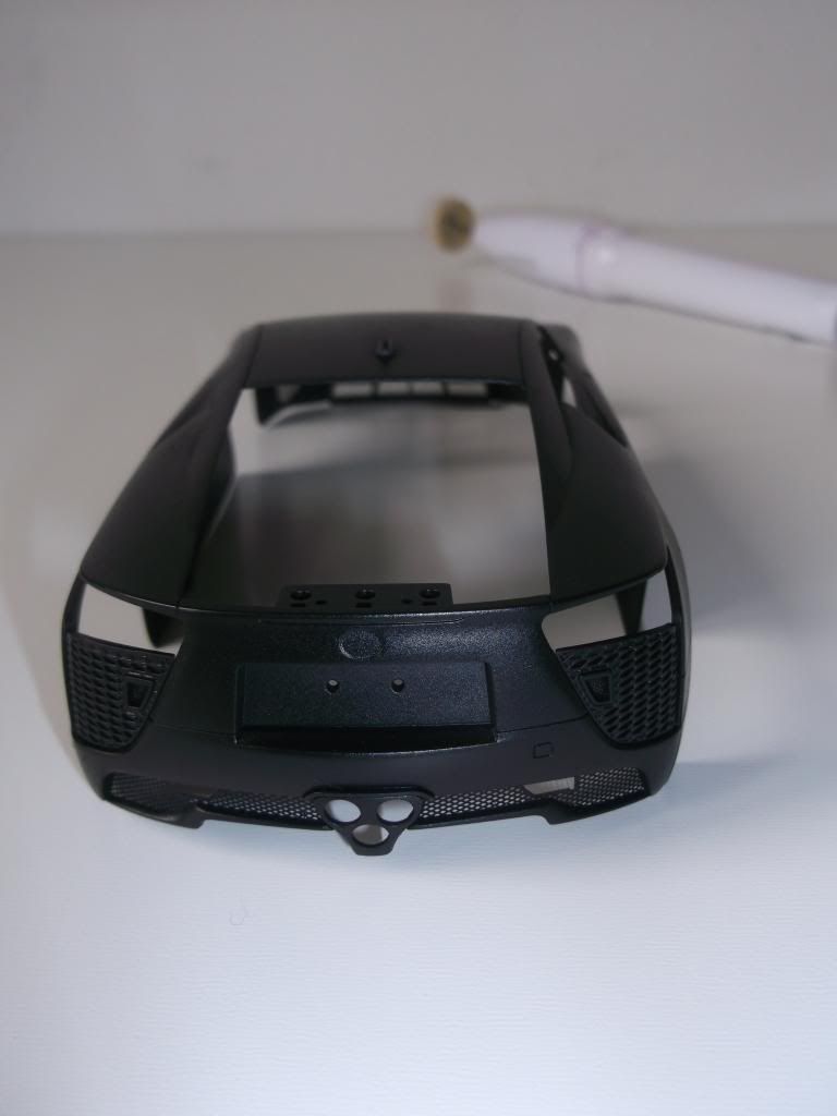

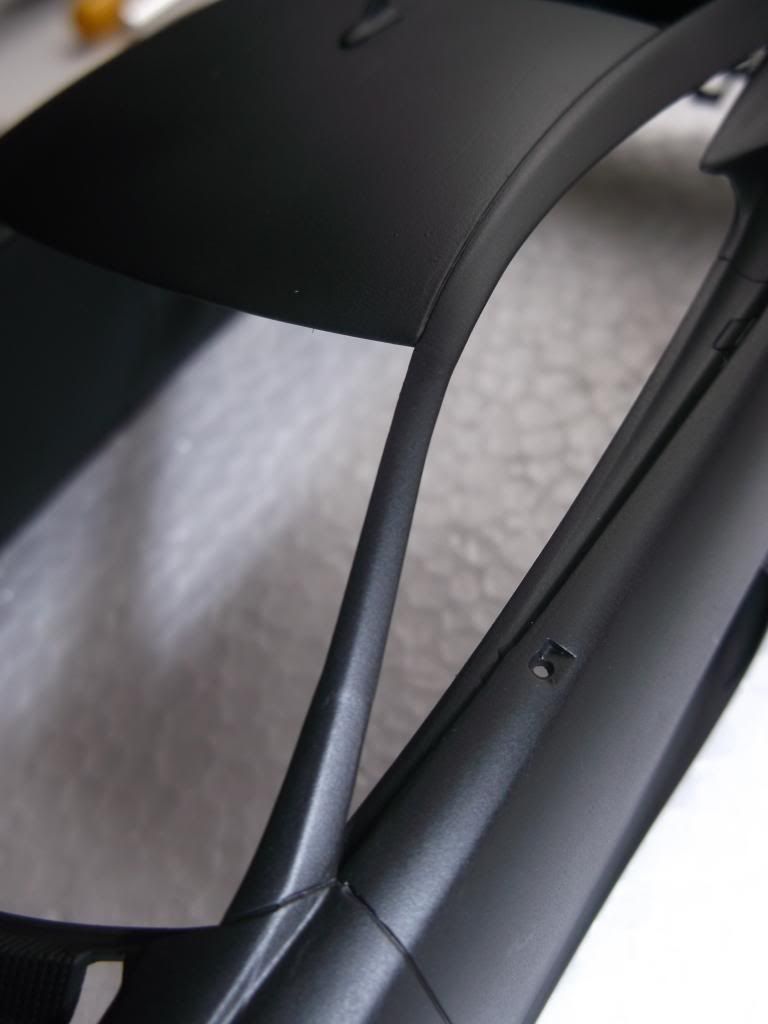

Postprzez Dorotka » piątek, 24 maja 2013, 15:34
Czekając na klej polecony przez Kazika, trochę zabawy metalizerem :) Wszystko jeszcze do poprawki ;o)

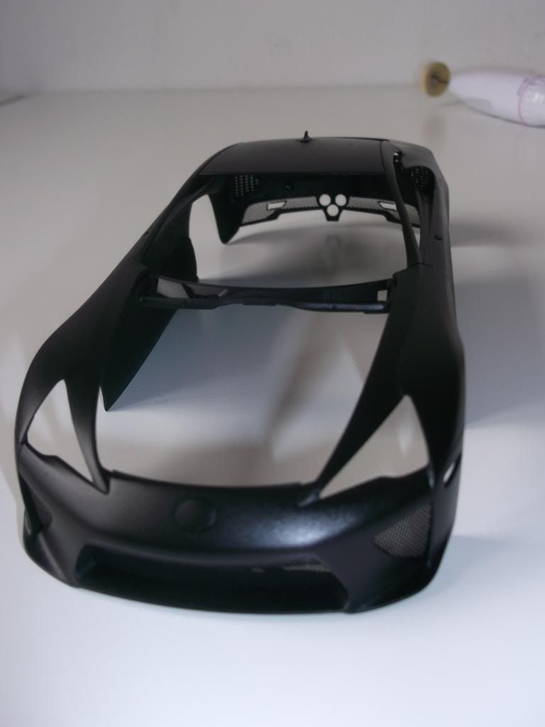

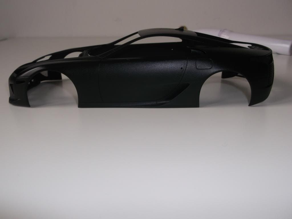

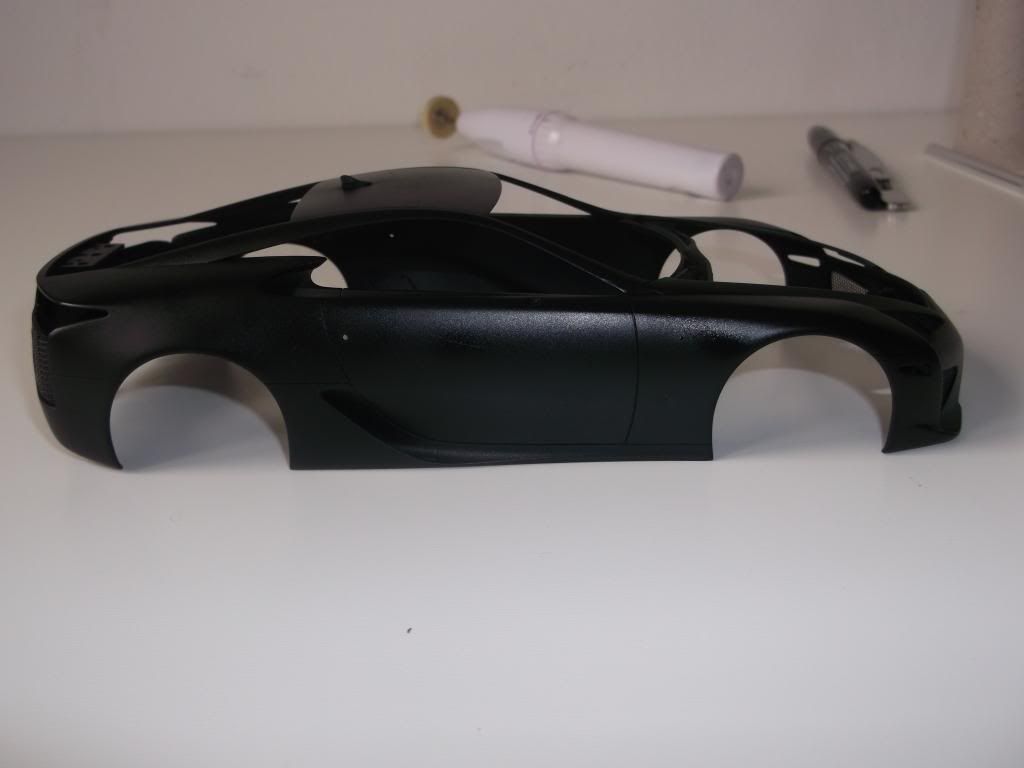

Postprzez Dorotka » sobota, 25 maja 2013, 15:42
Witam!
Klej nie dojechał niestety, a ja nie wytrzymałem i wieczorkiem postanowiłem rozwiązać problem słupka, korzystając ze wszystkich rad, które razem mi tu Koledzy udzielili. Przy okazji "wymiksowałem" je ze sobą i wyszło "trzy w jednym". Wieczorem "wyfrezowałem" słupek i części budy. W powstałe szczeliny wkleiłem po kawałku plastiku (nie wiem czy to widać będzie na fotce) i skleiłem do kupy. Wszystko klejem Revella, w który zeskrobałem wcześniej nieco plastiku (tego przeźroczystego). Schło do rana (jakieś 10 godzin). Szczeliny wypełniłem rano cjano-akrylem. Później zostało tylko szlifowanie i położenie podkładu. Wyszło jak widać - trzyma bardzo dobrze.
Pozdrawiam i jeszcze raz dzięki za rady.

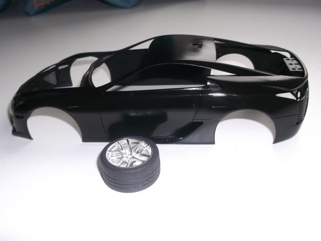

Postprzez Dorotka » niedziela, 26 maja 2013, 13:07
Farba się wylała ;o) Poszły 4 warstwy i chyba nie jest źle. Teraz mam nadzieję, że dobrze wyschnie i będzie można wykąpać "it" w wannie razem z papierem ściernym (plan: 2400, 6000, 8000) a później wytrzeć pastami... Chyba, że są jakieś inne sugestię to pilnie nadstawiam ucha ;o)

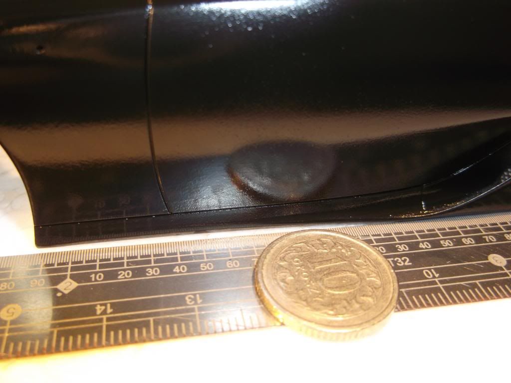

Postprzez Dorotka » niedziela, 26 maja 2013, 23:37
Hm...
Gdzieś dałem du... Tylko gdzie? Samochodzik po 7-8 godzinach poszedł do przeszlifowania pod wodę. Najpierw 2400, później 6 i 8 tys. Tarcie z umiarem. Niestety efekt jest taki jakby położone warstwy zlazły z podkładu całkowicie. Cholera wie, co mnie podkusiło żeby wylać czarny podkład pod czarny lakier - teraz nie wiem czy "wybłyszczył się" lakier czy podkład :shock: Co gorsza gdzieniegdzie zlazł także ten ostatni (za załamaniach).
1. Za krótko schła farba?
2. Za cienkie warstwy?
3. Za dużo tarcia (było delikatne)?
Opcja na jutro albo wylać jeszcze raz lakier "grubiej" i dać dłużej poschnąć, albo zlać to wszystko podkładem szarym i na to lać czarny. Co Wam wydaje się bardziej racjonalne?
P.S. Farba była rozcieńczana w proporcji 1:2. Podkład sechł 12-16 godzin i był mocno "wygładzony".
Dorotka
Posty: 2492

Postprzez Dorotka » poniedziałek, 27 maja 2013, 10:49
Witam!
Dziś efekty zupełnie inne. No cóż... Zostałem skarcony przez błyszczącą farbę i 15 lat modelarskiej bezczynności :D Wczoraj jeszcze zeszlifowałem wszystko do podkładu i gruntownie odtłuściłem samochodzik. Zmniejszyłem ciśnienie w sprężarce i bardzo dokładnie wymieszałem farbę. Mam wrażenie, że poprzednim razem wykonałem te czynności dość nonszalancko. Od razu po pierwszych psiknięciach widać było różnicę – farba bezpośrednio po położeniu zaczęła lśnić. Widać to zresztą na fotkach. Jak widać pewność siebie nie zawsze wychodzi na dobre :lol:
Teraz pytanie do mądrzejszych ode mnie. Czy przed użyciem past (Gunze x 3) niezbędne jest zmatowienie powierzchni papierem. Pytam, bo efekt obecny jest niezły i nie wiem czy same pasty, by sprawy nie załatwiły... :roll: Z góry dzięki za pomoc.
