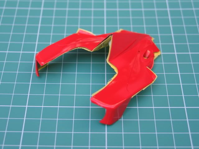

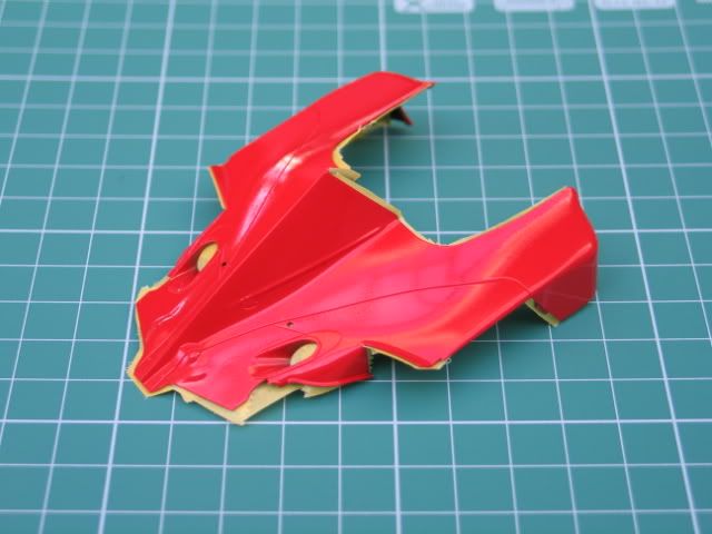

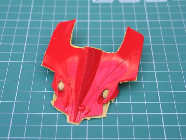

Pomalowana i polakierowana tylna część "nadwozia".
Wymaga lekkiego przeszlifowania, na to kalki i jeszcze raz werniks.

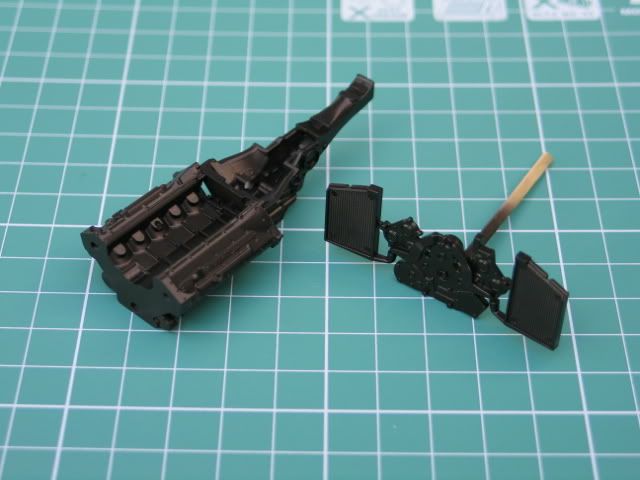

Główne elementy silnika, chłodnice przygotowane pod kolorowanie aluminium:

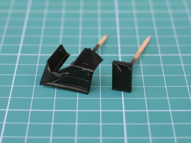

Obudowa wlotu powietrza/chłodnic będzie "z karbonu":

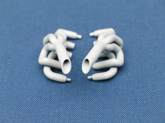

Zabawa z kolektorami.
Trochę czasu zajęło mi pozbawienie wszystkich (trzech) części kolektora śladów po wypychaczach i łączeniach form. Widoczną "rurę wydechową" postaram się poszpachlować i wyszlifować tak, aby nie było śladu łączenia. W ostateczności poszukam rurki metalowej, którą przytnę i wkleję w miejsce tej oryginalnej.

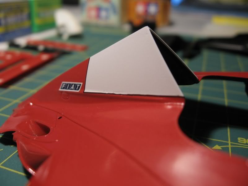

Zepsułem natomiast kalkę na pokrywie :cry: . Będę próbował (po lakierze) wyretuszować tę czarną ramkę.
Zachciało mi się dociskania kalki, jak była jeszcze mokra :x

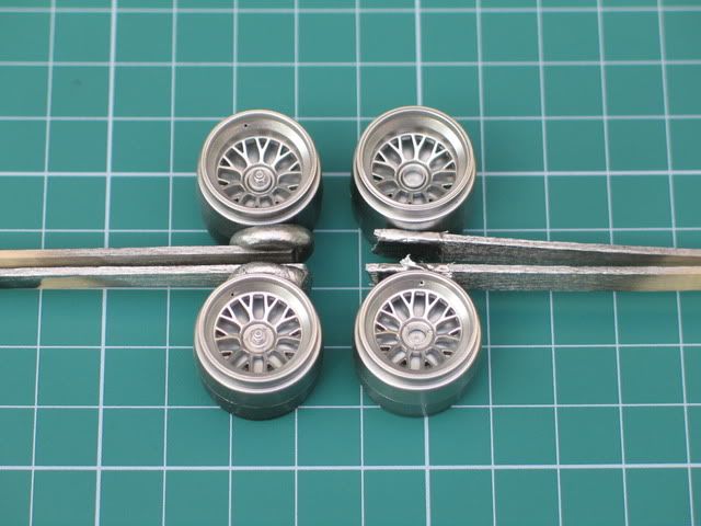

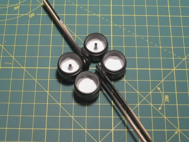

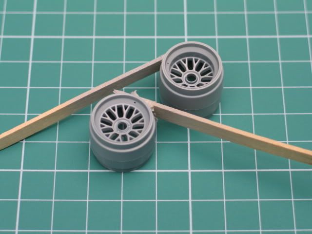

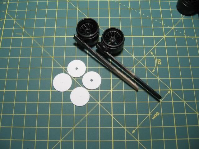

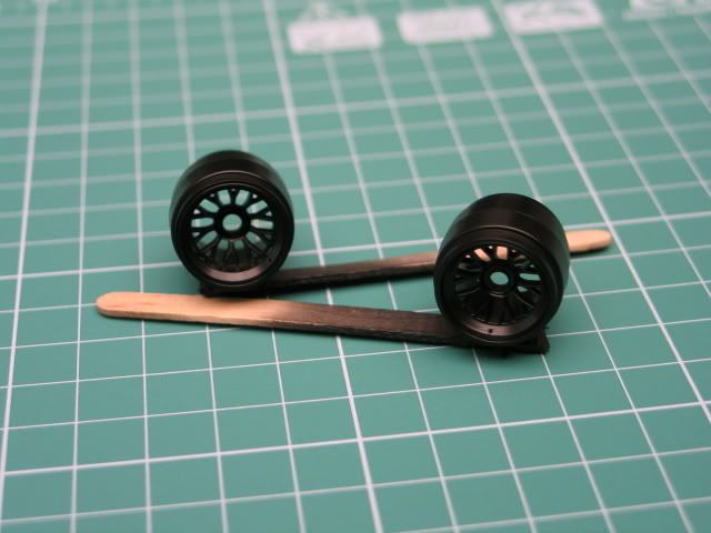

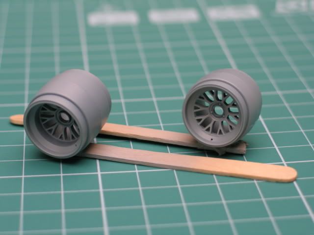

Koła.
W pierwszej kolejności zlikwidowałem "fabryczne" wentyle - zeszlifowałem je i wywierciłem otwory pod metalowe z zestawu TS. Usunąłem także nakrętkę i wywierciłem otwór na środku felgi, gdyż zamierzam pozostawić model ze zdjętymi kołami z jednej strony w celu pokazania tarcz hamulcowych i elementów zawieszenia.
Koła psiknąłem podkładem, a następnie czarnym z Gunze.
Z cienkiego polistyrenu wyciąłem krążki żeby zamaskować wnętrza felg, które w oryginale były ciemne/czarne. Szczeliny między krążkami a felgą wypełniłem maskolem.
Tak zamaskowane koła pomalowałem "Polished Aluminium" z Alclada.
Teraz nałożę kalki, pomaluję nakrętki i psiknę to wszystko bezbarwnym.

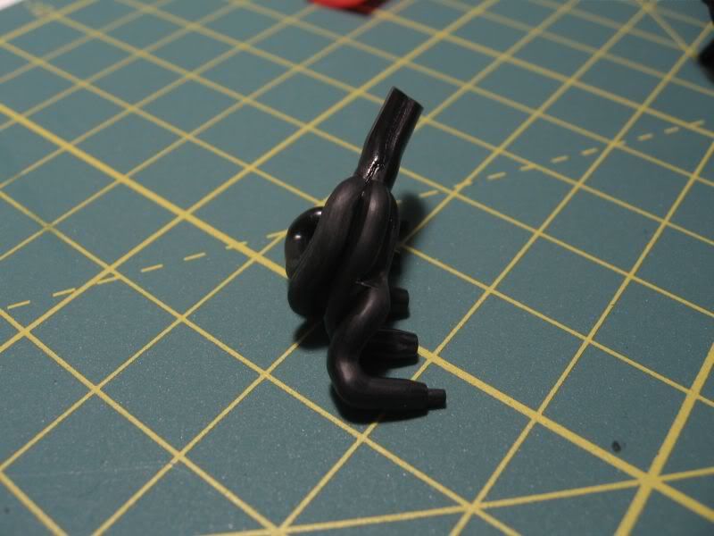

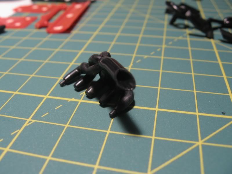

Kolektory.
Usunięte ślady po wypychaczach i łączeniach form. Na to poszła płynna szpachlówka Gunze, surfacer 500 i podkład 1000.
Udało mi się zamaskować wzdłużny "szew" łączenia rury kolektora oraz odchudzić trochę jej ścianki. Jestem zadowolony z efektu - tak zostawię.
Jeszcze dziś pomaluję je czarnym połyskiem.

Bardzo ładnie się prezentują te kolektory i felgi, fajnie wygląda ten kolor na felgach ;o)

Felgi wyszły bardzo ładnie. Czekam na kolektor :)

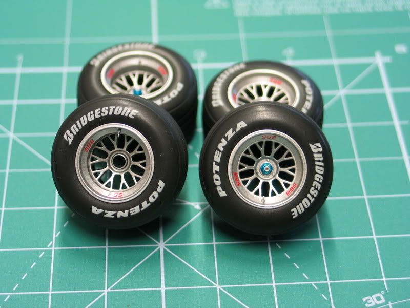

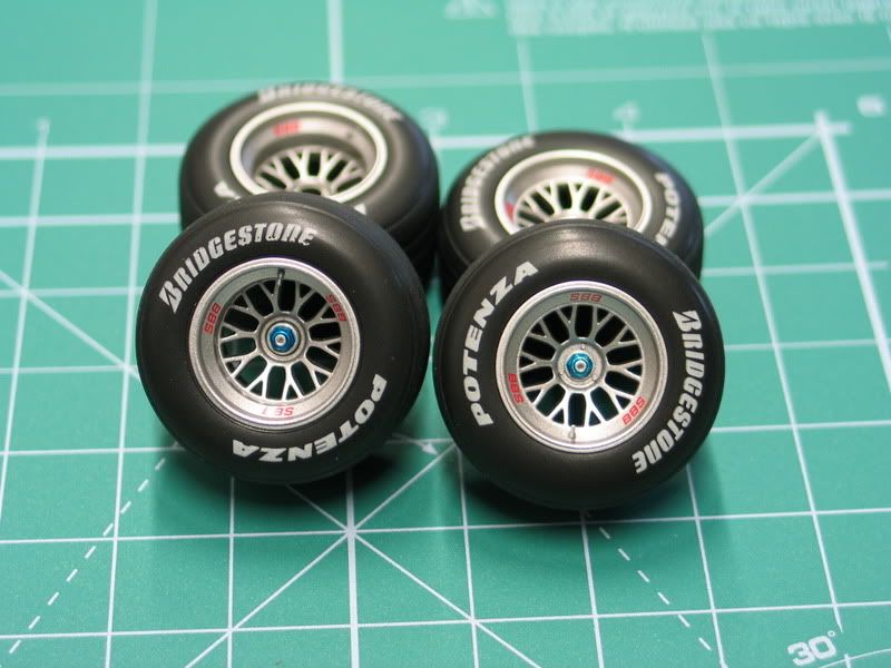

Koła gotowe.
Na Alclada położyłem najpierw błyszczący, a później satynowy werniks. Z metalizera "wyszedł" wyraźny pigment - przed lakierowaniem lepiej to wyglądało. Ale zostawię.
Opony szlifowane papierami "600" i "800", a później psiknięte Clear Grey Tone z Gunze; nakrętki Clear Blue z Tamiyi; wentyle z zestawu TS.
Chyba jeszcze zrobię subtelnego łosza.

Koła wyszły bardzo dobrze. Widzę, że patent z Grey Clear działa :)

Tak, jestem zadowolony z efektu.
Mam także zamiar przy najbliższej okazji wypróbować tamiyowskich pigmentów.

Obudowy kanałów powietrza/chłodnicy wraz z chłodnicami gotowe. Pozostało uzbroić je w elektronikę i różne kabelki - ale to dopiero po przyklejeniu ich do podwozia.
