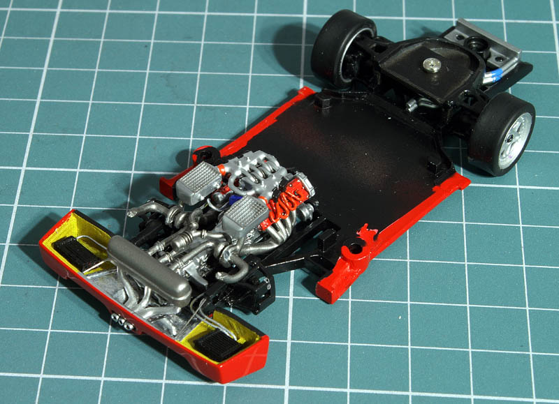

Godzinka dłubaniny i Ferrari wygląda tak:

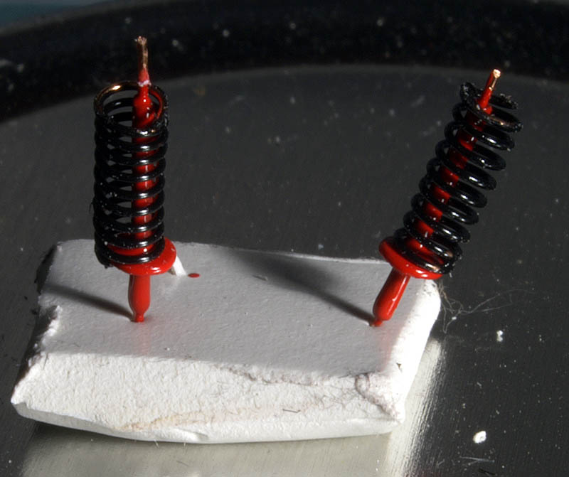

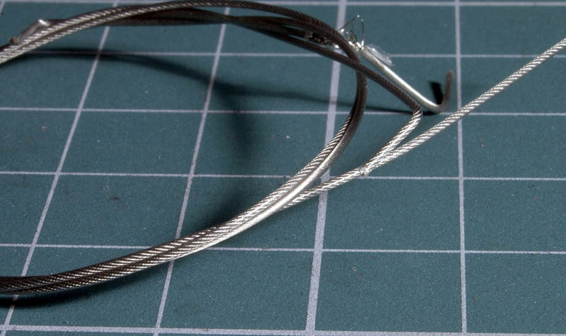

Wykombinowałem takie dwie linki do zastąpienia części przewodów ale w związku z tym, że są one stalowe i mało elastyczne chyba z nich zrezygnuję. Może poszukam jeszcze jakiegoś innego rozwiązania.

Postprzez draz » poniedziałek, 30 marca 2009, 08:31
Zwykły drucik miedziany. Są w bardzo małych średnicach - 0,3mm powinno wystrczyć, jeśli nie, są i mniejsze. Są bardzo plastyczne, więc łatwo je wyginać i formować tak, żeby trzymały kształt.

Postprzez Radek Baprawski » poniedziałek, 30 marca 2009, 16:20
Np. ze spalonego zasilacza ATX, tam jest ich mnóstwo. Można spróbować tę stalową linkę rozhartować.

Aha, nie zakumałem. Myślałem, że Maciek z tyc stalowych linek wyciągał pojedyńcze druciki. A jesli całe mają być użyte, to zmienia postać rzeczy.

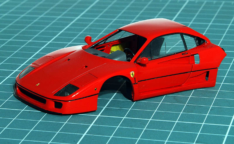

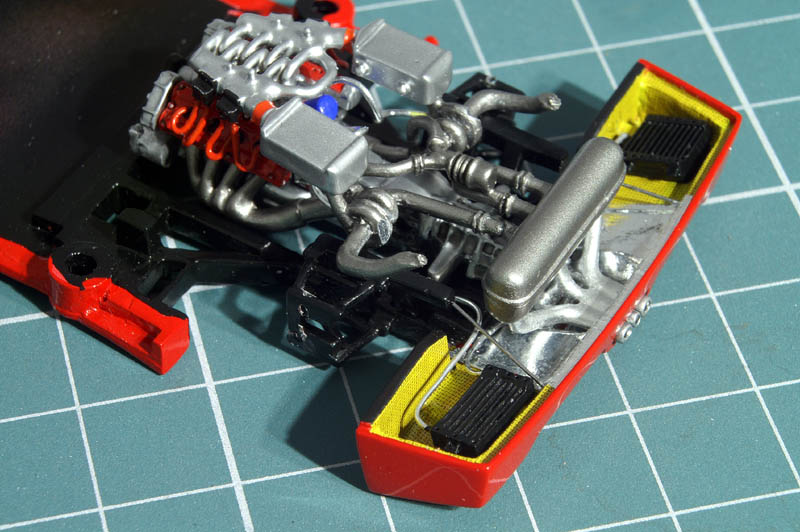

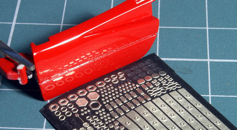

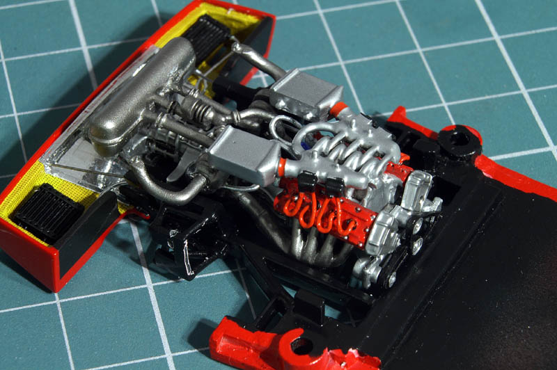

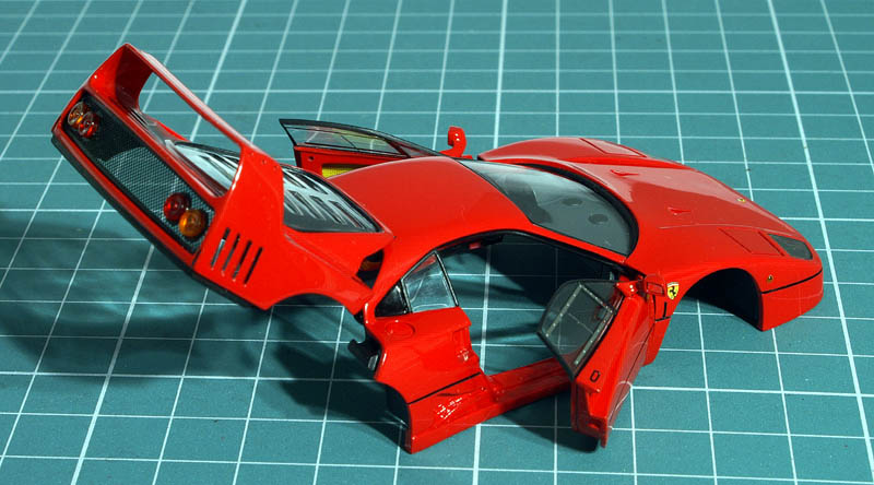

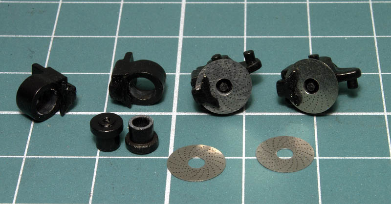

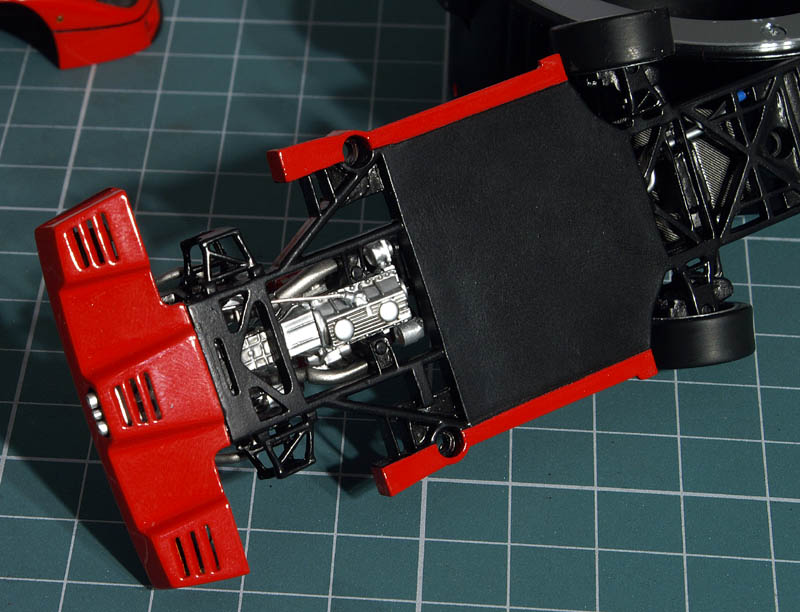

Kolejnych około 5rbh i powoli można zabierać się za montaż.

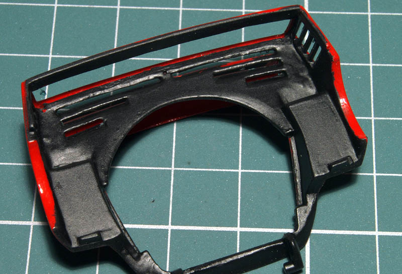

Na pierwszy ogień poszły łatwiejsze moduły a zacząłem od pokrywy silnika.

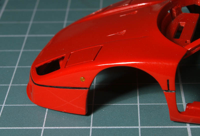

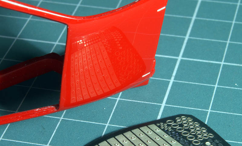

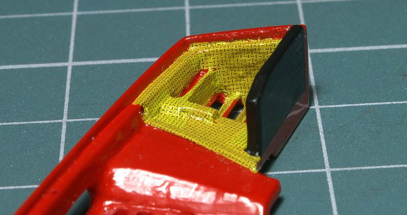

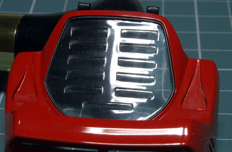

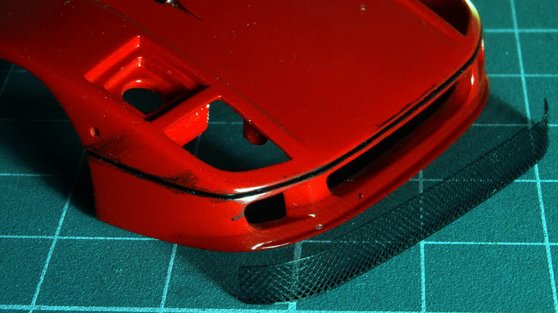

Wszystko mam już wymalowane i po delikatnym retuszu będzie koniec, tak naprawdę to klej będzie potrzebny tylko przy wklejaniu świateł. Drobnej korekty kształtu na wysokość wymagała fototrawiona siatka.

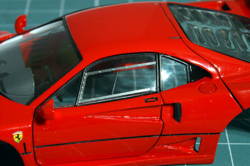

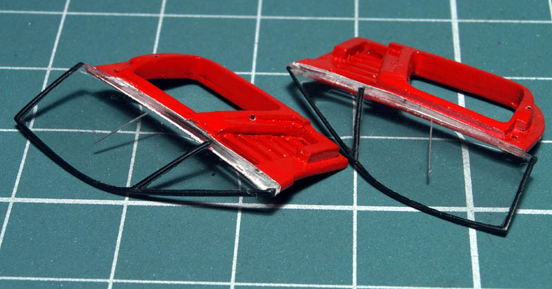

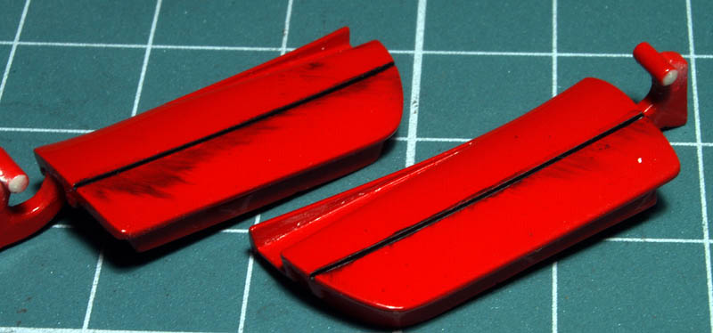

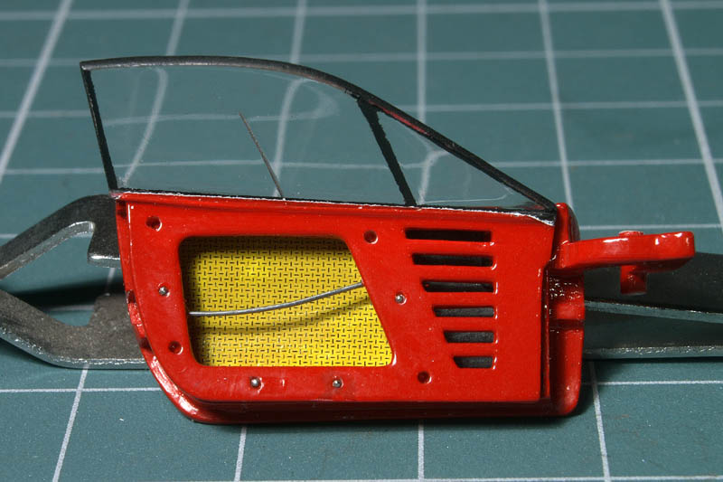

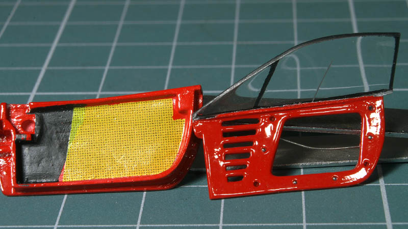

Panele wewnętrzne drzwi muszę uzbroić w kilka nitów, wymalować zamek oraz nakleić prowadnicę odsuwanej szyby. Panele zewnętrzne czekają na wyklejenie kevlarem.

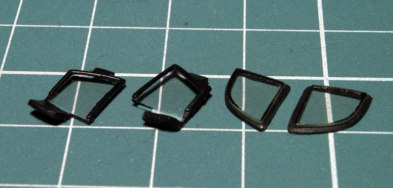

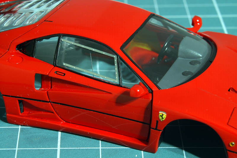

Szyba na przód musiała być lekko odszlifowana ale za to teraz pasuje na wcisk idealnie.

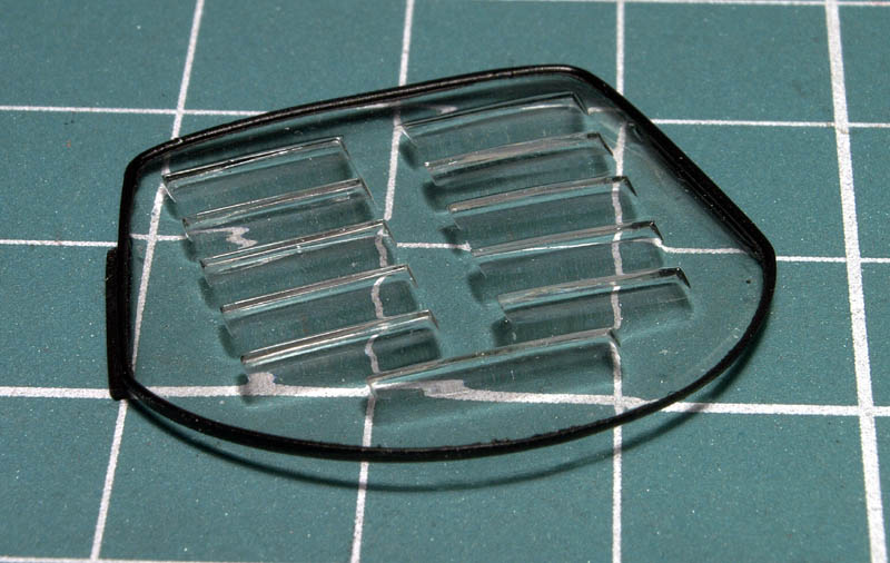

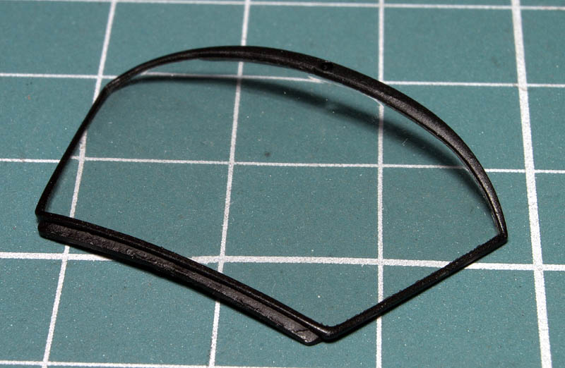

Kilka mniejszych elementów oszklenia modelu.

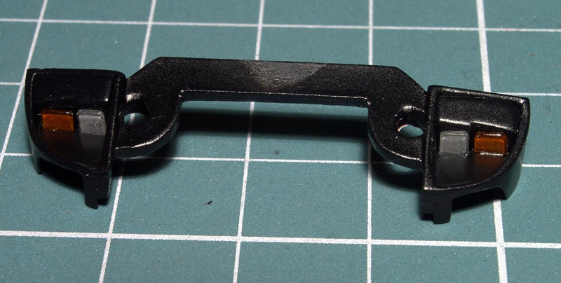

Gotowy do zamontowania moduł przednich świateł.

Kolejna mała aktualizacja.

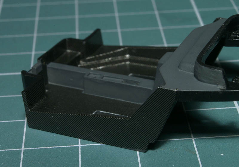

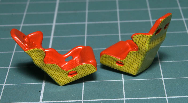

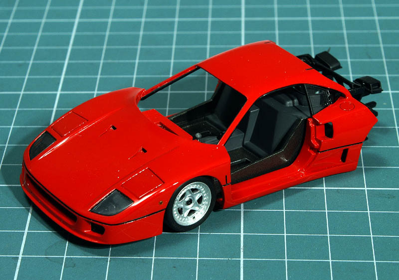

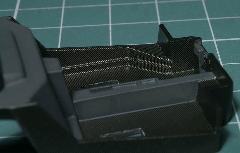

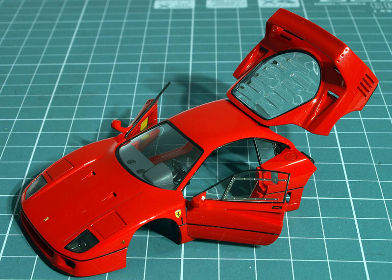

Po trzech wieczorach po blisko 3 godziny mam już nałożony karbon i kevlar tam gdzie potrzeba. Czyli w ciągu blisko 10rbh przybyło/zmieniło się to co poniżej:
Fotele już po retuszu.
Tylny zderzak wymaga jeszcze wyklejenia części środkowej BMF.

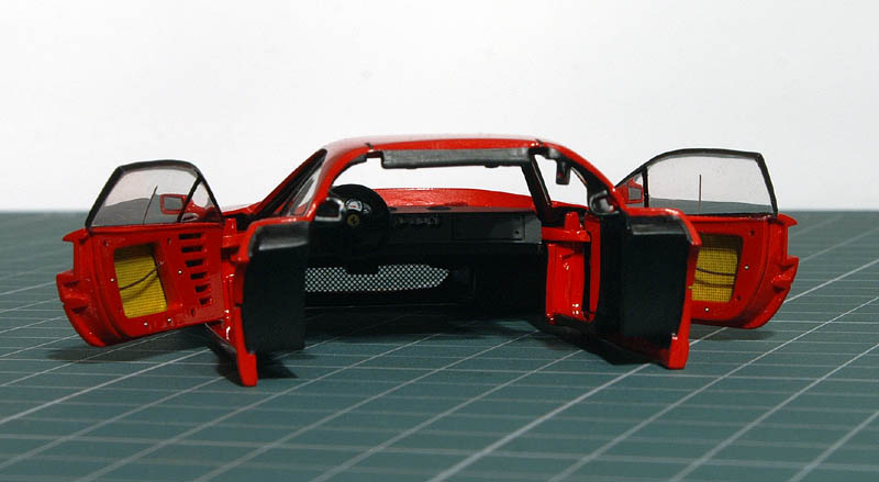

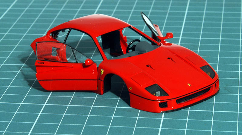

Drzwi prawie gotowe, zostało jeszcze tylko delikatnie podretuszować podszybie na czerwono od strony wewnętrznej. Ta linka/pręt to klamka – mniej cywilizowane wersje F40 tak właśnie miały rozwiązane otwieranie drzwi i szyby z odsuwanym do tyłu wycięciem.
Wnętrze wyklejone karbonem – patrząc na zdjęcia tych detali znalezione w sieci to nie do końca było to takie jednoznaczne. Najlepsza kalka to by było włókno mieszane karbon-kevlar ale nie miałem takiej kalki.

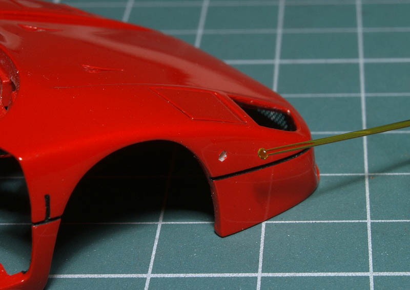

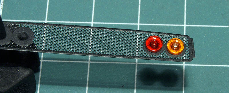

Tutaj natomiast mały patencie na zrobienie na szybko kierunkowskazu.
Z ramki wtryskowej zabarwionej na pomarańczowo wyciągnąłem sztyfcik o średnicy około 0,5mm. Po obcięciu końcówkę energicznie obracając wzdłuż osi zbliżyłem do płomienia zapalniczki. Powstaje taki kapturek, który po obcięciu tworzy grzybek imitujący całkiem znośnie migacz o kształcie kolistym.
Tak wygląda gotowiec.

Jak na razie model prezentuje się świetnie. :) Jedynie co to na razie fotele się za bardzo świecą jak dla mnie ;o) Poza tym jak zwykle wszystko bardzo dobrze... :)

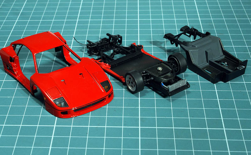

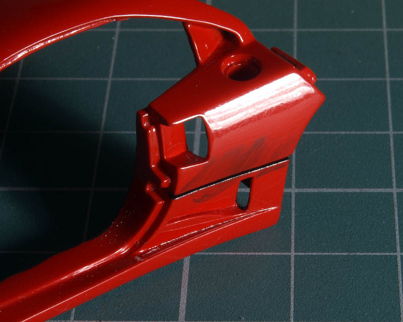

Postprzez portalus » piątek, 4 grudnia 2009, 22:24
Temat nie umarł i coś tam od czasu do czasu podłubię.
Na wczoraj wygląda to tak:

Re: [WR2] Ferrari F40 /Galley Toy Design 1:43/

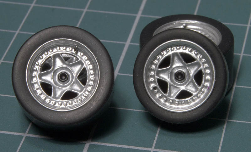

Postprzez portalus » środa, 16 grudnia 2009, 22:56
Mam zamiar skończyć karakana przed świętami więc się za bardzo nie wczuwam.
Teraz muszę zrobić retusz silnika, wkleić zbiorniki paliwa oraz piasty kół.
Następnie zostanie wklejenie wnętrza oraz złożenie kasty z chassis i koniec.
