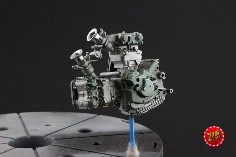

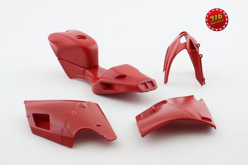

Ciąg dalszy.
Owiewki po wyrównaniu zostały pofukane białym podkładem z Gunze
a następnie polakierowałem czerwonym Monster Red z Zero
polakierowana została część z tych 50 drobiazgów, wiele jest w kilku kolorach i sporo z tym zabawy
silnik uzbrojony w kilka części z poprawionymi śrubami, leciutkim łoszem i napisami wygląda tak

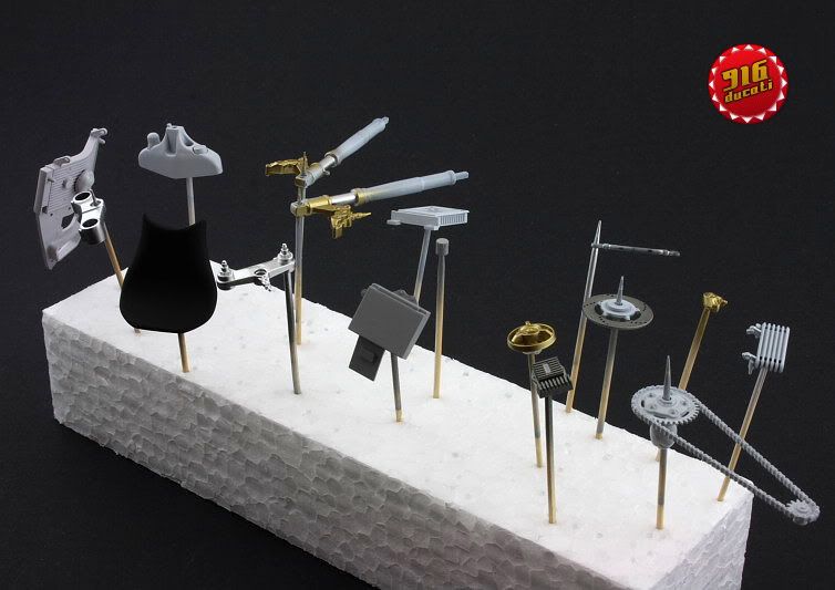

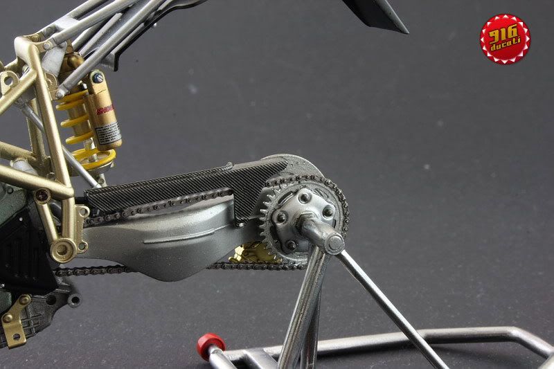

Postprzez Kazik » wtorek, 31 marca 2009, 20:40
Dzięki koledzy za dobre słowo!
Dalsze malowanie kilku elementów m.in. kolejny kolor przedniego widelca
akumulatorek już z kalką
nawiercona tylna tarcza z wahaczem oraz zaciskiem
w następnej kolejności będzie kilka elementów obłożonych karbonem

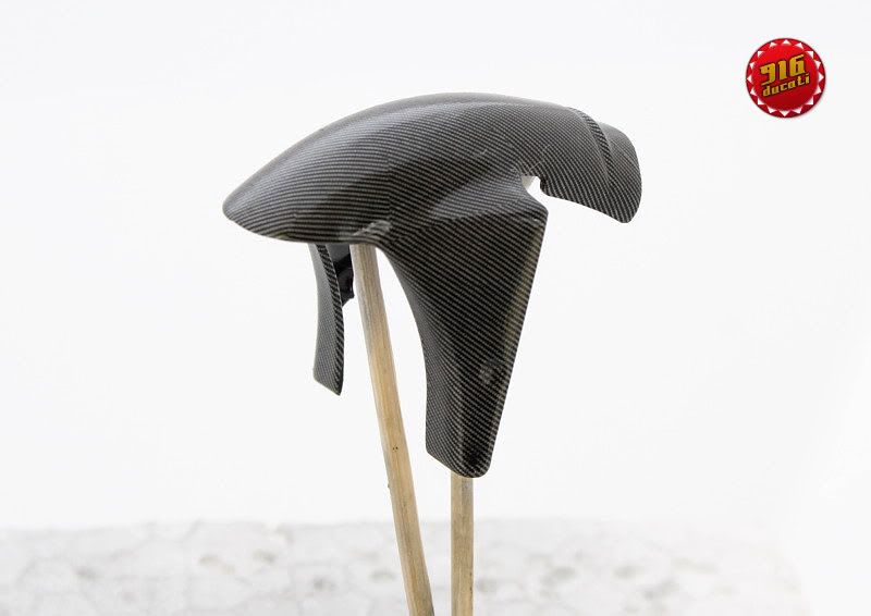

Postprzez Kazik » sobota, 4 kwietnia 2009, 21:38
Trochę zabawy i wyszło cóś takiego
kalka to sms w skali 1/24. Po wielu porównaniach różnych fotek doszedłem do wniosku że 1/12 ma za gruby wzór i wygląda mało realistycznie. Dużo lepiej pasuje do modeli w skali 1/9 (jak np. Agusta Waldka).
Re: [WR2] Ducati 916 - Tamiya 1/12
Postprzez wuen » sobota, 4 kwietnia 2009, 23:10
potwierdzam...
Postprzez Biesiadnik » niedziela, 12 kwietnia 2009, 00:12
Świetnie Ci idzie :!: :)
Model jak na razie prezentuje się wyśmienicie... Aż się doczekać nie mogę jak go skończysz :) Widać że wkładasz w niego dużo pracy i wysiłku ;o) Oby tak dalej :!: Te karbonowe elementy wyglądają świetnie...

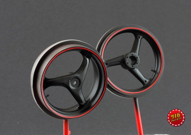

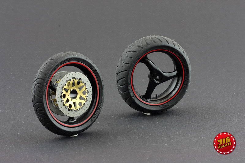

Postprzez Kazik » czwartek, 16 kwietnia 2009, 21:14
W następnej kolejności malowanie kół, felg znaczy się.
Jak wspominałem malowanie zewnętrzne jest w wersji autorskiej zasugerowane setką znalezionych fotek. Takie też są felgi.
Po podkładzie fuknięte zostały czerwonym Ducati z Zero
a następnie znów zabawa z cyrklem tnącym Olfy i powstały paseczki o odpowiednim promieniu
fotki są z pierwszego maskowania, potem nastąpiło jeszcze jedno bo stwierdziłem że paseczki są za szerokie. Na to poszedł semi gloss gunze.
Po rozmaskowaniu wygląda tak
a po werniksie i uzbrojeniu tak
jak już wymalowałem paseczki to pojawiły się na Hiro kalki różnokolorowych samych pasków z
Dextera :evil:
