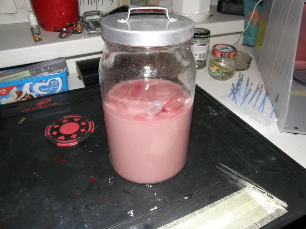

cóż to?? słój pełny DOTa3 z odmakającymi elementami?

Postprzez Dorotka » poniedziałek, 14 lipca 2014, 22:37
A czego innego się spodziewałeś??? Przy moich umiejętnościach jest to urządzenie podstawowe :mrgreen: :lol: :mrgreen:
