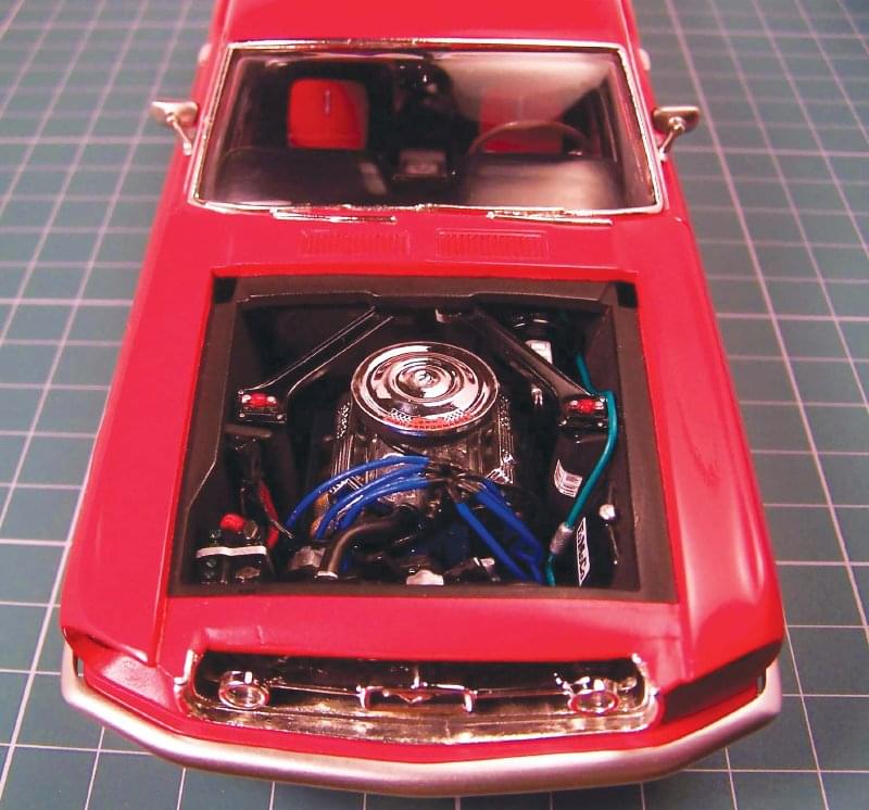

Postprzez Mr. Headshok » czwartek, 31 stycznia 2008, 01:39
No no... Ładnie się prezentuje ta Twoja maszyna!
Na trzecim zdjęciu od góry widać, że trochę za bardzo błyszczą się po bokach opony - chyba, że to złudzenie.
Niemniej jednak, polecam zajefajny lakier do delikatnego "posztarzania" opon - Super Clear Grey Tone z Gunze - numeru nie pamiętam ( notabene, polecał go również Macio4ever ). Nadaje on oponom bardzo subtelny, szary odcień.

„... Na trzecim zdjęciu od góry widać, że trochę za bardzo błyszczą się opony – chyba, że to złudzenie. ...”
Nie Tomku, to nie złudzenie, to faktycznie oponki troszkę się świeciły, ponieważ dopiero co
odebrane ze sklepu, a większość nowych opon jest zabezpieczona specjalnym preparatem
zabezpieczającym, stąd ten połysk, ale już jest wszystko z nimi ok. Dostały lekkie szlifowanko
matujące, papierkiem 2500. Teraz, gdy już wszystko jest przyklejone na stało będzie o wiele
ładniej się to prezentowało.
Ale dzięki za radę, no i kolejny produkt, trzeba wrzucić do koszyka.

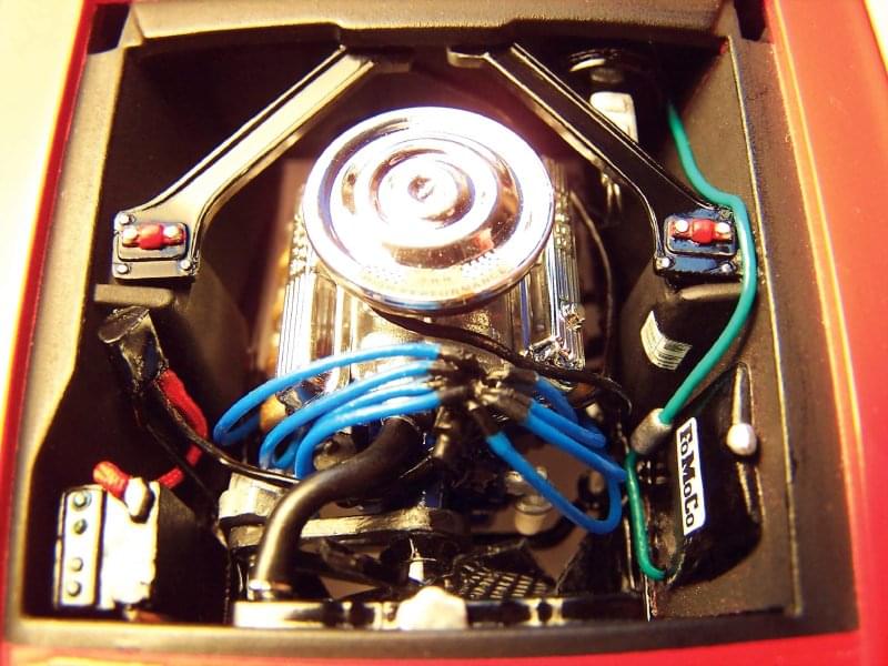

To już prawie ostatnie zdjęcia. Silnik skończony, podłączone wszystkie przewody
i kable, zastało jeszcze mocowanie akumulatora, bo zapomniałem :oops: . Dopiero oglądając
zdjęcia stwierdziłem jego brak, ale już jest zamocowany.
Jutro ostatnia relacja z warsztatu i galeria. :mrgreen:
Miłego oglądania :
Wiem, że tu troszkę prześwietlone zdjęcie, ale najlepiej pokazuje kilka drobiazgów, jak
przewody hamulcowe, zbiorniczek płynu do spryskiwacza z pompką, opaski na rurce chłodzenia z BMF itd.
To do jutra, pozdrawiam 8-)

Re: [OPG1]Ford Mustang Fastback 1967
Postprzez xenomorph » piątek, 1 lutego 2008, 22:25

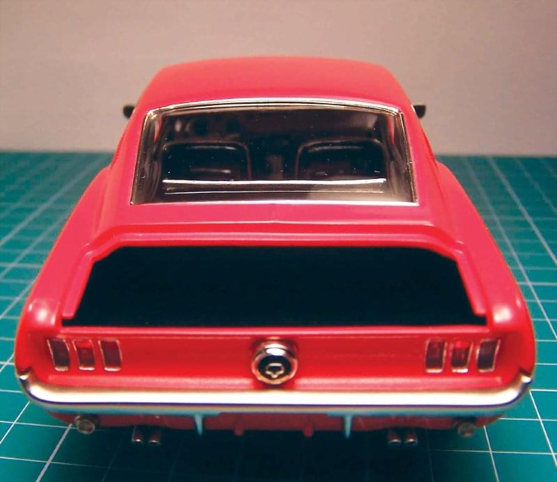

Miało być wczoraj, ale jakoś nie mogłem się doczekać, po za tym wszystko ładnie
wyschło i mogłem porobić zdjęcia. Do galerii będą nowe, bo tu troszkę miałem problem
ze światłem, zresztą jak zawsze, ale staram się robić wszystko, aby były ładne i przejrzyste. ;o)
Na zdjęciach samochód jest w 99% gotowy, jeżeli są jakieś problemy, ewentualnie widzicie
jakieś błędy, to proszę o informację. Dorzucam też zdjęcia gotowego silnika już na 100%. :D
Tym razem już wszystko, życzę miłego oglądania oraz czekam na krytykę. :-o
Pozdrawiam 8-)
Jarosław Rzemiński
xenomorph
Posty: 1641
Lokalizacja: Olsztyn
Postprzez RMK » piątek, 1 lutego 2008, 22:34
Bardzo, ale to bardzo fajnie się prezentuje, szkoda tylko że nie ma zawiasów do maski i tylnej klapy, ale i tak jest świetnie... ;)
Jeszcze taka prośba, jak już pisałem wcześniej :
RMK napisał(a):( podziel się jak usunąłeś te mikro ryski )
Pozdrawiam i czekam na kolejną relację, którą zresztą już zapowiadałeś ;)
RMK
