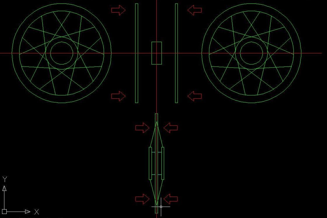

Jestem już w domu więc na koniec rozmów o szprychach pokaże wam jeszcze na schemacie co miałem na myśli pisząc o tym obejmowaniu piasty bo nie wiedziałem jak to nazwać i nie wiem czy się dość jasno wyraziłem.
Ja mam takie zboczenie zawodowe że najbardziej przemawia do mnie rysunek i zawsze się nimi wspomagam ;o)
Tak więc szprychy muszą się wygiąć. Ideałem by było gdyby się wygięły tuż przy styku z obręczami. Jednak aby ten ideał uzyskać przydał by się taki stożek, lejek czy jak to nazwać żeby można to fajnie i kontrolowanie wygiąć. Nie chciało mi się cudować z tworzeniem takiego pomocnika więc wygiąłem blaszki po prostu przy składaniu wszystkiego w całość.
Nie wszystkie wygięły się idealnie i tyle.
