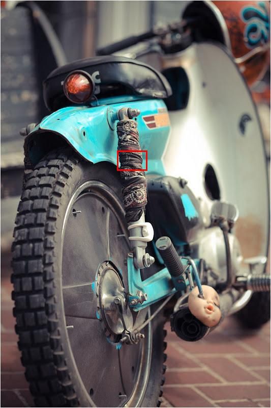

Amorek piękny, ale czy przypadkiem nie za gruby? Mam wrażenie, że oryginalny, nawet z chustą, jest cieńszy. Porównaj z grubością koła. Poza tym,takiego modelu z chustą, to nie ma ani jednego.
Posty: 10514
Re: Wyntydż Racer - Honda Super Cub, Fujimi 1/12
Postprzez Kazik » piątek, 6 stycznia 2012, 08:57
Amorek wyszedł pięknie ale niestety Piotr ma rację. Ten w oryginale jest smuklejszy i dużo węższy w górnej części. Domyślam się - co z resztą widać na Twoich fotkach - że wzorowałeś się na tym z zestawu a wychodzi na to że w C70 są inne amorki albo koleś sam zmienił.

Postprzez levee » piątek, 6 stycznia 2012, 13:58
Amortyzatory w oryginale mają chyba zdjęte górne osłony (te w kolorze ramy) i stąd obwinięte są chustami (żeby nie było widać sprężyn?). Dodanie tych chust do modelu to byłby "full wypas".
A buźka laleczki będzie? :)

Możesz mieć rację levee, o tym nie pomyślałem ;o) Zwężę dzisiaj górną cześć amortyzatora do 3,5mm i tak to zostawię. Główka mnie kusi ale to może być problem :P Chyba że kupię figurkę 1:72 i zapożyczę od niej głowę :twisted:
Chusta byłaby fajna, tym bardziej, że materiał na torbę już do mnie leci z Hobby Easy więc byłby kolejny smaczek ;o)

Postprzez levee » piątek, 6 stycznia 2012, 14:35
Fred-k2 napisał(a):Główka mnie kusi ale to może być problem Chyba że kupię figurkę 1:72 i zapożyczę od niej głowę
Skala zdecydowanie większa - 75mm lub 90mm. Ale i tak musiałbyś mocno taką "zapożyczoną" twarzyczkę modyfikować, żeby "uniemowlęcić" rysy. Może jakieś ozdoby choinkowe -aniołki?

Postprzez Kazik » piątek, 6 stycznia 2012, 14:56
levee napisał(a):Amortyzatory w oryginale mają chyba zdjęte górne osłony (te w kolorze ramy) i stąd obwinięte są chustami (żeby nie było widać sprężyn?)
levee ma rację. Na fotce w zaznaczonym miejscu ewidentnie widać sprężynę pod materiałem
gdyby dorwać taką figurkę można by zrobić vacu z folii buźki, pomalować i było elegancko.
Trzymam kciuk za Ciebie Fryderyk bo już dużo nie zostało a wrażenie będzie niesamowite.

No tak racja, ale ja chyba pozostanę przy obudowach amortyzatorów, co najwyżej dam jakąś chustę ale szczerze wątpię w powodzenie, trudno będzie znaleźć materiał na tyle cieniutki, który dałoby się tak sprawnie owinąć żeby to trzymało skale.
Buźka powinna mieć 65mm po "oskalpowaniu" :D Zacznę szukać laleczek o głowie do 1cm wielkości, zobaczymy co z tego wyjdzie.
