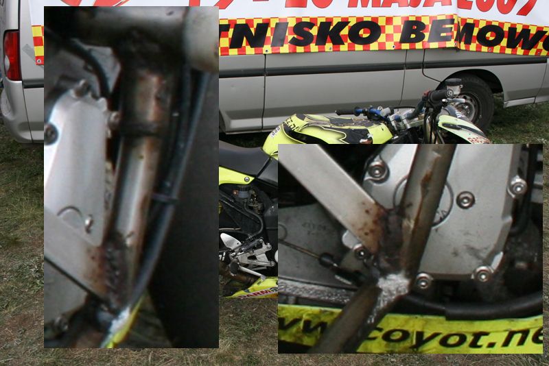

Spawy zaś robię z masy MagicSculp z kleju były by za drobne i nie udało by mi się ich uformować tak jakbym chciał.
Na wcześniejszych fotkach widać co to muszą być za spawy. Dla formalności pokaże jeszcze raz próbkę

No tak zapomniałem że to mają być spawy do skali 1/12 .A na fotach to widać że pospawane konkretnie i widać że spawacz się nie opindalał.
