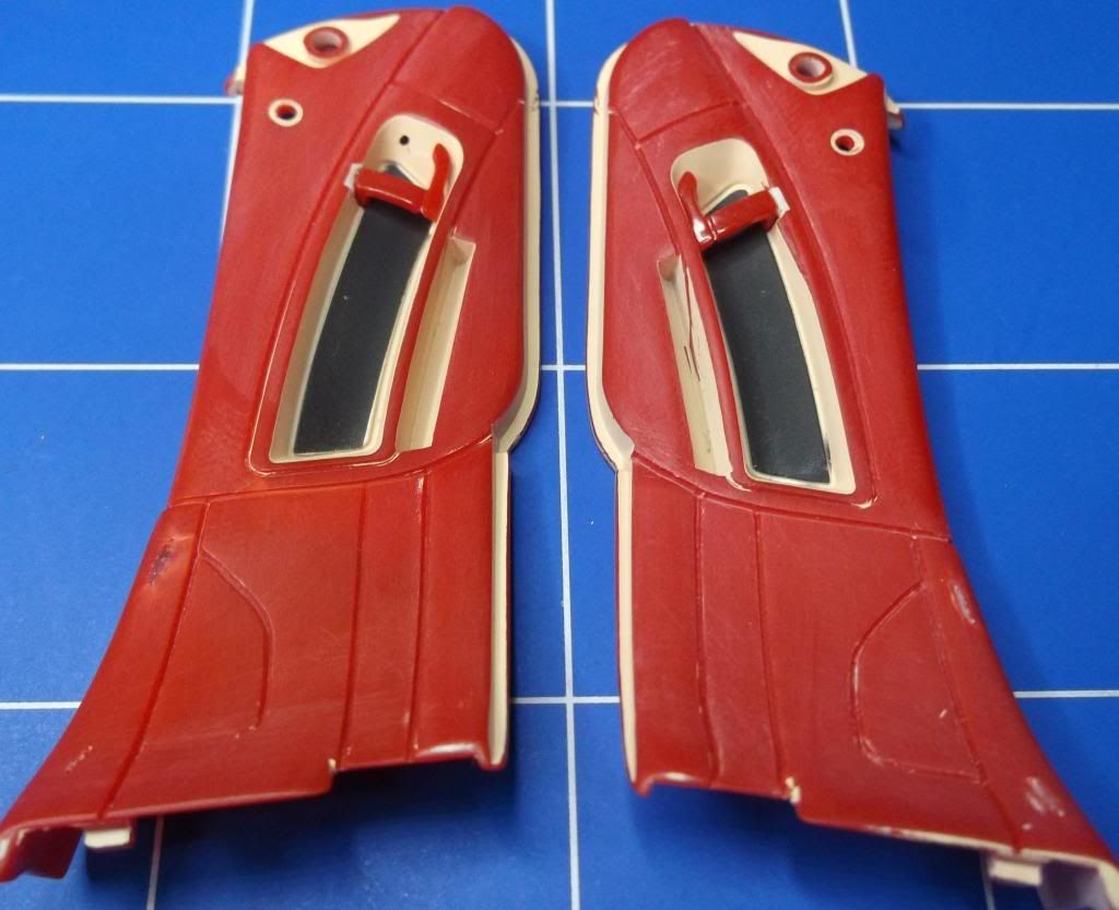

Wygląda na to, że dziś dalsza część zdobywania "experience" :lol: Ponieważ przy wariancie "zielonym" miałem dobre wrażenia z obcowania z produktem Ricebox, to i teraz zamówiłem tę farbę, razem z jakimś ichnim specyfikiem do polerowania. Szła ze dwa tygodnie ale w końcu dotarła ... i byłem bliski załamania... Kolor wydawał mi się strasznie dziwny... Strasznie "buraczkowy"...
No ale mówię, co tam, trzeba spróbować... Na "Californi" się bałem, więc wziąłem jakąś część od "Spidera". Biały plastik, jedynie wycięty z ramek, bez szlifowania i bez podkładu, jedynie żeby sprawdzić kolor farby. Rozcieńczyłem zgodnie z zaleceniem producenta 1:4. Ciśnienie 1,5 atm, dysza 0,4, ustawienie "Infinity" na "1". Doczytałem gdzieś żeby używając tych farb najpierw położyć "mgłę" i poczekać 15 min. No to położyłem i odczekałem.
Później druga warstwa... Przy takim rozcieńczeniu rozpuszczalnikiem to praktycznie każda warstwa jest "mokra"... Tu już kolor zaczął się trochę zmieniać i nie sprawiał wrażenia soku z buraków. Zupełnie co innego niż w puszce...
Po 30 minutach kolejna trzecia warstwa. Tym razem pojechałem "nieco grubiej".... Nieco ciemniej się zrobiło ... Zobaczymy co będzie po czwartej warstwie ... Na kolejne szkoda mi farby...
Odczekałem 15 minut... Położona ostatnia warstwa.... Chyba mogę powiedzieć, że produkt jest "ok" ... Po moich "buraczanych obawach" nic nie zostało.... 8-) Trzeba jednak pamiętać, że przy tym rozcieńczeniu farba ma konsystencję ... rozpuszczalnika. Po sprawdzeniu kilku ustawień wyszło mi, że najbezpieczniej - przy dyszy 0,4 - jest malować przy ciśnieniu nie przekraczającym 1 atm. Więcej zupełnie nie ma sensu....

Piękny kolor :) On powinien być taki ciemny jak w słoiczku - jak buraczki z gminy Fiorano Modenese rosnące na poletku za torem :D
Odcień na próbce-spojlerze jest zdecydowanie za jasny.
Mam pytanie - skąd jest informacja, że riceboxową farbkę trzeba rozcieńczyć 1:4? Na moich słoiczkach nic takiego nie ma, na stronie producenta też nie.

No właśnie siedzę nad tymi kolorami. Oczywiście okazało się że Rosso Fiorano to nie jest kolor którego szukam. Ten kolor jest za ciemny ... i właśnie buraczkowy ... Masz rację że na tej próbce kolor wyszedł bardzo jasny. Ale po położeniu jeszcze jednej warstwy znacznie ściemniał do odcieniu o którym wspominasz - buraczkowego. Ja potrzebuję zdecydowanie Rosso Corsa.
Co do rozcieńczania natomiast - przy pierwszym zakupie przeczytałem taki opis w jakimś sklepie. Później taką informację odnalazłem też na jakimś japońskim forum. Wersję "zieloną" malowałem w proporcjach 1/3, było ok. Teraz 1/4 wydaje mi się trochę za rzadkie. Jeżeli masz jakieś doświadczenia z tymi farbami to bardzo chętnie posłucham...

Ja mam tylko jedną obserwację - z tych farb bardzo szybko ulatnia się fabryczny rozcieńczalnik. Po roku, no może dwóch latach od zakupu w nieotwieranym słoiczku jest tylko połowa oryginalnej objętości - w postaci bardzo gęstego żelu. Mam w takim stanie właśnie Rosso Corsa :lol: i w trochę lepszym Azurro California
Może stąd te zalecenia aby mocno rozcieńczać?
