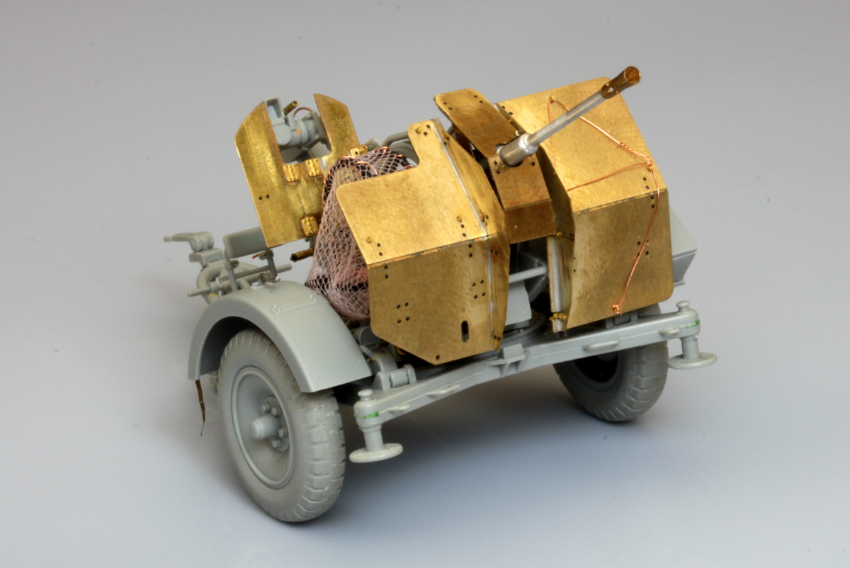

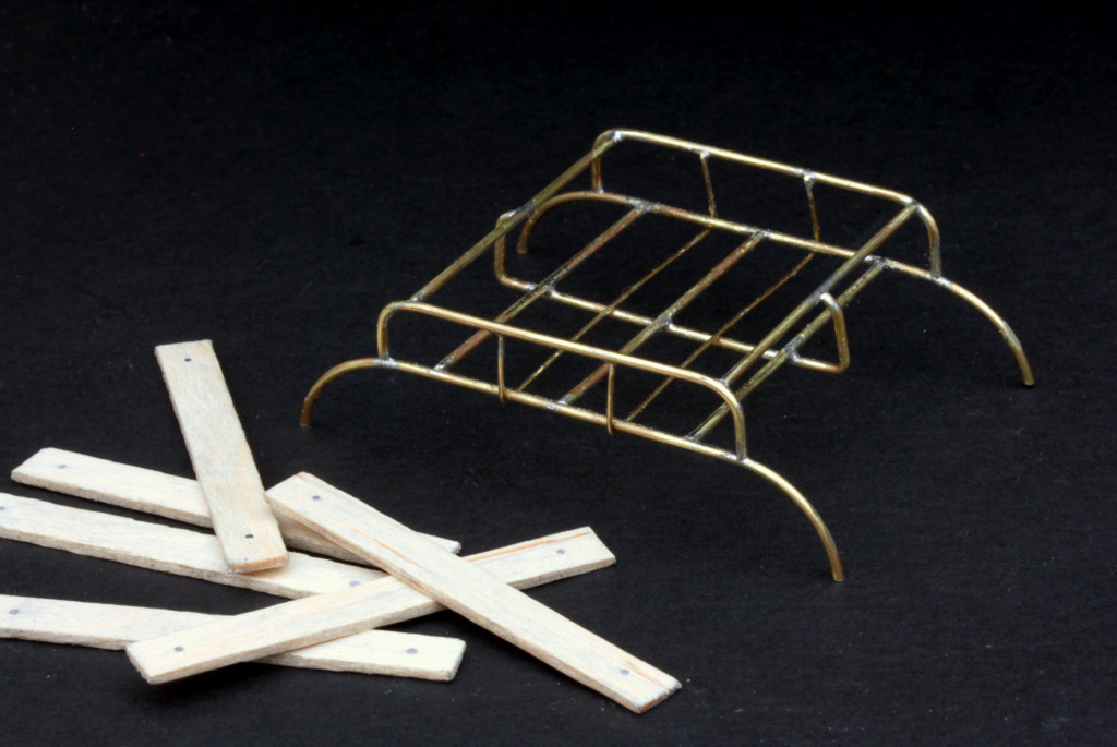

Ja polutowalem takie rzeczy, wiec mozesz sam porownac, co mozna z niej wykrzesac:
podloga do Bf 109(1/32)
oslony do dzialka 20mm i konstrukcja pod siatke na naboje(1/35)
roofrack do opla(1/35)
20mm dzialko do U-Boata (1/72)
wintergarten do U-Boata (1/72)
dzialo 88mm do U-Boata(1/72)
Roofrack do VW (1/24)
Jak sam widzisz, mozna lutowac dosc precyzyjnie.
