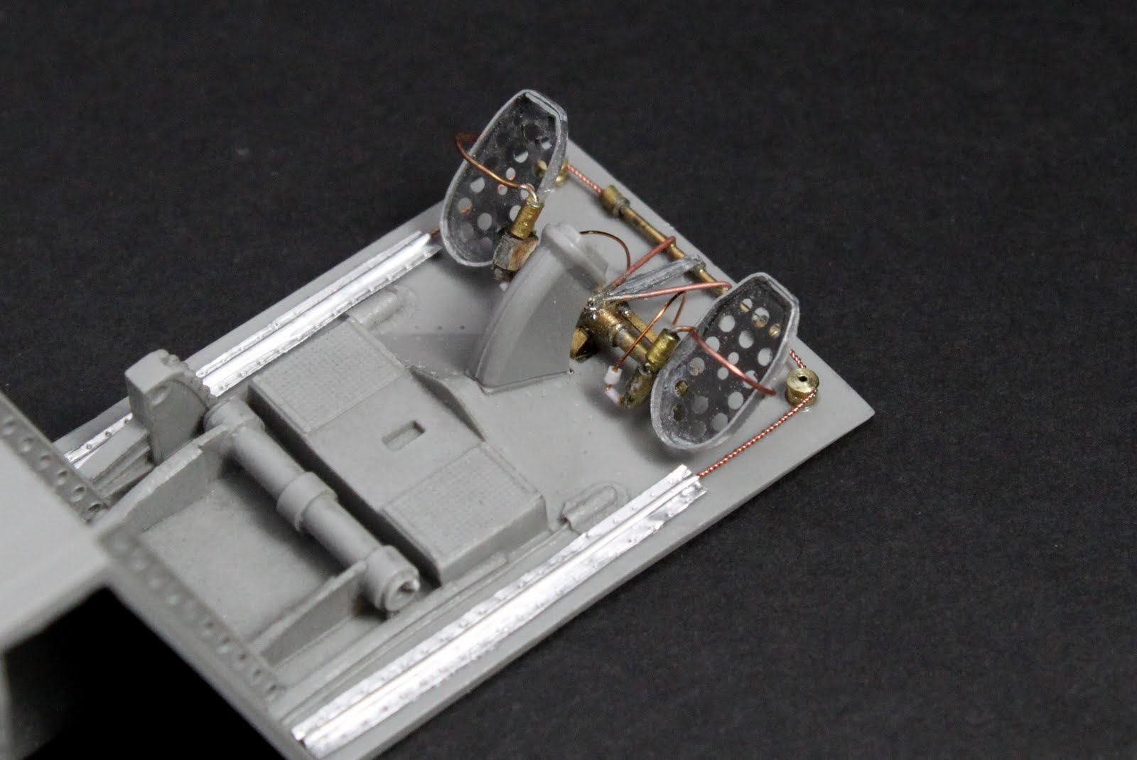

Taki:
Dremel Versatip.
Mozesz lutowac kolba, albo po sciagnieciu tej szpiczastej nakladki palnikiem. Dodatkowo jest redukcja do zwezania plomienia.
Re: Ford F100 1953 "The Expendables" - AMT/ERTL 1/25 - Open
Postprzez Kazik » wtorek, 3 maja 2011, 11:19
I co warto?
Postprzez siara1939 » wtorek, 3 maja 2011, 11:41
Jak najbardziej. Ja mam swoja juz dluzszy czas i nie zawiodla.
Wiem, ze byly przypadki, ze sie cos zatykalo, lub iskra nie palila- jak u Pattersona, ale to odosobnione przypadki.
Napelniasz gazem do zapalniczek, wiec wygoda.
Palnik regulowany suwakiem.
Ja polutowalem takie rzeczy, wiec mozesz sam porownac, co mozna z niej wykrzesac:
podloga do Bf 109(1/32)
oslony do dzialka 20mm i konstrukcja pod siatke na naboje(1/35)
roofrack do opla(1/35)
20mm dzialko do U-Boata (1/72)
wintergarten do U-Boata (1/72)
dzialo 88mm do U-Boata(1/72)
Roofrack do VW (1/24)
Jak sam widzisz, mozna lutowac dosc precyzyjnie.
Postprzez Kazik » wtorek, 3 maja 2011, 11:51
Nieźle.
Tak dla pewności jeszcze zapytam choć po fotkach wydaje mi się że to możliwe.
Czy można nią lutować pojedyncze miejsca bez ryzyka że się rozlutowują połączenia w miejscach poprzednich.
Bo w przypadku tego mojego palnika musiałem lutować wszystko na raz. Inaczej tak się wszystko nagrzewało że lutując w jednym miejscu drugie się rozpadało.
Tak popatrzyłem w sieci i ten zestaw co pokazałeś nie jest taki strasznie drogi. Można dostać za ok. 130-140zł.
Postprzez siara1939 » wtorek, 3 maja 2011, 11:52
Do lutowania miejsc gdzie jest szansa na rozlutowanie poprzedniego lutu ja stosuje chusteczke namoczona w wodzie jako bariere.
