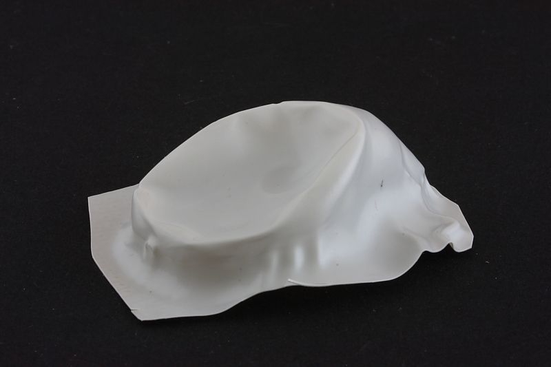

Coś tam sobie powoli dłubię przy ramie, składam resztę łańcucha itd. ale dziś chciałem Wam pokazać jeden z pomysłów na wykonanie wgniecionego zbiornika paliwa.
Zrobiłem sobie vacu kopię zbiornika
przyssała się bardzo ładnie
trudno było zdjąć bez zniszczeń bo zbiornik od spodu się zwęża.
Mniej więcej takie wgniecenie chciałbym uzyskać

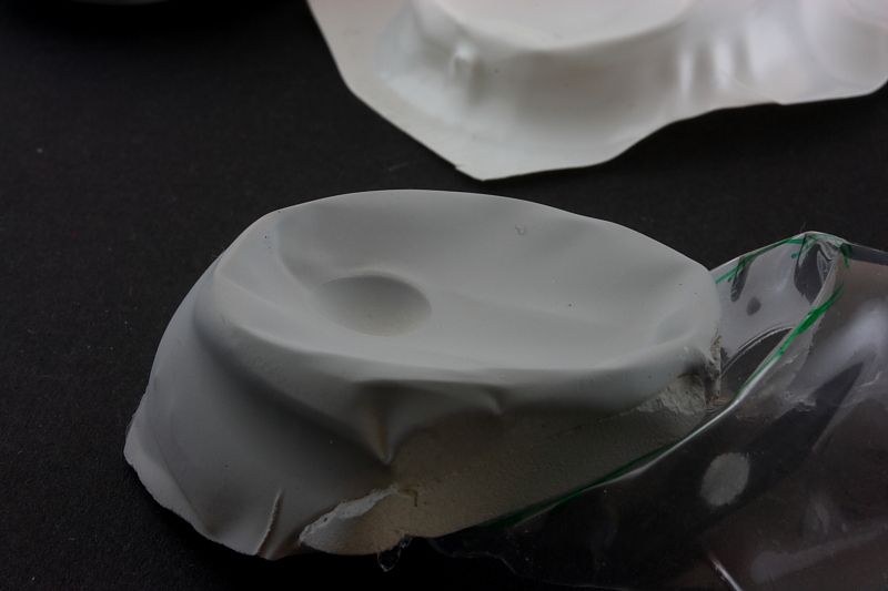

kombinując dalej zrobiłem sobie odlew gipsowy zagniecionego zbiornika
następnie zrobiłem próbę formowania vacu z wykorzystaniem polistyrenu gr. 0,5mm.
Jeszcze nigdy nie nagrzewałem polistyrenu więc nie wiedziałem jakie temperatury są graniczne. Przy ok. 110st. odpuściłem i wrzuciłem na gipsowe kopytko
kształt nie wyszedł tak dokładnie jak przy folii jednak jak tylko uzupełnię zapas polistyrenu spróbuję jeszcze raz i wtedy zwiększę odrobinę temperaturę. Jest szansa że coś może z tego wyjść :)

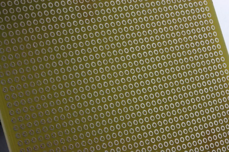

Już kiedyś pokazywałem mój zaawansowany aparacik. Zdaje się że w relacji z budowy Porsche 910.
Zrobiony jest z pojemniczka na żywność, uciętej ssawki do odkurzacza i płytki drukowanej ze sklepu dla elektroników
folię nagrzewam w specjalnej ramce w piekarniku

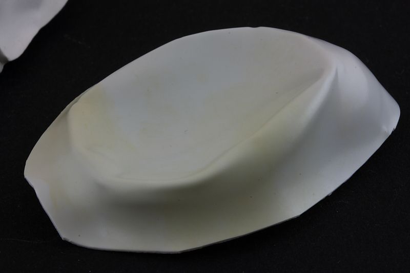

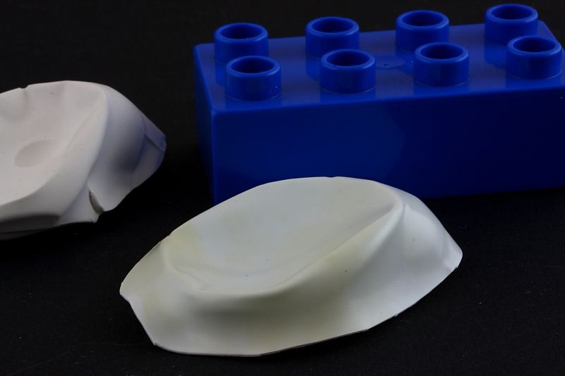

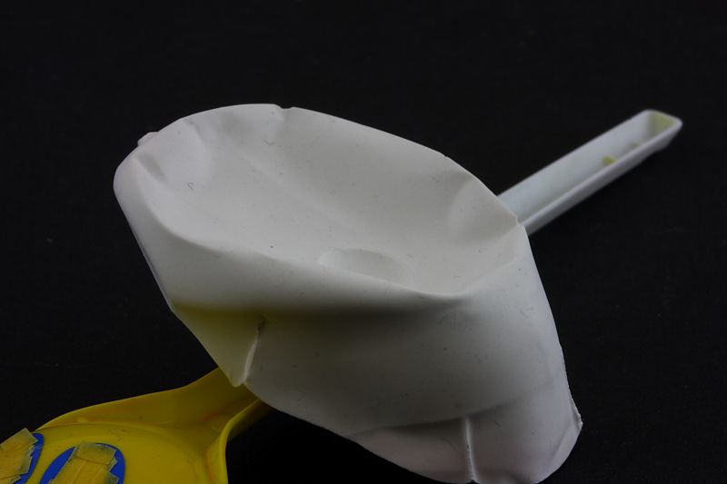

Postprzez Kazik » sobota, 4 lutego 2012, 23:23
Dłubię wszystkiego po trochu ale postęp jest nie za duży.
Zrobiłem sobie vacu zbiornika z polistyrenem 0,2mm jak radził Macio.
Rozgrzałem do prawie 120st. i wyszło tak
To chyba będzie to :mrgreen:
Zacząłem jednak porównywać z wgniecionym zbiornikiem oryginału i doszedłem do wniosku że schrzaniłem. Za bardzo go wgniotłem
dlatego zrobiłem drugie podejście
teraz powinno być lepiej. Muszę tylko przed vacu pouzupełniać zagniecenia na bokach.
