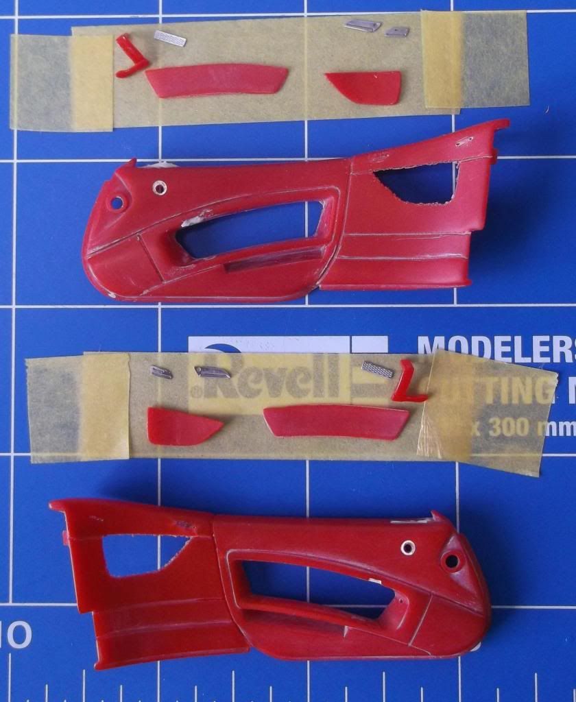

Zdecydowałem się nieco poważniej podejść do tematu "boczków" w kabinie... Nie wiem jeszcze jak to się skończy ale zamierzam wykorzystać do elementów z fakturą to:
Wydaje mi się, że faktura jest odpowiednia, a przynajmniej z pewnością wygląda to dużo lepiej niż blachy... Na razie rzecz cała w powijakach. Tu zresztą pojawia się problem, który może pomożecie rozwiązać. Otóż uchwyty pasów chciałbym wpuścić w ściankę, tak żeby były z nią na równi i nie wystawały... Ktoś już to przerabiał? Ktoś gdzieś widział jakiś patent?

W oczekiwaniu na materiał do obicia boczków kabiny, małe pasowania różnych elementów...

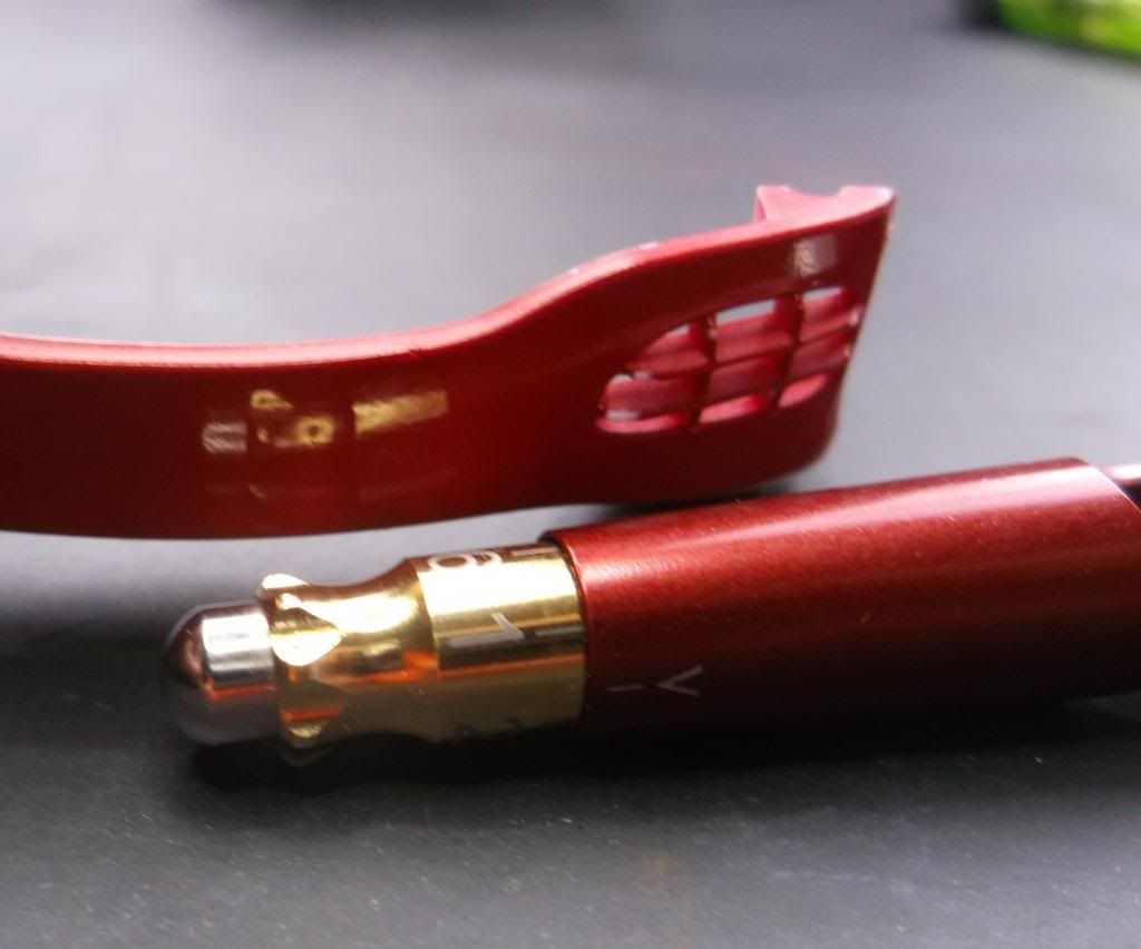

Wreszcie dotarł właściwy lakier ... Jednak nie z mieszalni tylko z Zero-Paints. To mój pierwszy kontakt z tymi farbami więc tradycyjnie psikałem na jakieś szrotowe elementy... Faktycznie fajnie się nimi maluje.... Jutro być może się odważę i popsikam właściwą budę ...
