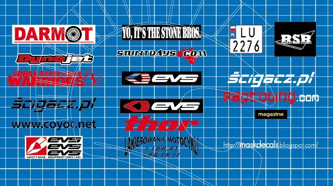

Dostałem od Miguela rysunek prawie gotowych kalek
teraz bawimy się w dopasowywanie wymiarów.
