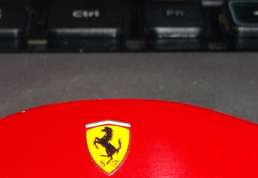

No i zaliczyłem wtopę. Nie wiem do końca o co chodzi więc proszę mądrzejszych o radę. Położyłem trzy warstwy na budę. Pierwsza bardzo cienka mgiełka, za godzinę następna. Kolejne dwie w odstępach 30 min. i 15 min. Przy ostatniej warstwie zrobiła się straszna "tarka". Nie wiem jak to inaczej nazwać? Normalnie jakby ktoś czegoś do farby nasypał jakiegoś syfu. Przy warstwach poprzednich nich takiego się nie pojawiało. Jedyne co się zmieniło w trakcie ich malowania to przepływ farby - stopniowo zwiększałem (może to to?). Może za mała dysza (0,15)? Może za duże ciśnienie (1,5 bara)? Macie jakiś pomysł? Kasta w doc-ie więc jutro zacznę od nowa ...

Hmm... pierwsze co się nasuwa to dysza - ja takiej używam do malowania detali w grafikach, do ogólnego kolorku raczej staram się używać dysz 0,3 lub 0,5mm. Druga sprawa to odstępy czasowe - czemu takie duże miedzy 1 a 2 warstwą? Zalecenia producenta? Jak dla mnie mogła zareagować pierwsza warstwa z ostatnią.
Nie poddawaj się, popróbuj na kawałku plastiku malowanie w mniejszych odstępach czasu np co 15min ( jak to jest przy farbach samochodowych ), równym strumieniem na większej dyszy np 0,3mm.

No tak ale jeżeli dysza to czemu dopiero na ostatniej warstwie??? Na kawałku szrotu próbowałem i wszystko było ok, a tu taka wpadka.... Co do tej pierwszej warstwy i godzinnego odstępu... Gdzieś ktoś na jakimś zachodnim forum radził psiknąć jedną bardzo, bardzo cienką warstwę, która ma doskonale utrudnić ewentualne późniejsze przetarcie... Z tym że zalecenie było odczekać minimum 24 godziny przed kładzeniem następnych :roll: Może więc to właśnie to :)
Poddać się nie poddam,walczę dalej ... W sumie nie sztuką jest złapać króliczka a gonić go :mrgreen: :mrgreen: :mrgreen: :mrgreen:

Jak widać poniżej na próbce bez żadnej staranności wychodzi po trzech warstwach całkiem sympatycznie... Przy okazji przetestowałem nowe kalkomanie ....
Nie pozostaje mi nic innego jak przychylić się do wniosku, że zawiniła pierwsza - niedoschnięta - warstwa... Trzeba więc wszystko zacząć od nowa... Nie poddaję się :)
