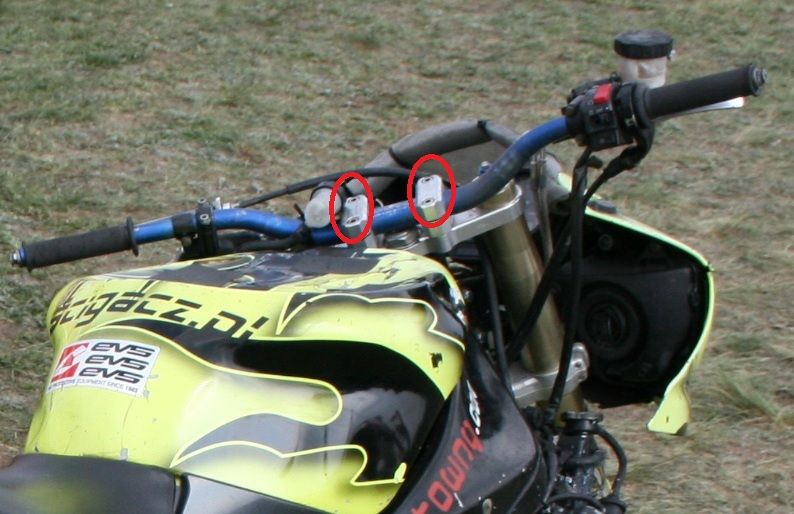

TomekWnęk napisał(a):Mocowanie kierownicy dostanie śruby i jakąś linię podziału?
Panie Tomek nie uprzedzaj Pan faktów :)
Przez chwilę nawet myślałem co by nie zrobić tego mocowania z aluminium w wersji skręcanej ale nie mam śrub gwintowanych z takim łbem albo chociaż samych łbów śrub tego typu wykonanych z miedzi lub mosiądzu.
Re: Yamaha YZF-R1 - Tamiya 1:12 - OPEN
Postprzez cayman » czwartek, 8 marca 2012, 10:03
A jaki rozmiar śrub potrzebny Szefie bo będę pukał z zamówieniem do SH.
Fajna ta gięciarka ,to może by Szef jaką tokarko frezarkę wyprodukował. :!:
Mam już nawet nazwę-logo : KAZIOXXON. :lol:
I jak???
Pozdrawiam Piotrek
cayman
Carbon Master
Posty: 820
Postprzez Kazik » czwartek, 8 marca 2012, 10:38
Śruby jak na fotce
słabo widać (nie mam lepszej fotki) ale tam jest chyba typowa motocyklowa tj. okrągła z hexem w środku.
Takich w SH nie mają.

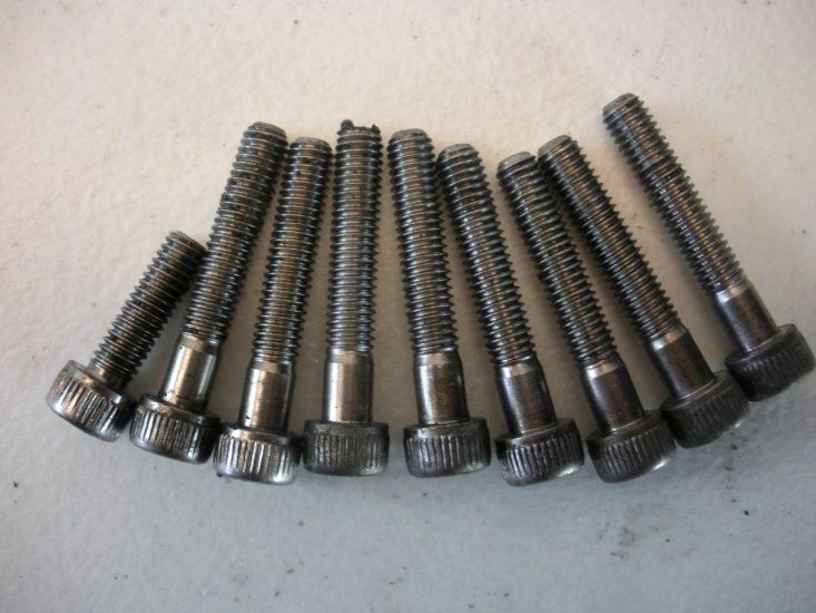

Postprzez wuen » czwartek, 8 marca 2012, 11:01
wuen
Posty: 2400
Postprzez Kazik » czwartek, 8 marca 2012, 11:07
Radełkowanie jest jak najbardziej poprawne
takich śrubek to mam od metra ale nagwintować 0,3 czy 0,4mm to nie taka prosta sprawa.
