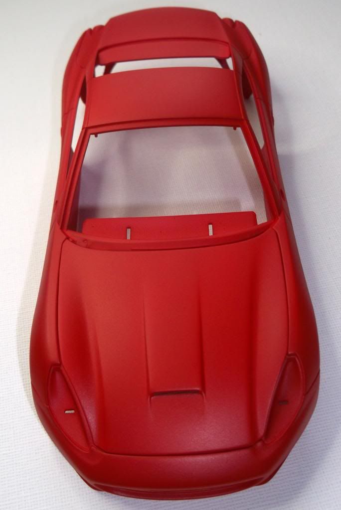

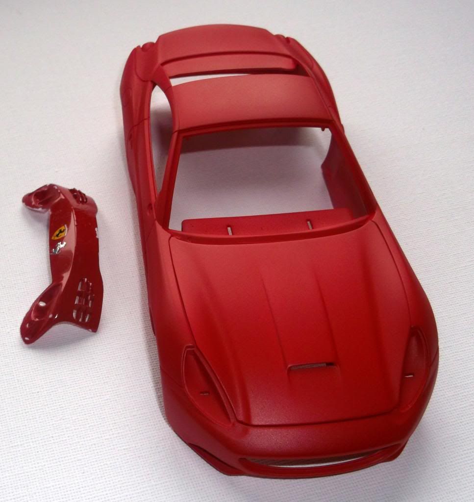

Postprzez Dorotka » sobota, 12 lipca 2014, 10:20
Stosując się do rad Piotra (dzięki!) malowałem dziś od nowa. Efekt zdecydowanie lepszy i wróciłem do „lubienia” tych farb … Wyszło jak widać. Może nie idealnie ale zdecydowanie lepiej niż wczoraj … Przy budzie jest położony element na którym prowadziłem wcześniej eksperymenty polersko-kalkomaniowe z tą samą farbą :mrgreen:
Co do dalszego postępowanie to mam dwa warianty:
A. Poczekać ze trzy dni, przejechać całość Micromeshem 8000 i 1200 po czym położyć jeszcze raz bazę.
B. Poczekać ze trzy dni, przejechać całość Micromeshem 8000 i 1200 po czym położyć lakier bezbarwny (na dziś mam niestety tylko Gunze).
Co będzie lepsze nie mam pojęcia…. Co sądzicie? Czy jest sens kłaść kolor raz jeszcze? Doczytałem gdzieś, że są ludziki co kładą nawet 10 wartsw, ale nie wiem czy to ma sens?

Postprzez cayman » sobota, 12 lipca 2014, 11:17
Teraz jest okej,baza lakiernicza nie da połysku a efekt satyny.
Nie ma sensu czekać 3 dni,jutro przeleć micromeshem i fuknij jedną warstwę bardziej rozcieńczoną a potem clear.
Pozdrawiam Piotrek

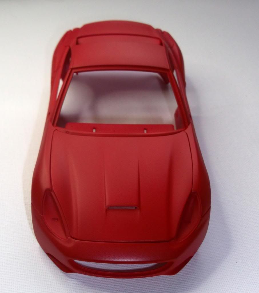

Postprzez Dorotka » sobota, 12 lipca 2014, 23:23
Po wyschnięciu...

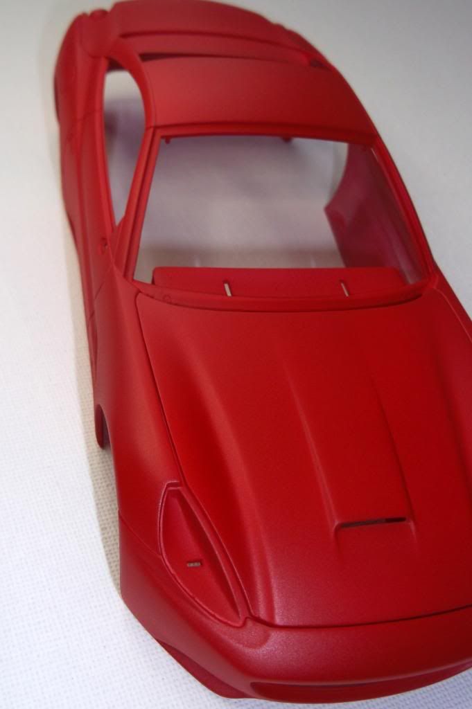

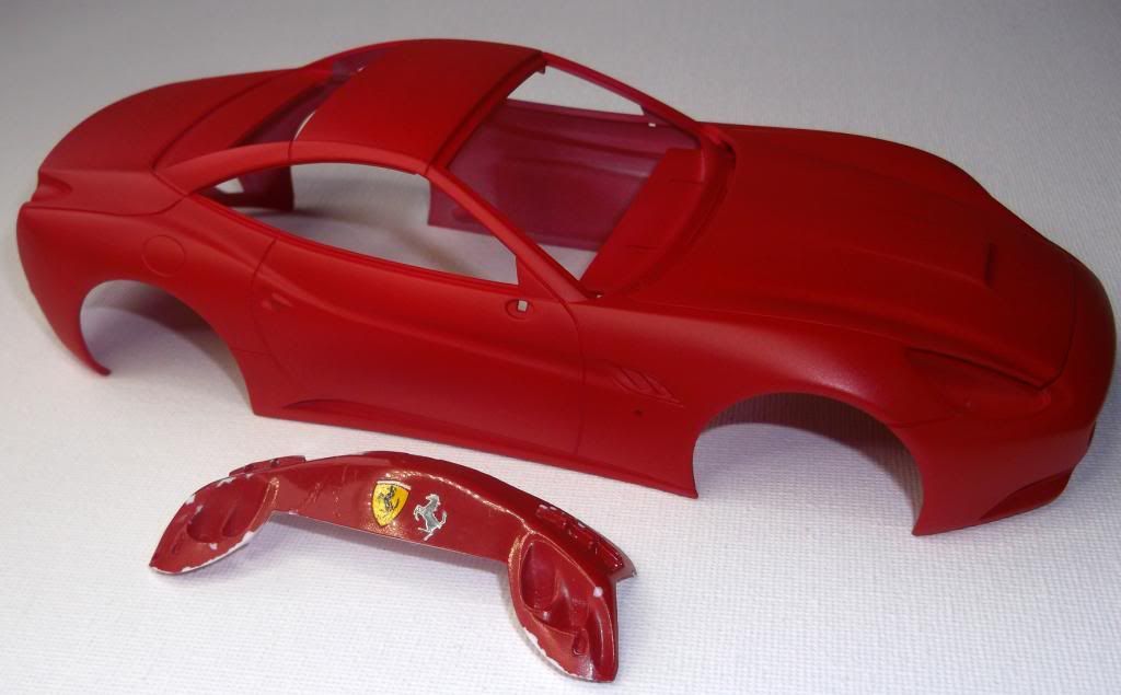

Postprzez Dorotka » niedziela, 13 lipca 2014, 07:13
Docieranie bazy...
Skończyć nie mogę :)
Dorotka
Posty: 2492
Re: Ferrari California 1/24 Revell (zamknięta buda)
Postprzez Dorotka » niedziela, 13 lipca 2014, 11:17
Po porannych kąpielach połączonych z "docieraniem" bazy, miałem zgodnie z zaleceniem Piotrka położyć mokrą warstwę jako ostatnią bazową. Kiedy jednak kasta wyschła kolor wydał mi się nieco za blady i ostatecznie zdecydowałem się na położenie jeszcze jednej zwykłej warstwy. To wydłuża cały proces o jeden dzień ale co tam :P Kolor bazy nabrał koloru :) Tak więc jutro będzie to co miało być dziś (czyli ponowne "dotarcie" i mokra warstwa). Całość schnie...
