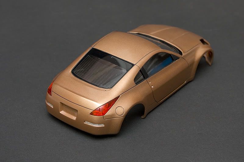

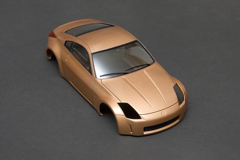

Postprzez TomekWnęk » niedziela, 26 grudnia 2010, 22:18
draz napisał(a):Nie wiem, co was tak dziwi. Nawet sama Tamiya pisze, że lakierów nie stosuje się na farby akrylowe.

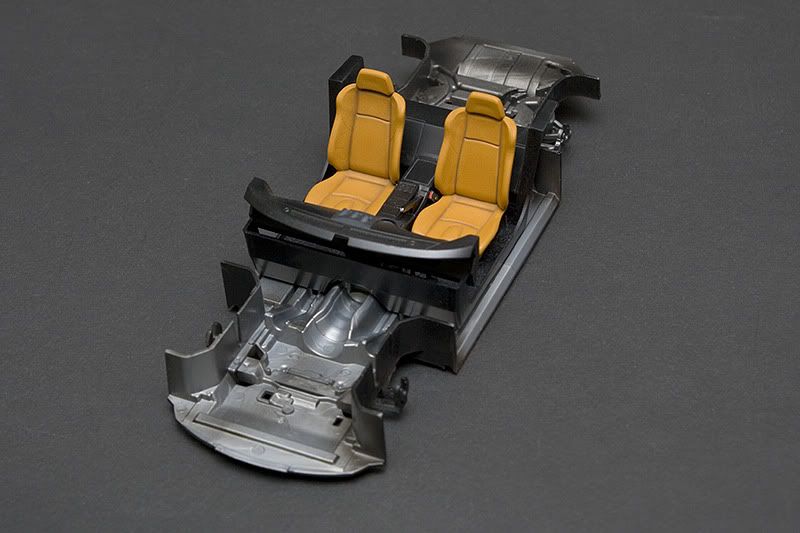

Niby tak, ale zawsze się udawało. Teraz udało się za drugim podejściem. Po przeszlifowaniu i polerowaniu lakieru zacząłem uzupełniać karoserię pozostałymi elementami. Linie podziału zapuszczam czarną temperą, co jest jeszcze do poprawy jak widać.
Fotele wycieniowałem odrobinę i wkleiłem na swoje miejsce dorabiając po drodze zapięcia pasów.

Postprzez Mr. Headshok » niedziela, 26 grudnia 2010, 22:51
TomekWnęk napisał(a): Linie podziału zapuszczam czarną temperą, co jest jeszcze do poprawy jak widać.
Nie wiem co chcesz poprawiać... :-/ Linie wyglądają w sam raz - cienkie i subtelnie zaznaczone.

Postprzez TomekWnęk » niedziela, 26 grudnia 2010, 23:11
Mr. Headshok napisał(a):Nie wiem co chcesz poprawiać...
Czyli jednak nie widać (zmniejszenie zdjęcia trochę ukrywa). Gdzieniegdzie linia jest nierówno wypełniona czarną farbą, przez co wydaje się być poszarpana. Kwestia wyrównania, zmycia nadmiaru tempery. Nie ma dramatu ale można poprawić łatwo.

Postprzez Macio4ever » czwartek, 30 grudnia 2010, 11:20
No ładnie to wychodzi i fajne foty.
Czy wydaje mi się, czy małe kuku na górnej krawędzi malowania tylnej szyby? Jeżeli dobrze widzę, to jest to jeszcze do skorygowania.

Postprzez koksik750 » czwartek, 30 grudnia 2010, 17:28

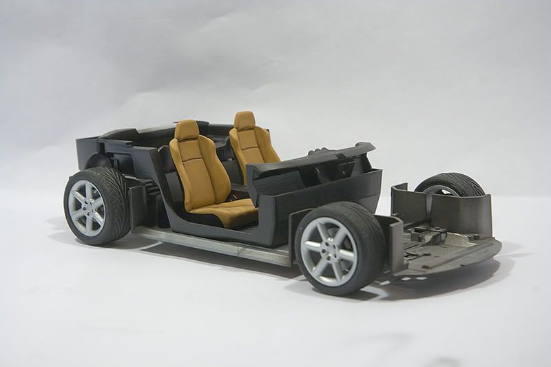

Mała rada - pomaluj na czarno przód podłogi ( górną część ), bo po złożeniu widać srebrny plastik jeśli nie jest pomalowany.

Postprzez TomekWnęk » czwartek, 30 grudnia 2010, 21:42
Macio4ever napisał(a):Czy wydaje mi się, czy małe kuku na górnej krawędzi malowania tylnej szyby? Jeżeli dobrze widzę, to jest to jeszcze do skorygowania.
Tak jest tam nierówno. Po malowaniu i zdjęciu masek było ok a później przy przecieraniu szyb poodpryskiwała mi czarna farba.
koksik750 napisał(a):Mała rada - pomaluj na czarno przód podłogi ( górną część ), bo po złożeniu widać srebrny plastik jeśli nie jest pomalowany.
Dzięki. Racja przez wlot powietrza będzie to widać. Myślałem o zrobieniu tam jakiejś chłodnicy żeby nie było pustej dziury.

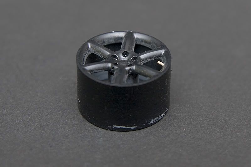

Postprzez TomekWnęk » poniedziałek, 24 października 2011, 23:44
Ruszyło

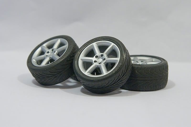

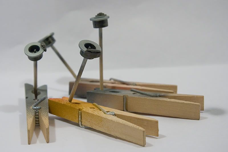

Felgi wyczyściłem i dorobiłem sobie wentylki - wytoczyłem z wykałaczek
Następnie surfacer i alclad.
Miałem kombinować z tarczami ale... pomalowałem: zaciski na czarno, tarcze stalowy z MM
Zmontowałem

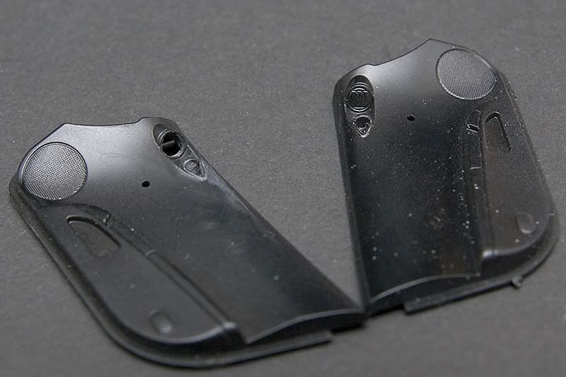

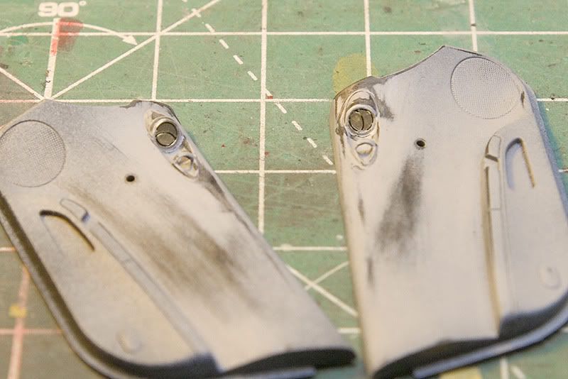

Wewnętrzne klamki wyfrezowałem tak by były "puste", nawiewy wyciąłem (prawy "przed" lewy "po")
i wkleiłem aberowe blaszki
Całe boczki pomalowałem na czarno półmatem z gaia a klamkę i pierścień dookoła nawiewu na kolor aluminium alcladem.

Postprzez Kazik » poniedziałek, 24 października 2011, 23:49
No nareszcie!
Myślałem że już się nie doczekamy.
Wentylki wyglądają kapitalnie. Dobry pomysł.
