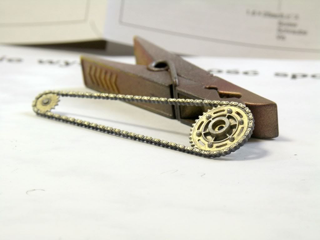

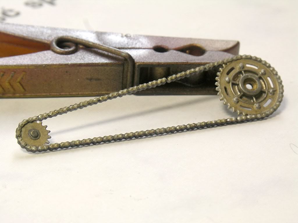

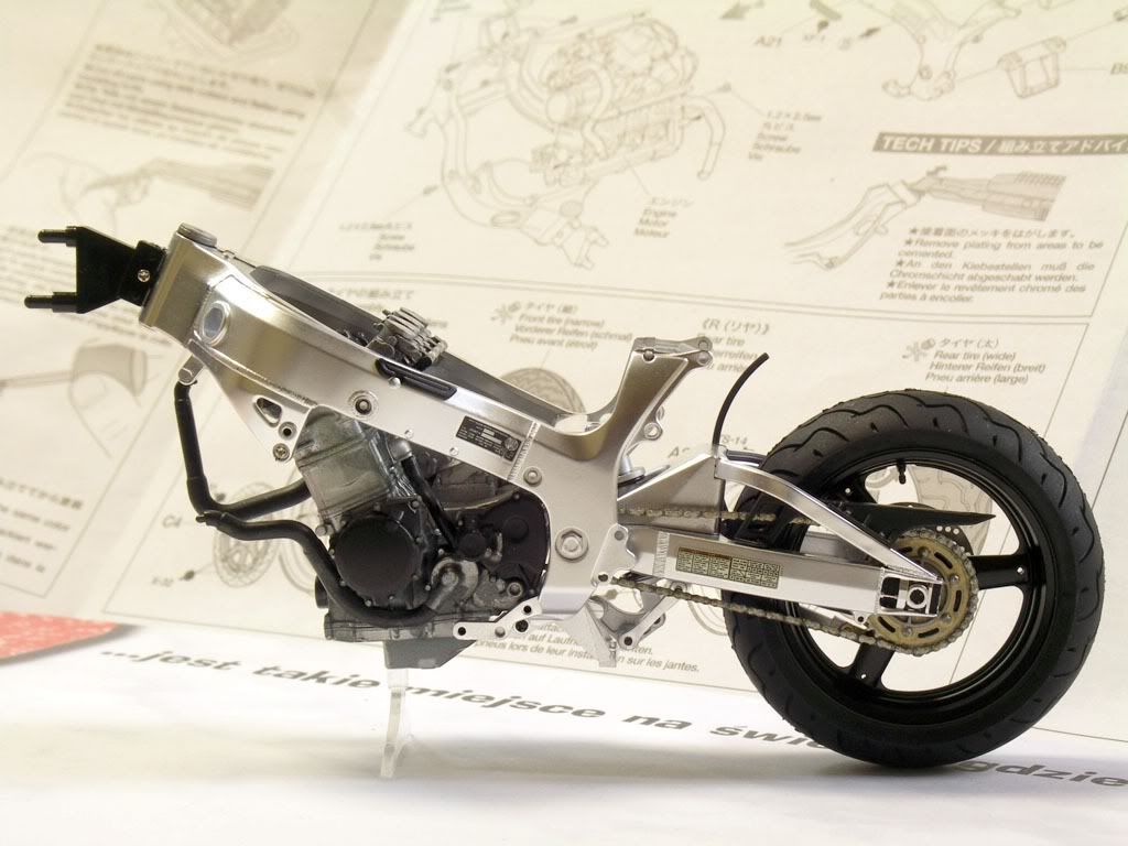

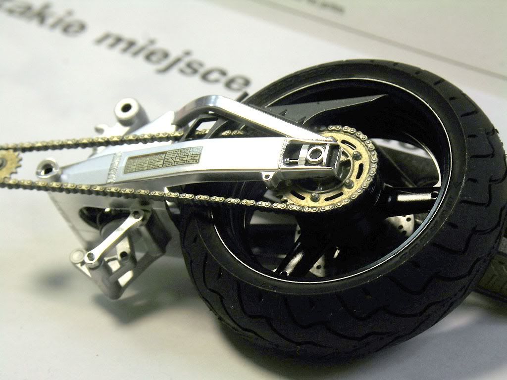

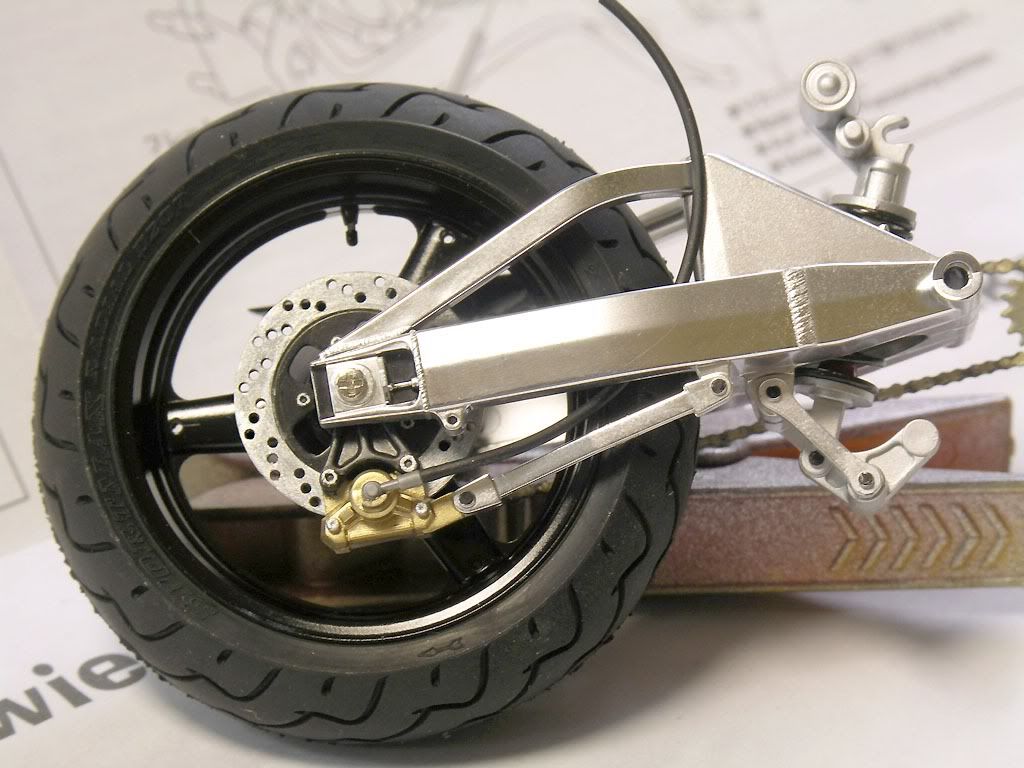

ETAP 6
napęd - czyli łańcuch i zębatki
Na początek całość psiknąłem złotem TS-21. Potem zębatki przetarłem X-32. Czołowe części ogniw XF-56 i XF-1. Na koniec całość potraktowałem tamiya wathering - silver. Śruby w zębatce oraz nity w ogniwach łańcucha zaznaczone X-11

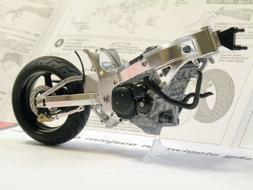

ETAP 7
mało pracy duży postęp ... :roll:
póki co tyle.... :)

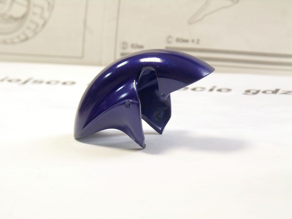

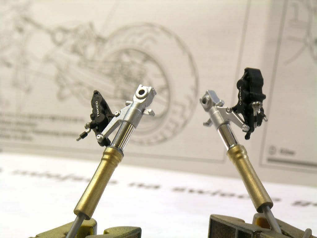

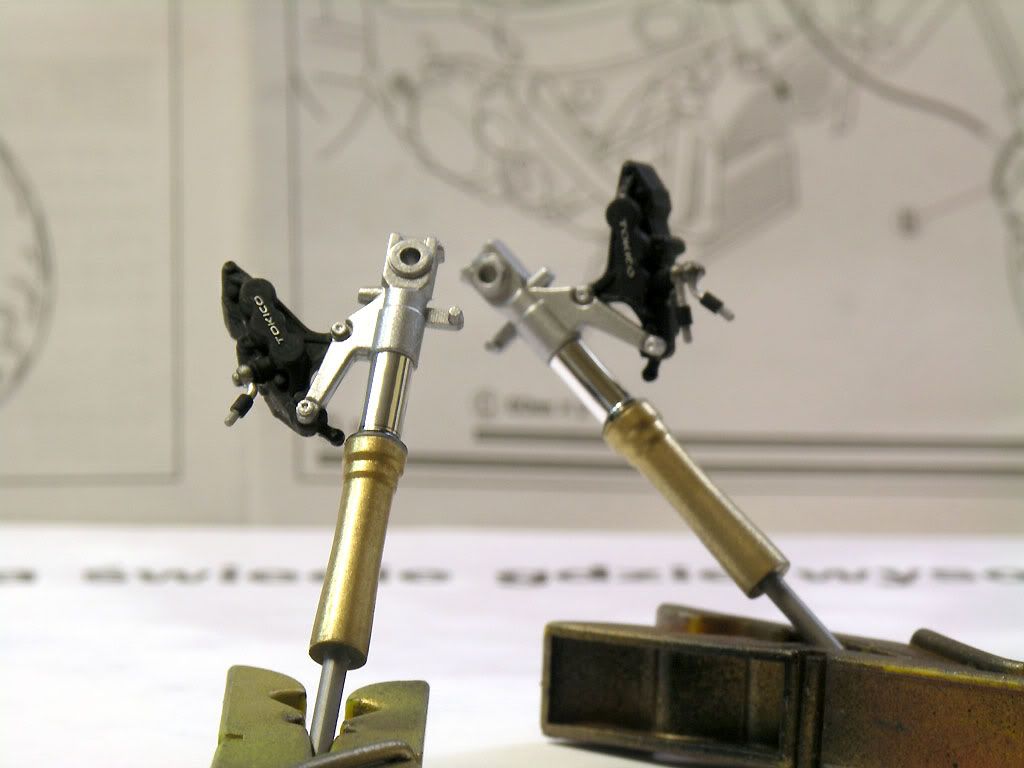

ETAP 8
No i tu już tak szybko nie będzie... :twisted: . Przedni błotnik sklejony, wyszpachlowany, w podkładzie oraz w kolorze bazowym (TS-51) racing blue. Teraz czeka na malowanie bezbarwnym, a ponieważ będzie to olej to i zejdzie 2-3 dni na schnięcie.

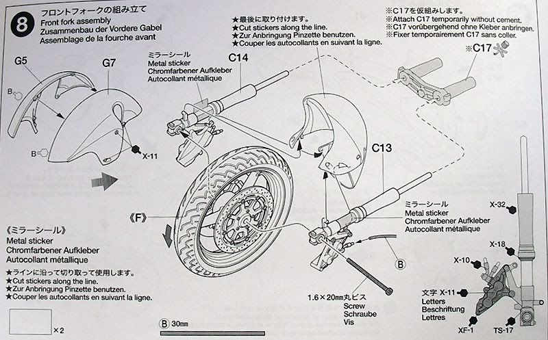

Mam też gotowe widelce z zaciskami hamulcowymi. Tutaj mała niespodzianka. Część amortyzatora (ta, która "chowa" sie w obudowę w czasie pracy) wg producenta nie ma być malowana na chrom tylko posiada odpowiednią naklejkę metaliczną. Naklejka jest bardzo cienką folią samoprzylepną, która muszę przyznać bardzo wiernie oddaje realizm tego elementu. Z takim rozwiązaniem spotykam się po raz pierwszy (fabrycznie) i powiem, że przypadło mi do gustu... ;o)
Niestety z montażem całego przedniego zawieszenia trzeba będzie poczekać do wyschnięcia lakieru na błotniku. Póki to nie nastąpi wezmę się za.... następny etap :mrgreen:

Postprzez wuen » wtorek, 11 października 2011, 21:38
DarkWing napisał(a):Część amortyzatora (ta, która "chowa" sie w obudowę w czasie pracy) wg producenta nie ma być malowana na chrom tylko posiada odpowiednią naklejkę metaliczną. Naklejka jest bardzo cienką folią samoprzylepną, która muszę przyznać bardzo wiernie oddaje realizm tego elementu. Z takim rozwiązaniem spotykam się po raz pierwszy (fabrycznie) i powiem, że przypadło mi do gustu... ;o)
Tak będzie do momentu aż pod wpływem siły sprężystości tej folii + temperatury = słabsze "trzymanie" kleju naklejka nie zacznie odstawać na końcach - wzdłuż miejsca zejścia się boków. Ja aby temu zapobiec w szczelinę wpuściłem "ciutek" kleju CA a następnie nadmiar zmyłem Debonderem.

Postprzez DarkWing » wtorek, 11 października 2011, 21:48
Hm... nie wiem...
Folia jest naprawdę ultra cienka i raczej nie jest rozciągliwa, wiec nie powinno być efektu kurczliwości o którym wspominasz... Ponieważ jest tak cienka pozwoliłem sobie na małą zakładkę a nie na styk. Od wew. strony i tak tego nie bedzie widać, chociaż już teraz trudno go dostrzec.
W razie czego mam gdzieś taką folię więc bedzie można zdjąć koło i ją wymienić .... :lol:

Postprzez Mr. Headshok » środa, 12 października 2011, 01:11
DarkWing napisał(a):Hm... nie wiem...
W razie czego mam gdzieś taką folię więc będzie można zdjąć koło i ją wymienić .... :lol:
Ta folia jest faktycznie całkiem cienka, no ale nie aż tak jak BMF. Dużym plusem tej tamiyowskiej jest idealnie gładka, chromowana powierzchnia. W moim modelu także zrobiłem od wewnątrz małą zakładkę, lecz po kilku godzinach folia odkleiła się. Ostatecznie użyłem BMF Ultra Bright Chrome.

DarkWing napisał(a):Przedni błotnik sklejony, wyszpachlowany, w podkładzie oraz w kolorze bazowym (TS-51) racing blue. Teraz czeka na malowanie bezbarwnym, a ponieważ będzie to olej to i zejdzie 2-3 dni na schnięcie.
piotr dmitruk napisał(a):Ostatnim elementem budowy modelu miało być lakierowanie błyszczącym lakierem bezbarwnym. Tamiya okazała się za mało błyszcząca i zbyt miękka, inne nie były łatwo dostępne, więc wykorzystałem stary dobry Humbrol. I to był strzał w dziesiątkę. Do tej pory długi czas schnięcia, a przy tym skłonność do łapania kurzu, były dla mnie przeszkodą. Obecnie jednak wykorzystałem genialny wynalazek, jakim był piekarnik z termoobiegiem! Ustawiałem termostat na minimum i w pół godziny po malowaniu miałem już suchą zewnętrzną powierzchnię, a w dwa dni później można było spokojnie trzymać model, bez obawy o ślady. Dotychczas proces ten przy błyszczących farbach Humbrola trwał nawet do dwóch tygodni!

Postprzez zmorka » środa, 12 października 2011, 08:48
A co to pokończyły się Mr.Color, GAIA czy inne tego typu farby , że trzeba korzystać z długo schnących olejnych ? Bo raczej w lepszą powłokę tych drugich i twardszą to nie za bardzo uwierzę, choć mogę się mylić, proszę o wyjaśnienie dlaczego olejna :)

Postprzez DarkWing » środa, 12 października 2011, 09:03
U mnie to sprawa prozaiczna.....
Kiedyś w przypływie gotówki i chęci robiłem większe zakupy. Kupiłem m.in. 5 "słojów" lakieru bezbarwnego - jak mi się wydawało akrylowego. Po dostawie okazało się, że to olej .... :mrgreen: :mrgreen: :mrgreen:
Więc teraz powoli go pożytkuję...
Powłokę daje ładną i jak to olej.. ładnie się "rozpływa" oraz błyszczy. Więc póki co muszę go wykończyć 8-)

Postprzez Macio4ever » środa, 12 października 2011, 09:09
Łańcuch i zębatka ładnie wyszły, natomiast popracowałbym jeszcze nad tylną tarczą hamulcową. Powinna być bardziej błyszcząca ze śladami kolistymi od klocków. Może warto trochę ją jeszcze podrasować.
