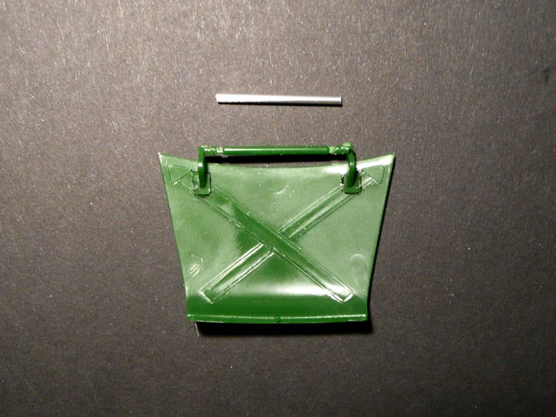

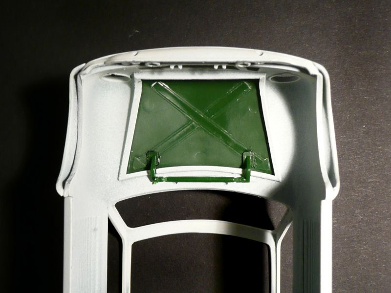

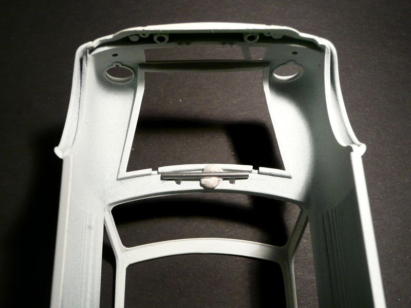

Zastanawiam się ostatnio nad zawiasami od maski, które dał producent. Niby fajnie i działa, ale jakoś tak niepewnie. Otwierając maskę można ją przez przypadek wyjąć, zawiasy sprawiają bowiem wrażenie zbyt krótkich i grubaśnych. Jak widać na zdjęciu, wklejone są wraz z plastikowym drążkiem, który miał wg instrukcji zostać usunięty. Nie wiem, jak w takim wypadku działałby cały "mechanizm" skoro już teraz budzi moje wątpliwości
Spróbuję odtworzyć zawiasy albo z drucika albo z blaszki (dzięki Kazik za pomysł). Na ten moment zorganizowałam sobie stalową rurkę z igły wenflonowej o średnicy 2,1mm
Nie zastąpi ona drążka łączącego zawiasy, ale zostanie przyklejona do spodu karoserii. Będzie mocowaniem dla zawiasów, także pozostaje mi rozejrzenie się za odpowiednimi średnicami drucików (bądź kombinowania z blaszkami).
Tyle na dziś, pozdrawiam.

Na pewno taka wersja zawiasu będzie dużo lepiej działać i będzie sztywniejsza.
Powodzenia i liczę na częstsze aktualizacje.

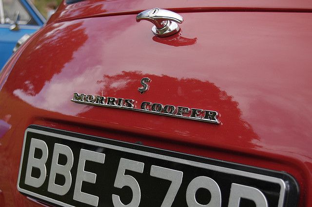

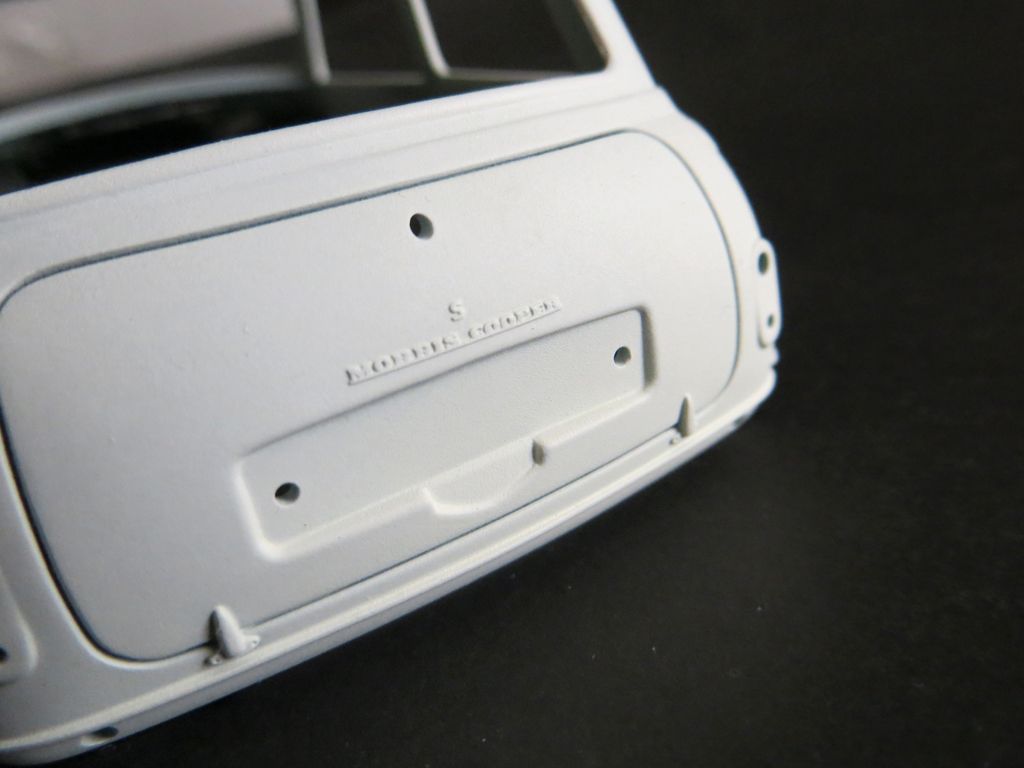

Witam wszystkich w nowym roku. Mając chwilę i możliwości chwytam się modelu. Póki co nie wniosę nic nowego poza pytaniami i wątpliwościami.
Zależy mi na zachowaniu napisu na klapie bagażnika, jednak nie mam pomysłu, jaki sposób byłby do tego najlepszy. Zapewne słusznym rozwiązaniem byłoby usunięcie obecnego napisu i zastąpienie go fototrawionym.
Może ktoś z Was ma namiary na taką blaszkę?
Trawię trochę w domu, jednak na ten moment najmniejsze litery jakie "udało" mi się wytrawić miały około 2,5mm, napis na klapie jest jeszcze mniejszy. Raczej wątpię, że własnymi siłami w domowym zaciszu uda mi się taki napis uzyskać.
Za wszystkie sugestie dziękuję.

Postprzez karambolis8 » niedziela, 6 stycznia 2013, 15:06
A co jest nie tak z obecnym?
karambolis8
Posty: 2257
Re: Morris Mini Cooper Racing - Tamya 1/24
Postprzez Sanders » niedziela, 6 stycznia 2013, 15:16
Jest wytłoczony w kaście, nie mam pomysłu, jak go "wychromować", a już teraz po położonym podkładzie zatracił ostrość.

Jednym z wyjść używając farb jest pomalować na srebrny lub chrom literki potem całość kasty na kolor a następnie delikatnie polerując kolor na literkach wyciągnąć z pod spodu srebrny/chrom. Minus takiego rozwiązania jest taki że tylko czołowa powierzchnia literek będzie srebrna.

Spróbuję takiego zabiegu z użyciem alclada. Później porównam oba rozwiązania.

Bez dwóch zdań blaszka jeśli będziesz takową posiadać będzie lepsza.
Postprzez draz » niedziela, 6 stycznia 2013, 18:01
Kiedyś to się robiło tak, że napis oklejało się BMF, obcinało nadmiar dookoła, malowało całą kastę i napis polerowało. A sumie to to samo co opisane powyżej, tylko że BMF zamiast farby.
Ale po co, jak są blaszki.
