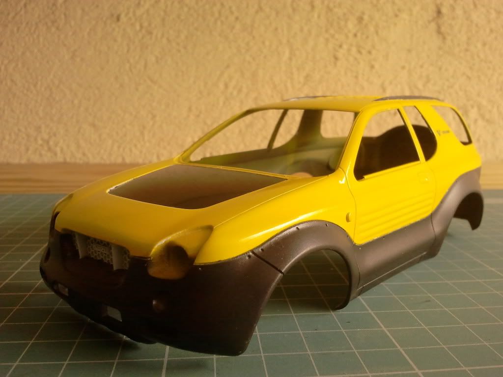

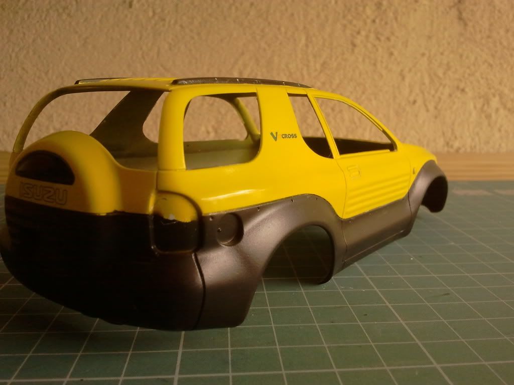

Malowanie kasty w dwóch kolorkach wyszło dobrze, ale... w złej kolejności. Dałeś zdjęcie oryginału, gdzie widać wyraźnie że czarne elementy są w macie, a żółte to połysk. Teraz masz i żółty i czarny w macie, a przecież na żółty musi iść jeszcze bezbarwny.
Trzeba było pomalować kastę na żółto, potem bezbarwny i dopiero maskować i malować czarnym. Teraz masz niepotrzebnie podwójne maskowanie i prawdopodobieństwo że powstanie schodek od lakieru na granicy maskowania...

No właśnie od początku zastanawiałem się jaką kolejność zrobić przy tych kolorach, żeby żółty był błysk, a drugi w macie. Na zdjęciu tego, aż tak nie widać, ale żółty bez lakieru ma już połysk. Za dużo wyboru teraz nie mam. Mogę zamaskować jeszcze raz dół i puścić bezbarwny połysk na górę i później bezbarwny mat na dół zgadza się?

MesserDesign napisał(a):Malowanie kasty w dwóch kolorkach wyszło dobrze, ale... w złej kolejności. Dałeś zdjęcie oryginału, gdzie widać wyraźnie że czarne elementy są w macie, a żółte to połysk. Teraz masz i żółty i czarny w macie, a przecież na żółty musi iść jeszcze bezbarwny.
MesserDesign
Schodkiem, to raczej nie ma się co martwić, bo przecież czarny spód to nic innego jak plastiki przykręcane do karoserii, jedyny minus to podwójna robota z maskowaniem, ale zawsze można sobie to wytłumaczyć na korzyść tak, że przy jednym modelu mamy podwójną praktykę z maskowaniem. ;o)
osa napisał(a):No właśnie od początku zastanawiałem się jaką kolejność zrobić przy tych kolorach, żeby żółty był błysk, a drugi w macie. Na zdjęciu tego, aż tak nie widać, ale żółty bez lakieru ma już połysk. Za dużo wyboru teraz nie mam. Mogę zamaskować jeszcze raz dół i puścić bezbarwny połysk na górę i później bezbarwny mat na dół zgadza się?
Można też cały połyskiem, a potem tylko dół matem.
Jak to mówią maskowania nigdy za mało :D
Gadas_75 napisał(a):Można też cały połyskiem, a potem tylko dół matem.
O tym też myślałem. Czyli mat przykryje połysk?

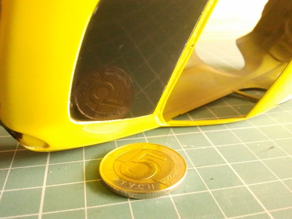

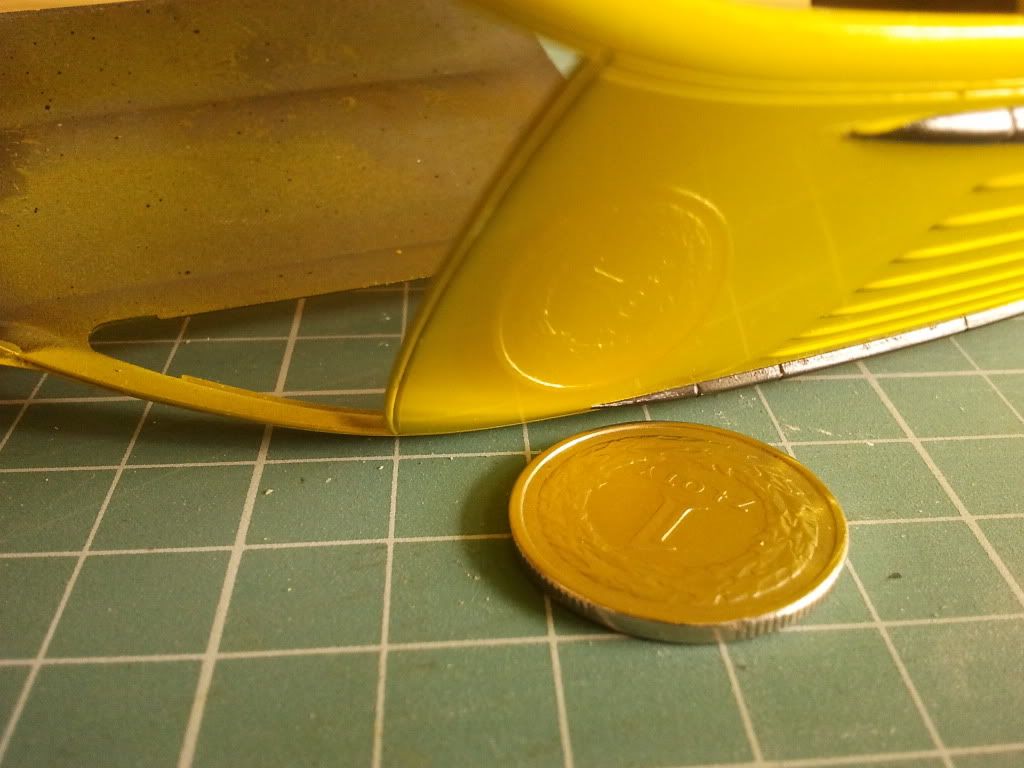

Lakierowanie kasty
Polakierowałem nadwozie na błysk (część górna) i mat (zderzaki, błotniki ogólnie cały dół). Następnie pastami Tamiy'a poszła polerka. Jeszcze na sam koniec użyję wosk Tamiy'a.
Na ciemnym kolorze lepiej jest widoczne uzyskany połysk
niż na kolorze żółtym

Postprzez Macio4ever » czwartek, 26 kwietnia 2012, 14:43
Zostawiłeś babola z prawej strony osłony koła zapasowego - czarny wyjechał na żółty...
Wosk po zrobieniu uszczelek drzwi i przedniej szyby, bo po wosku słabo się maluje.

Dzięki za czujne oko ;o) Babol nie duży, ale jest. Trochę umknął mojej uwadze.

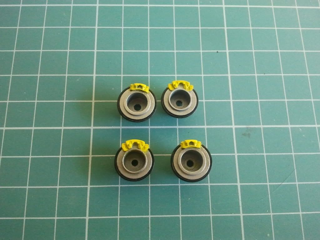

Przed długim weekendem postanowiłem w piątek coś podłubać, bo pogoda taka że tylko na dworze siedzieć :D Tak, więc kolejny etap prac, a mianowicie
Tarcze hamulcowe

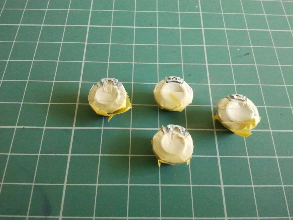

Nie dokumentowałem zdjęciami maskowania wcześniejszych prac nad tarczami. To jest końcowy efekt związany z maskowanie pod malowanie klocków hamulcowych
pomalowane klocki
tak prezentują się gotowe tarcze hamulcowe. Muszę powiedzieć, że jestem z nich zadowolony.

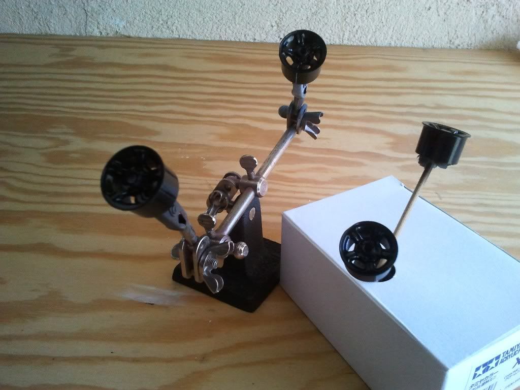

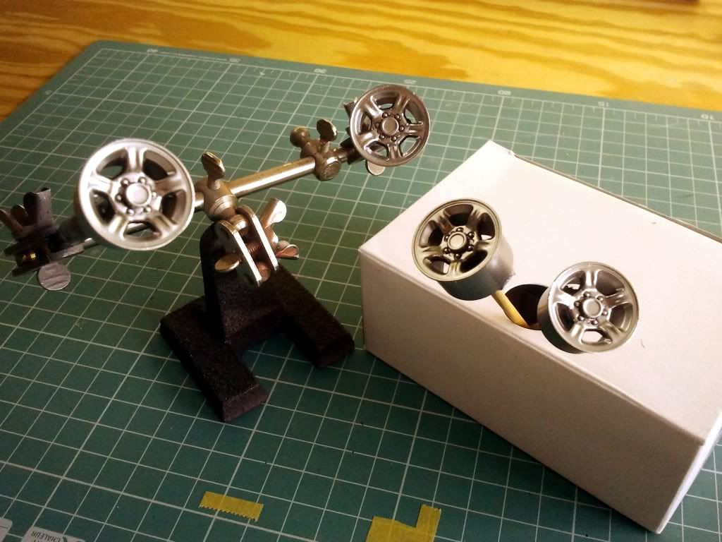

Felgi chromowe

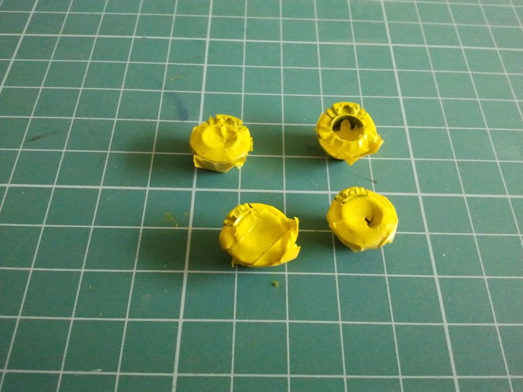

Zabrałem się następnie za felgi, z których już wcześniej usunąłem firmowy chrom. Położony został podkład oraz pomalowane na czarno
Następnie pierwszy kontakt z Alcad II chrome. Bardzo fajnie się go nakłada z aero.

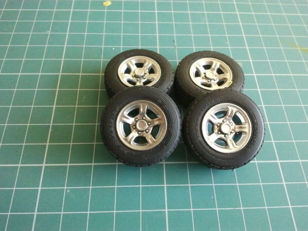

Tak prezentują się felgi z oponami

Postprzez marshall6 » niedziela, 29 kwietnia 2012, 08:07
Dobry model wyjdzie z tego :) Ale chrom chyba nie wyszedł tak jak powinien?
Horsepower sells cars, torque wins races.
marshall6
Posty: 107
Dołączył(a): niedziela, 13 listopada 2011, 09:07
Lokalizacja: Rybnik
Re: isuzu VehiCROSS [Tamiya 1:24]
Postprzez osa » niedziela, 29 kwietnia 2012, 09:53
marshall6 napisał(a):Dobry model wyjdzie z tego :) Ale chrom chyba nie wyszedł tak jak powinien?
No też się nad tym zastanawiam, bo jakoś nie do końca lustro jest :-/ Nie wiem czy to spowodowane użyciem czarnej farby. Jako czarną użyłem Alcad Gloss Black Base, bo zakupiłem ją jak kupowałem Alcad chrome, ale czy ona tak się różni od emali? po pomalowaniu czarnym wszystko ładnie się świeciło i powierzchnia wyglądała na gładką
Arek
osa
Posty: 51
Dołączył(a): sobota, 9 lipca 2011, 13:58
Postprzez marshall6 » niedziela, 29 kwietnia 2012, 10:11
Może za gruba warstwa chromu. Weź jakiś gładki kawałek plastiku pomaluj to czarnym z połyskiem i na to cieniutką warstwę chromu.
marshall6
Posty: 107
Lokalizacja: Rybnik
Postprzez osa » niedziela, 29 kwietnia 2012, 11:09
marshall6 napisał(a):Może za gruba warstwa chromu. Weź jakiś gładki kawałek plastiku pomaluj to czarnym z połyskiem i na to cieniutką warstwę chromu.
Możliwe, że przesadziłem. Powinna być lekka mgiełka. Wypróbuję na łyżece plastikowej kiedy wychodzi najlepszy efekt. Wówczas jeszcze raz poprawię.
